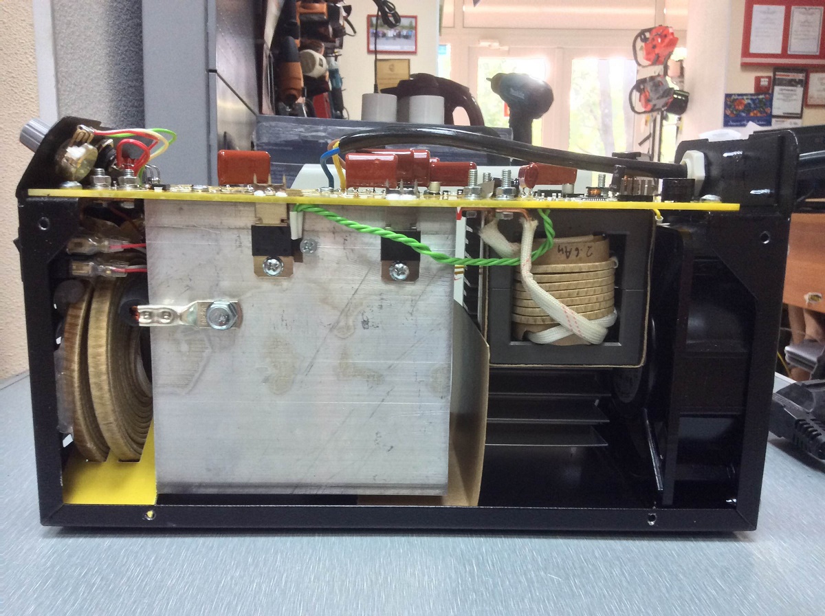

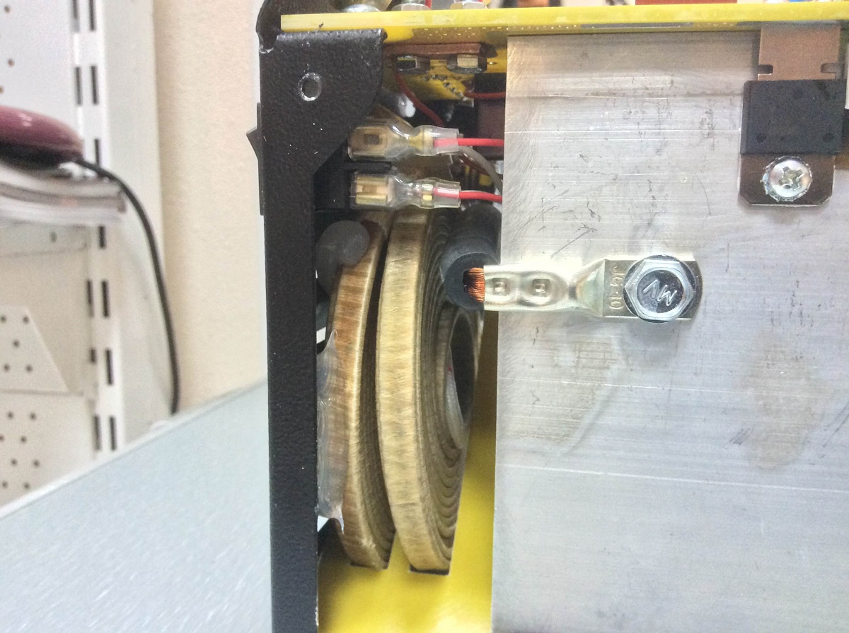

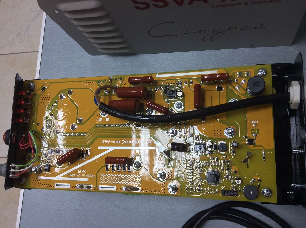

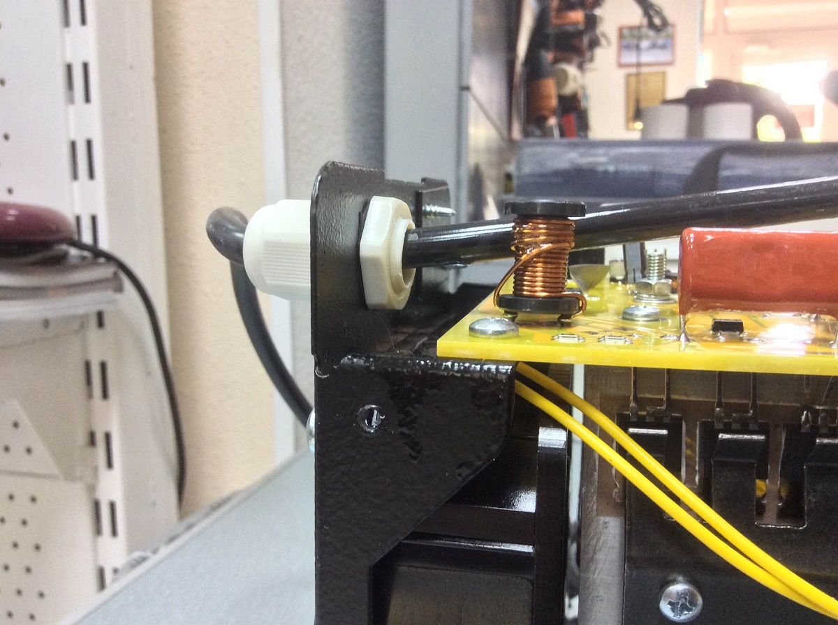

    Так как фото внутренностей Самурая, которое выкладывал ВДИ в этой ветке уже немного устарело, и производитель внес некоторые изменения, сегодня решил разобрать "свежего" SSVA-mini и сделать немного фото.

    Больше фото можно посмотреть ТУТ (наша новая рубрика "Взгляд изнутри")
