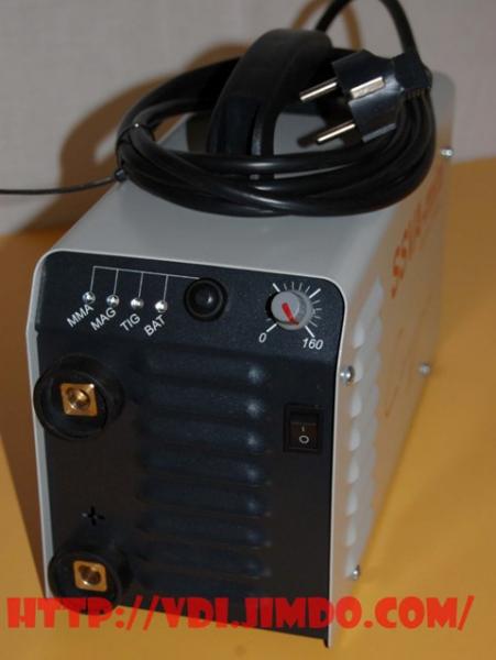

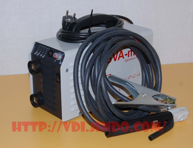

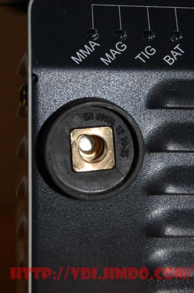

    Сегодня получил, пофоткал:
ID:	1674 Нажмите на изображение для увеличения
ID:	1675 Нажмите на изображение для увеличения
ID:	1676 Нажмите на изображение для увеличения
ID:	1677 Нажмите на изображение для увеличения
    Непривычно что SSVA такой маленький. Пробовал варить, полноценные 160А на четверке выдает. Никаких дополнительных настроек, только кнопка переключения режимов: ММА, МАГ, ТИГ и БАТ.
