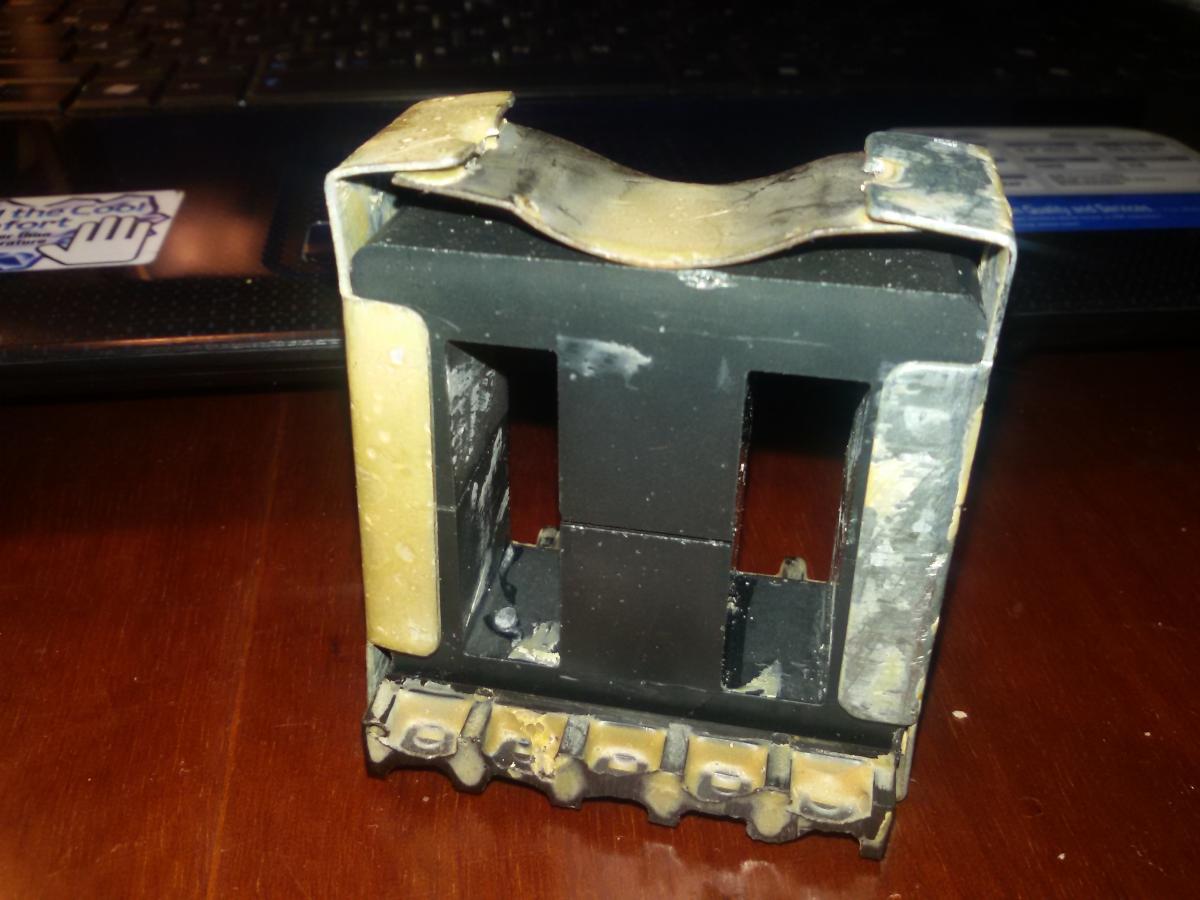

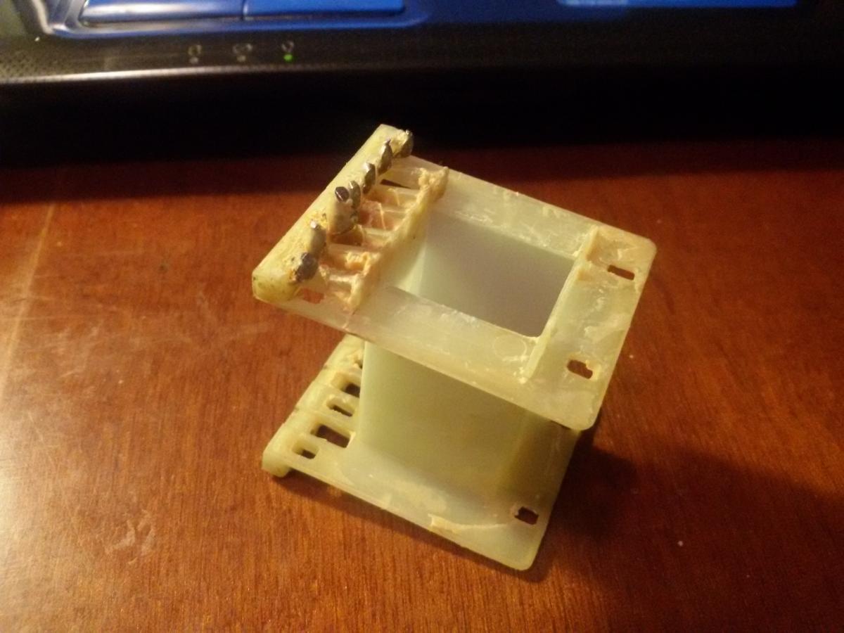

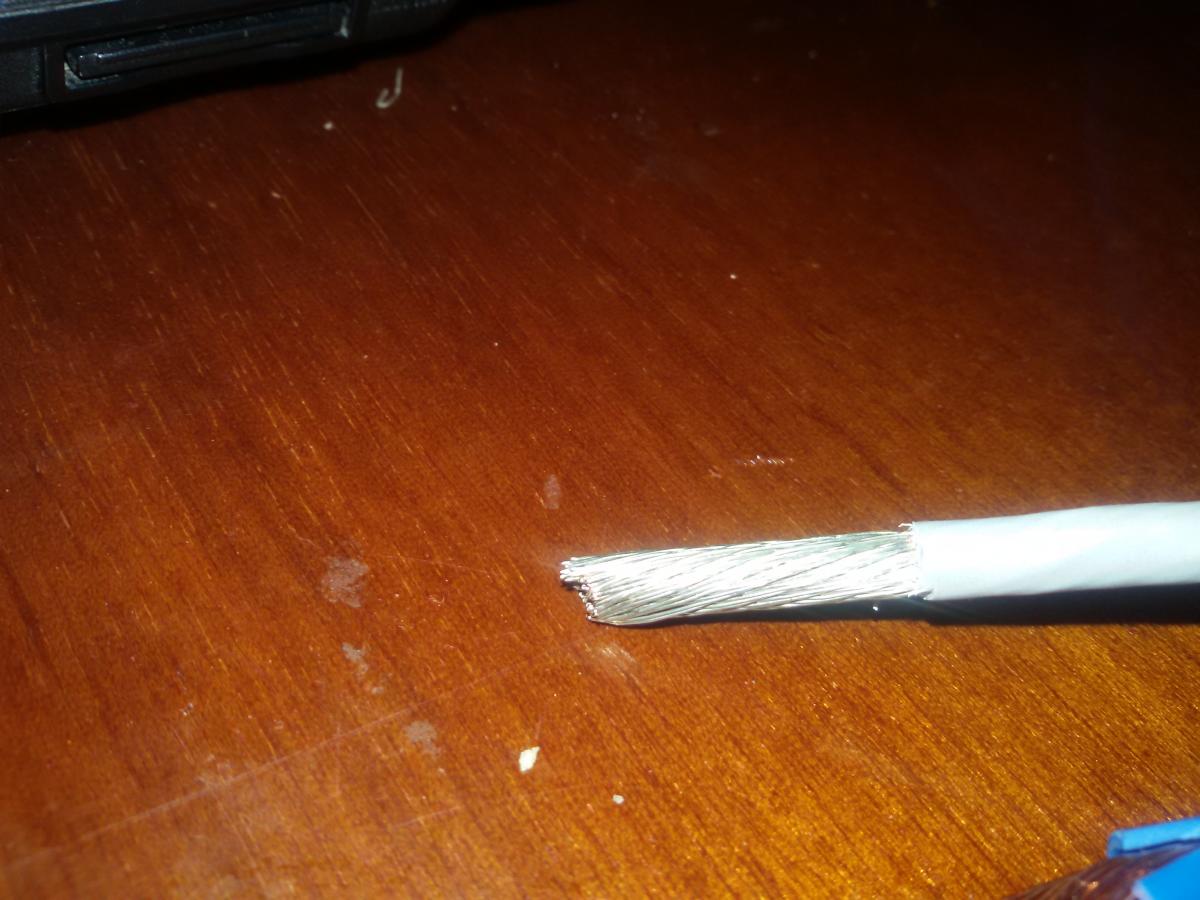

    Решил отложить строчные ферриты в сторону, пригодятся еще. В закромах найден какой то вообще непонятный ферритовый сердечник со "збруей", в непрезентабельном виде, по размеру Е55 с керном в 365,5 м.кв. Ломаный правда в двух местах, но на одной половине, не страшно, склеил (на транс ужо не пойдет). Каркас катушки с онным был, но забракован по размерам.

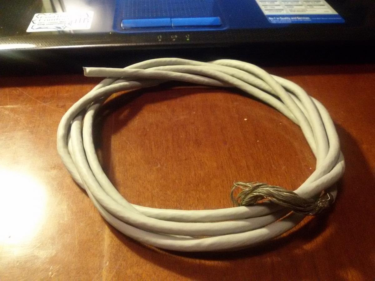

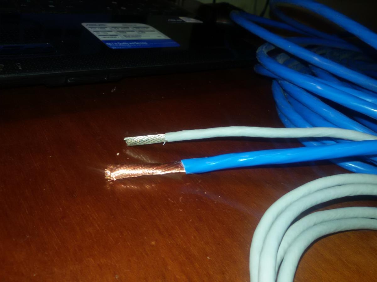

    Так же к подаренным отцом, советским проводам на держак и массу (КОГ как по мне вроде как), бескислородная луженная медь ( с его слов) во шестнадцати квадратах (2+4м), был изыскан кусок в 2 метра, с которого снята резина которой 35 лет ( пахнет как новая) и надета термоусадка. Им и буду мотать.
    О результатах доложусь.
    П.С. Рядом на фото монтажный кабель с жилой 0,5 мм. (16 кв.см.), так он почти в два раза толще, и согнуть его еще то развлечение.
    И еще, это точно не трос пятерка!

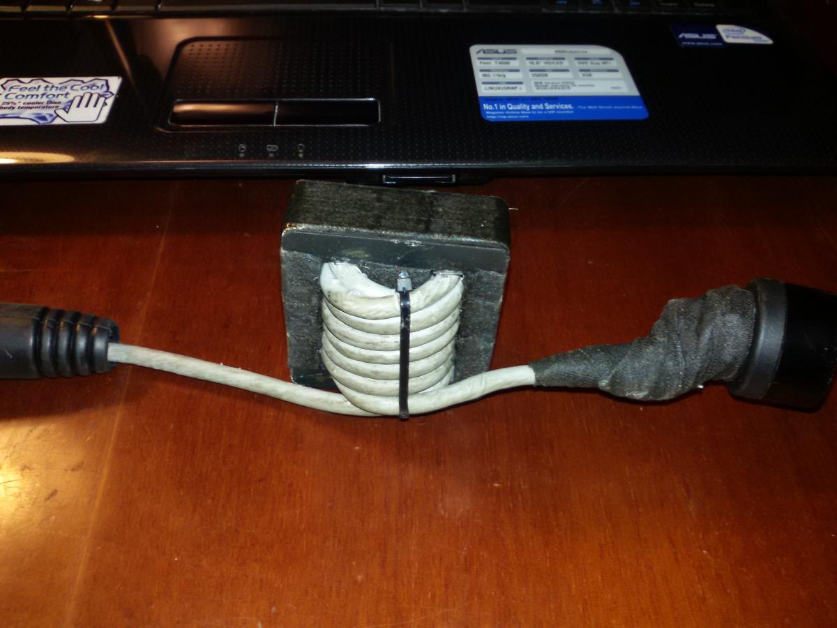

    Намотал дроссель, 14 витков, зазор 3мм под каждый керн. На выходных поехал в гараж тестировать. Что сказать, поджиг электрода намного лучше, но особой разницы в горении дуги я не обнаружил.
    По случаю решил сварить себе молоточек для шлака, использовал зуб от бороны, там сталь хорошая.
    Созвонился со своим старым знакомым, он серьезный сварной, много лет варит котлы, сантехнику и переделывает косяки после криворуких. Он глянул на мои потуги, говорит отключай все эти дроссели, щас глянем что у тебя за аппарат.
    В его руках любой электрод на моем Джеррарде пожигается с 1-2 раза, по любой ржавчине. шов ложится как в кино на ютубе. Сжег он 5 электродов разных и говорит мол, что ты хочешь от сверкальника? Аппарат прекрасно работает, запас мощности хороший, зачем дроссель? А я ему давай теорию задвигать.
    Короче закончилось тем, что дроссель так и лежал дальше без дела, начали править мне руки. Через два часа жесткого жарева, у меня начали получаться с его слов неплохие швы в нижнем положении, а с отрывом очень неплохие.
    Как то так, теперь сижу и думаю, нафига козе баян?Нажмите на изображение для увеличения
