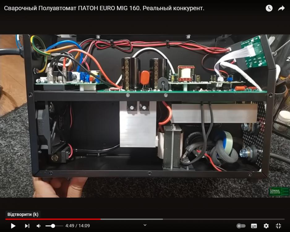

    Ой , а шо там за бублик такий - він же "зайвий" ! А в Атом-ах 250 там взагалі два таких бублики - от же які "некваліфіковані" розробники ... не чули про "цифровий дросель".
    https://youtu.be/4EVrhgMAEWo?t=194
    Патон 250Р

    Про электронное регулирование скорости нарастания тока уже давным-давно всем известно. Но... разве мы обсуждаем полуавтоматы? Вроде нет. Про ММА речь. И не профи сегмента, владельцы которых даже не заморачиваются о наличии либо отсутствии идуктивности в выпрямителе..... Что нужно было увидеть на видео? Дроссель? Ну да, он на месте, где и должен быть. Большая индуктивность? Тоже нет, иначе на больших токах насыщаться может....
