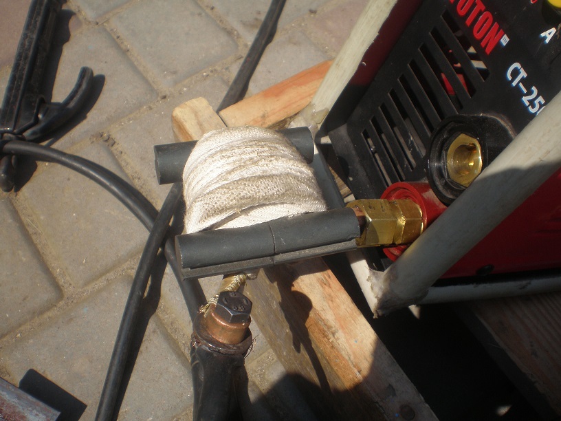

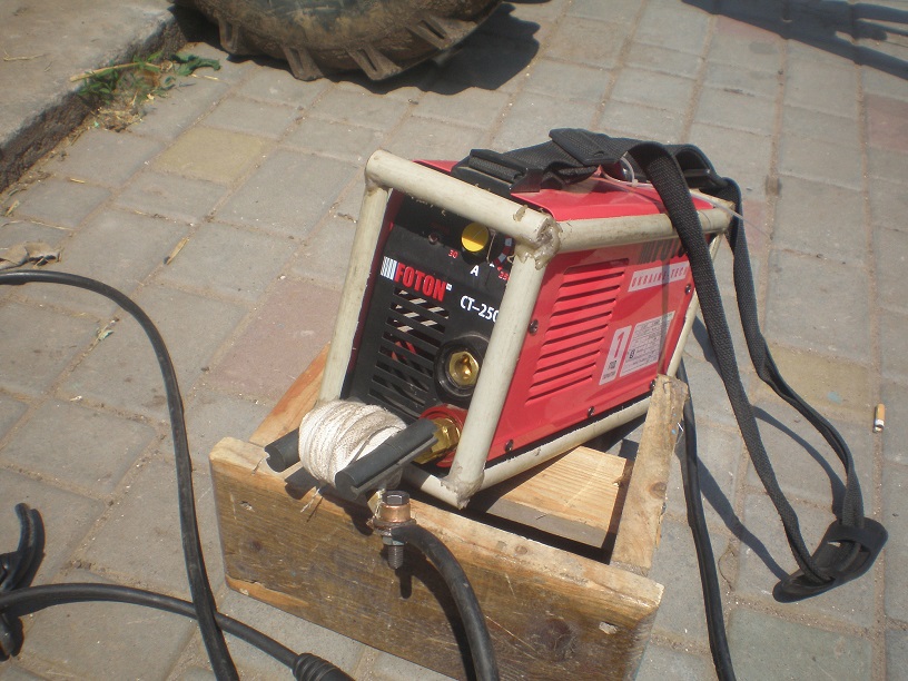

    Мої вітання.Усім доброго вечора,грішив я на свій FOTON,але перепросив і за допомого нашого форуму і Нету, відремонтував.Ну раз він у мене заспівав,то захотілось більшого і доробив я йому дроссель.В запасах найшов феритовий сердечник від ТВС лампового,влізло 6 витків мідної шинки 10*4мм можна було і білше але то була вся шинка.Нажмите на изображение для увеличения

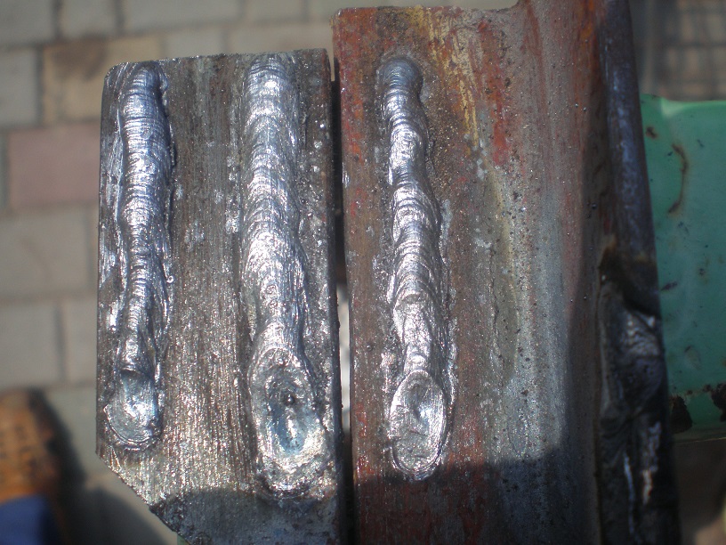

ID:	6353Пробував варити без дросселя і з нимНажмите на изображение для увеличения
ID:	6354з ліва і справа шви без дросселя а по середині з дро-лем.Електроди АНО-36 мають один недостаток їх потрібно розкочегарити далі притулив і пісня,електрод той самий струм також.Різницю видно на двох крайніх швах явно бракує струму а середній те що треба.Це було для проби,далі погрузав в лак просушив так 3 рази, за кожним разом промотував кіперною стрічкою.Під час зварочних робіт нагріву практично не відчував.

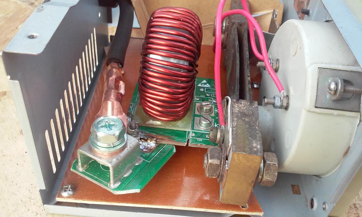

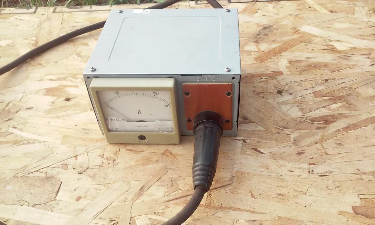

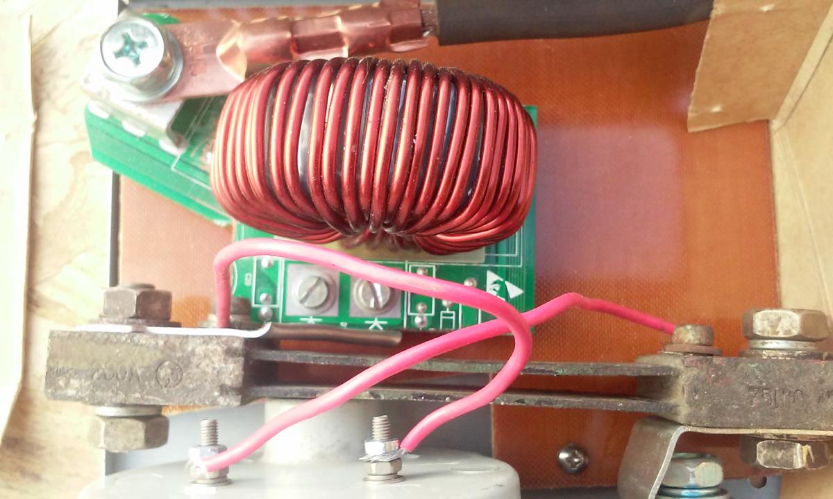

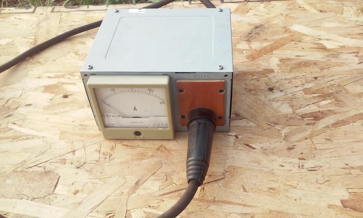

    Вчера сфоткал свою "дроссельную приставку с измерителем сварочного тока"

    Дроссель от сгоревшего мощного блока питания. Шунт, головка, корпус от компьютерного БП - всё забесплатно. Купил метр кабеля и комплект байонетов.
    Вложение 6411
    Вложение 6412
    Вложение 6410
    Сколько реально выдает максимального тока Дніпро-М САБ-250 по Амперметру?
  16. #119
    19.08.2016
    Николаев
    139
    126
    На просаженной сети через удлинитель бросок тока до 200 А и потом 140 стабильных. Может быть на хорошей сети даст немного больше.

    Мої вітання.Для порівняння шов з дроселем і без на Вашому апараті фото.
