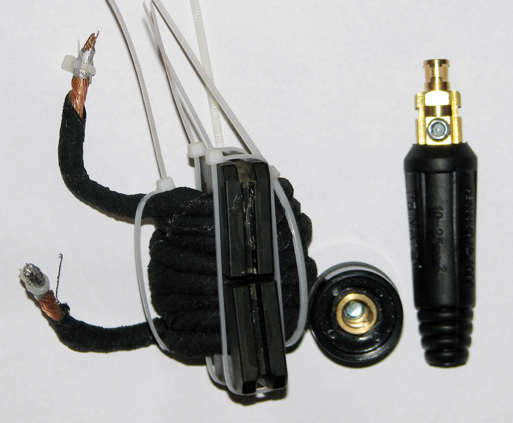

    Перша половина справи зроблена. Завтра налаштування, якщо буде час. Залишилась на доробітку коробка з оцинковки, та закріпити в ній байонетне зєднання. В цілому задум - зробити дросель по типу подовжувача. А суть поробки - використовувати або з дроселем, або без, по ситуації. Комплект байонету папка-мамка на базарі коштував 60 грн. Ех, побільше б вільного часу.

    Здраствуйте у меня бригадир 250 тоже без дросселя, так я свой дросель сделал из двух кусков кабелей (массы и держака)получилось метра 2,50 . Сердечник у меня толще из двух феритов и мотал по кругу.Мне показалось что варит мягче и дуга тянется но я им не часто пользуюсь вернее совсем не пользуюсь привык без него, УОНИ и ЛБ электроды без него хуже варить .

    а я пробовал к днепру-мини дроссель прихимичить. никаких плюсов не обнаружил. наоборот, при сварке вертикальных швов с отрывом только хуже стало. дуга стала очень сильно тянуться. надо электрод дальше отводить, к тому же на легкоплавких электродах (типа монолита) дуга гулять стала от кромки к кромке. если свариваемый металл одинаковой толщины, то в принципе нормально, а если разной толщины, то дуга тянется к более тонкому металлу и он быстрее краснеет и прогорает. но гуляет дуга с такими электродами и без дросселя, но не так сильно.

    возможно перестарались,супер форсаж дуги вышел.

    я брал готовый дроссель с какого-то промышленного сварочника 3-х фазного.
