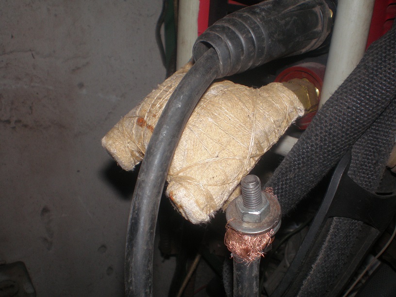

    Ось кінцевий варіантНажмите на изображение для увеличения
ID:	6454піля трьох разового просочування.

    Вы между половинками зазор оставляли и какой?
