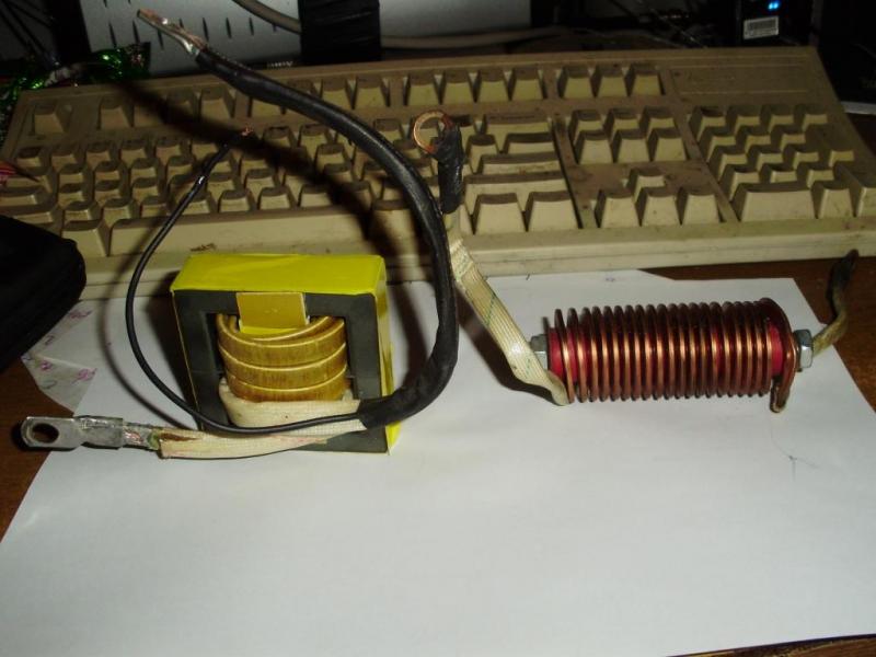

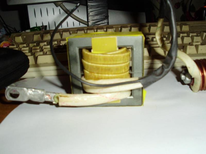

    Мне бы просто характеристики, какой провод на какой сердечник мотать, а материаллы я найду
    Ну дак проще всего купите сердечник ЕЕ65 (Ш20Х28) (можно купить китайский) , материал любой (например №27, можно и похуже, наш 2000нм), намотайте на нем 6-8 витков сварочного провода (16 мм кв) , поставьте прокладки из картона по 0.5 мм между половинками, и будет Вам счастье , лишь бы влезло в корпус . Толщиной прокладок можно подобрать чтоб дуга горела по Вашему мнению наилучшим образом. Вот к примеру так из того что у меня было готовое :

    Цитата Сообщение от Nimnul Посмотреть сообщение
    А как с нагревом, витки медной шины плотно лежат, перегрева дросселя не будет??? Стердневой дроссель получше охлаждается...
    Если шинка будет из меди , и сечением 16-20 мм кв , то перегрева не будет.
    Дроссель что на фото выковырян из сварочника который при жизни реально давал 200, а то и 220 ампер , транс из него у меня тоже валяется , самый большой который я встречал в сварочниках, для сравнения по бокам ЕЕ65 :

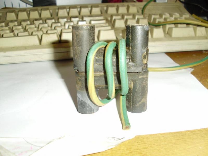

    А между половинками сердечника от ТВС прокладок не нужно???
    Дак они ж спинами к друг другу складываются, зачем там прокладки? Получается вроде как катушка для ниток, только плоская. Вот для примера сделал Вам фото, только у меня тут сердечник от ТВС из цветного телевизора, из лампового черно-белого сердечники почти в 2 раза шире, больше места получается для обмотки , думаю уже поймете как мотать:
