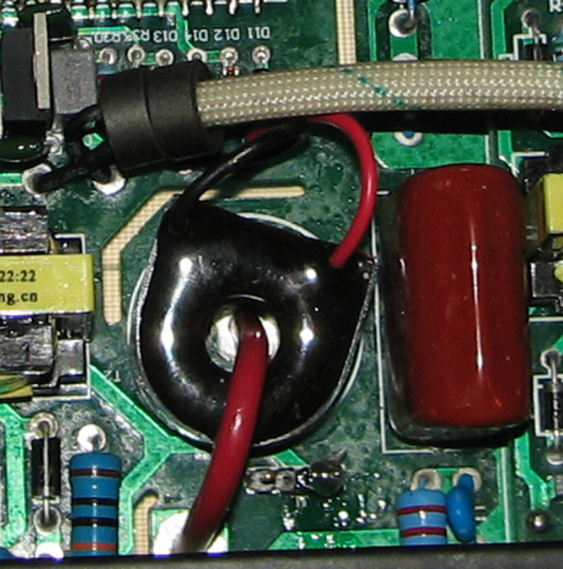

    Ще одне запитання. На шостій з викладених мною фотографій ось цей блок на верхній платі Нажмите на изображение для увеличения
    Що це, і яке його призначення?
  6. #314
    31.01.2014
    Винница
    1,429
    ТТ,трансформатор тока.
    Docer (09.12.2014)

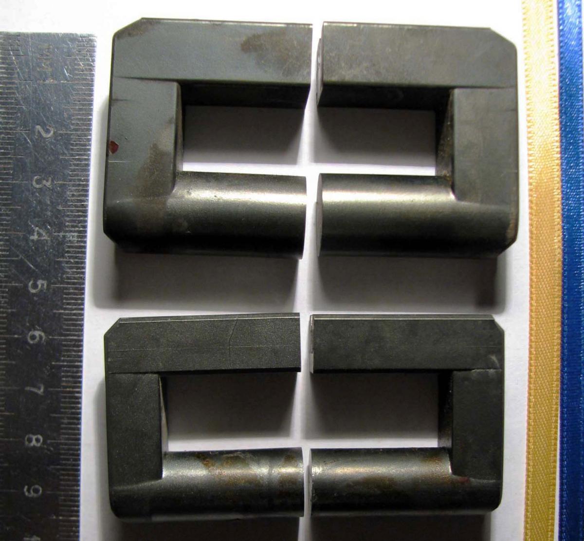

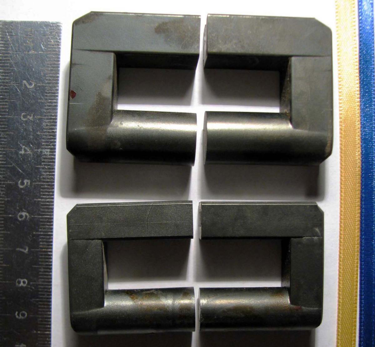

    Вибачте що не в тему, а задля продовження думки про дросель до мого GERRARD MMA 250L PROFI. Який з цих феритів від кінескопових телевізорів більше підійде для дроселя?
    Верхній більший - 7,2х4,2см діаметр стержня 1,6см отвір 4,2х1,5см, чи
    нижній менший - 7,1х3,7см діаметр стержня 1,3см отвір 5,1х1,5см.
    В обмотку, на круглий стержень піде скрутка чотирьох відрізків багатожильного проводу 3,5мм3(14мм3). Що ще можна порадити з цього приводу.
    Знову ж таки, ще запитання. Дросель буду ставити зовнішній. Потрібно додатково комплект байонетного зєднання. Не можу знайти в неті розяснень щодо типорозміру їх в GERRARD MMA 250L PROFI. Січення на кабелі позначено 16 мм2, а струм апарата ніби-то 250А. А отже для такого кабеля типорозмір має бути 10-25, а для 250 ампер має бути 25-35. Проясніть будь-ласка, що заміряти, щоб визначитись, який мені необхідно купити комплект.
    Дякую.

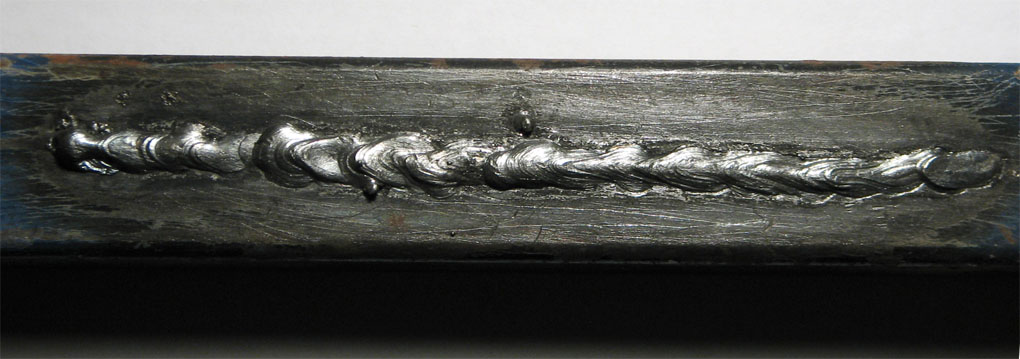

    Цитата Сообщение от Docer Посмотреть сообщение
    Вибачте за дилетантство, але тоді питання щодо паспортних рекомендацій: 1,6мм - 50-75А; 2,0мм - 60-100А; 2,5мм - 70-120А; 3,25мм - 110-160А ... З Вашої рекомендації випливає, що електродами 1,6-3,0 мм варити не можна? Сьогодні на заготовці нашвидкоруч зробив тестовий зварювальний шов. Інвертором варю вперше. Зліва, до середини (до бризки) на 113А, і дальше почав на струмі 134А. На 113А дуга запалювалась трудновато, і на відриві дала маленку бризку. На 134А з першого разу запалилась та легко продовжила шов з відривом у кінці справа. Вложение 3253
    Новачок на форумі, просив би поради як саме виготовити дросель, і в якому місці його впаяти. Маю деякий аматорський досвід в радіотехніці, запас радіодеталей. Думаю з Вашою порадою та Божою поміччю справлюсь з завданням. Дякую.
    Настроїти зроблений дросель сьогодні не вдалось. Проте, без нього трошки понапрягав свого нового GERRARD MMA-250L PROFI. Тестував електродами Моноліт, та старою совєцькою 3-ю (марки не знаю, бо ніякого маркування не має, зверху від часу обмазка покрита "мукою", окремі місця елекдродів вже з струшеною обмазкою), яка в гаражі за двадцять років не знала що таке захист від вологи. Почав з 130 ампер - при запалюванні електрода пропалив півтора-міліметрову бляху. Перевів на рекомендовані паспортом 90 А і легко з тихим шипінням заплавив пропал та в тому ж режимі зварював куски кутника четвірки в моноліт. Проаналізувавши отримані результати вирішив провести тест різки. Пішов той же кутник сороківка з товщиною стінки 4-5 мм. 150А і електрод трійка Моноліт без проблем справились з поставленою задачою. Думаю, що китайці попрацювали над цією новою моделлю GERRARDа (це розробка 2014 року) і складає враження, що ампераж дисплею та на електроді відповідають. Нажаль немаю відповідного обладнання, щоб заміряти фактичний ампераж зварника на стенді при зварці.
    Відносно совєцьких електродів. Чомусь при тому ж амперажі (90А) дуже швидко згорали, а при запалюванні час від часу залипали заварюючись з проблемним відривом. На Моноліті залипань не було. Можливо дійсно - час та волога зробили свою справу. Хоча, варити цим апаратом ще совєцькими електродами можна. Запалившись, варять без проблем.
    Ще особливість - дуга мягша і її "шепіт" тихіший при зварці. ІМХО.

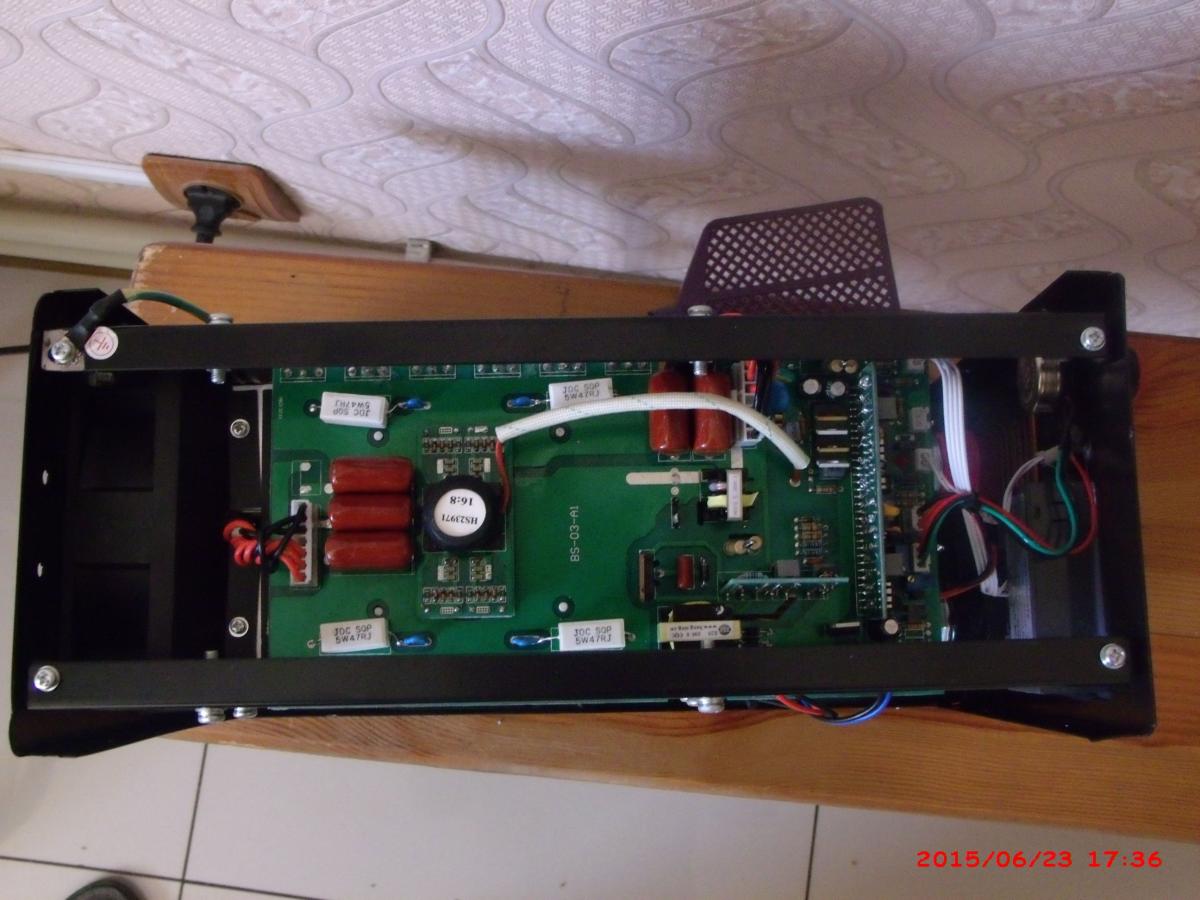

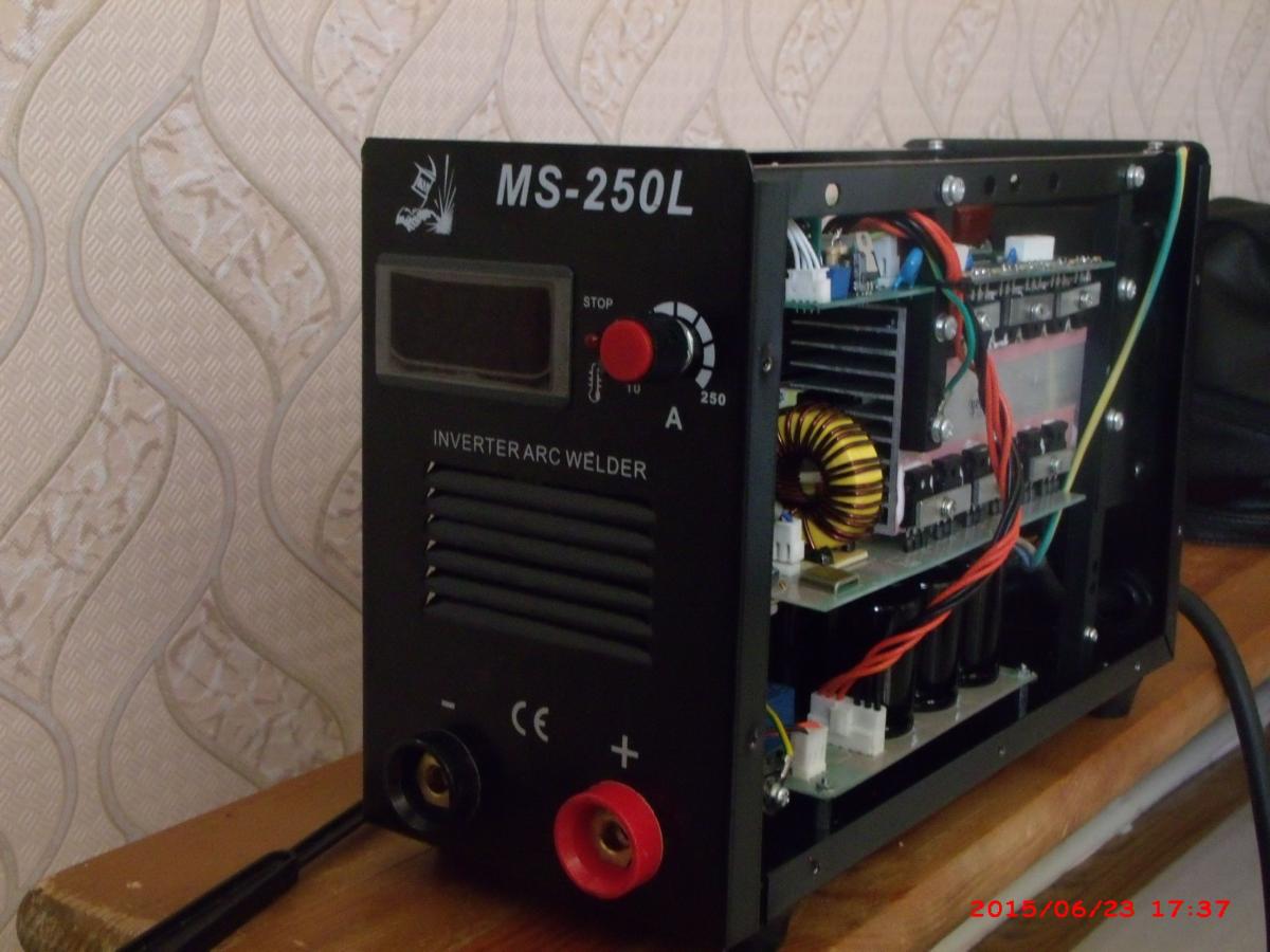

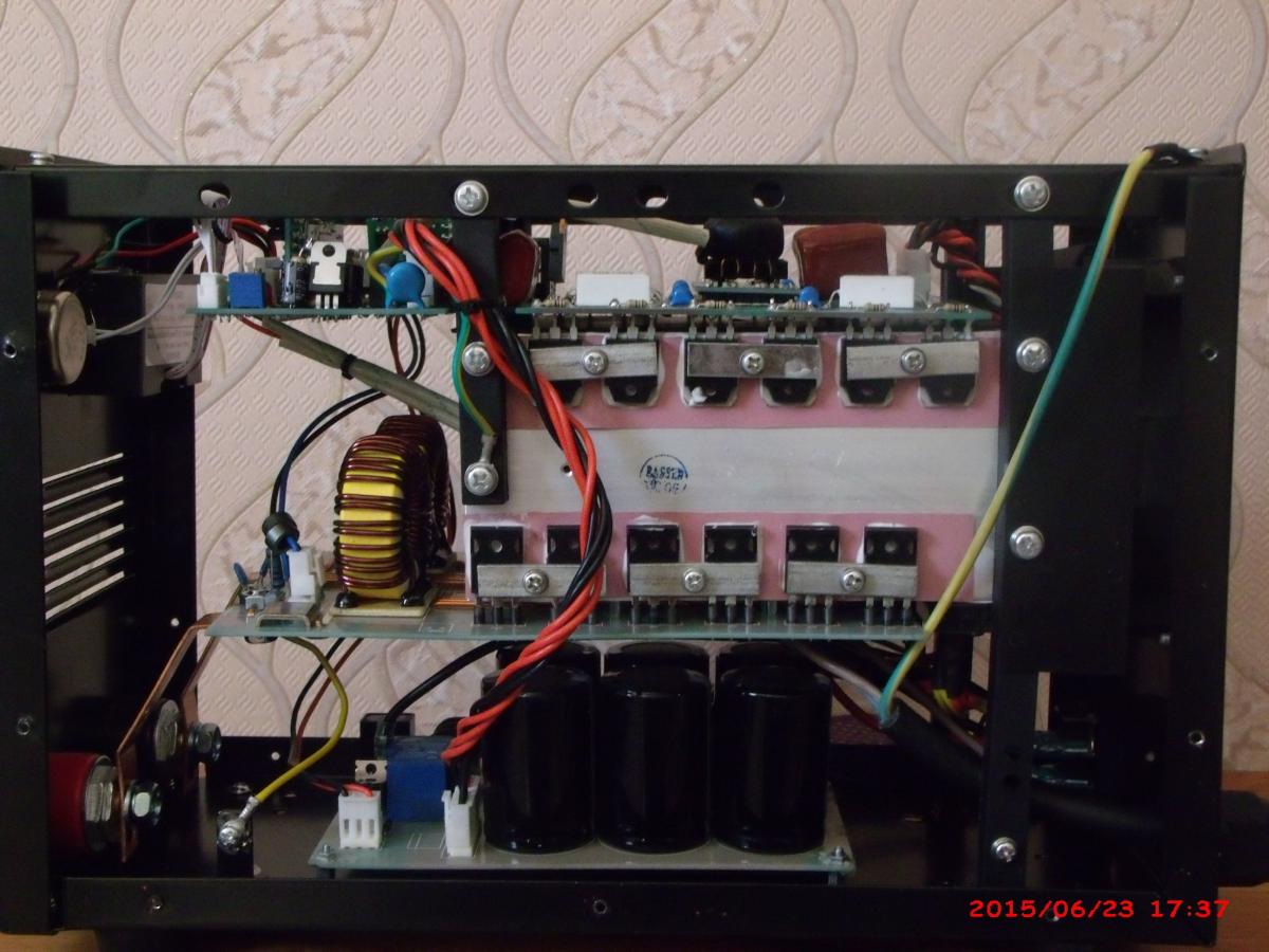

    Добрый всем вечер! Приобрел сегодня сварочный инвертор.Соответственно теме выкладываю внутрнности .какие будут мысли?Нажмите на изображение для увеличения
    amurship (02.12.2015)
  15. #320
    15.06.2015
    Гадяч
    Добрый день! Вчера замерил напряжение холостого хода - 58В, а на всех сайтах пишут 75В.Вот и верь.
