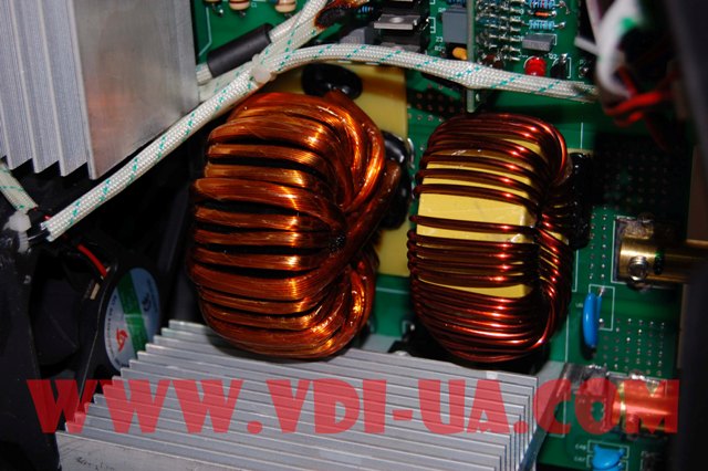

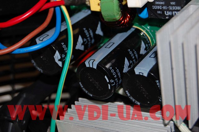

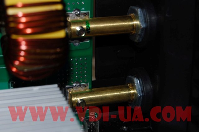

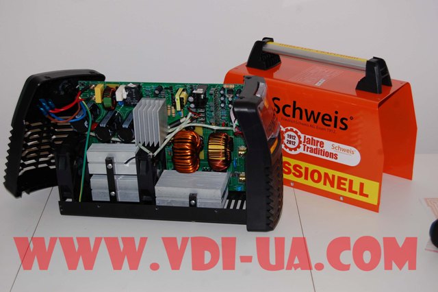

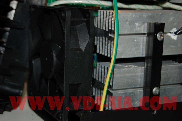

    На всеобщее обозрение предоставлю очередного китайца. Можно сказать что САИ в более новом исполнении. Schweis SP-280 в реальности выдает до 180А, четверку тянет нормально, даже подрезает немного. Четверку металл можно резать четверкой, но, еще бы ампер 10-20, и вообще хорошо бы резал.
    Антистик, форсаж и горячий старт только в мечтах. Я их не почувствовал. Зато и без них хорошо поджигает и варит, даже УОНИИ. Наверно присутствие дросселя позитивно сказалось на этом.Нажмите на изображение для увеличения

    Фотки внутренностей Schweis SP-250.

    Откуда в САИ антистик, форсаж и горячий старт? Их там и никогда не было. У меня вон в углу стоит точно такое разобранное "чудо", обзывается "Луч профи" 1:1, только выходного дросселя нету и задающий на отдельной платке. Аппарат довольно неудобен в ремонте, бывает чтоб куда-то добраться , приходится выпаивать соседние детали .

    На всеобщее обозрение ......Фотки внутренностей Schweis SP-250[/URL].
    Очередная реинкарнация ARC-205 . Оно-же WeldMaster такого-же габарита, Unica ( если не ошибаюсь ... ) и др.
    Добротный мостовой аппарат .
    По моему мнению - главный недостаток всех ARC-образных аппаратов - это отсутствие реле времени задержки включения силового реле, как в САИ (3-х платниках).
    Как следствие - пробой одного из плеч мостика и последующее вспучивание и смерть кондеров...
    Форсаж дуги и горячий старт в САИ (Вриме) заложен изначально, без всяких выключателей/регуляторов.
    Это уже в клонах (начиная, по-моему с ИСКР ...) стали выносить на переднюю пануль выключатели/регуляторы. Типа "новые навороты". Маркетинг, однако.
    ЗЫ.В ЗУБРах и еще в некоторых выкл. форсажа вообще никуда не подключен...
