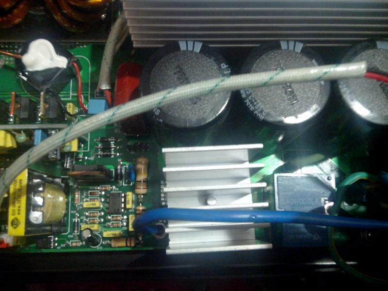

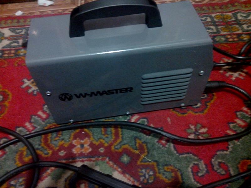

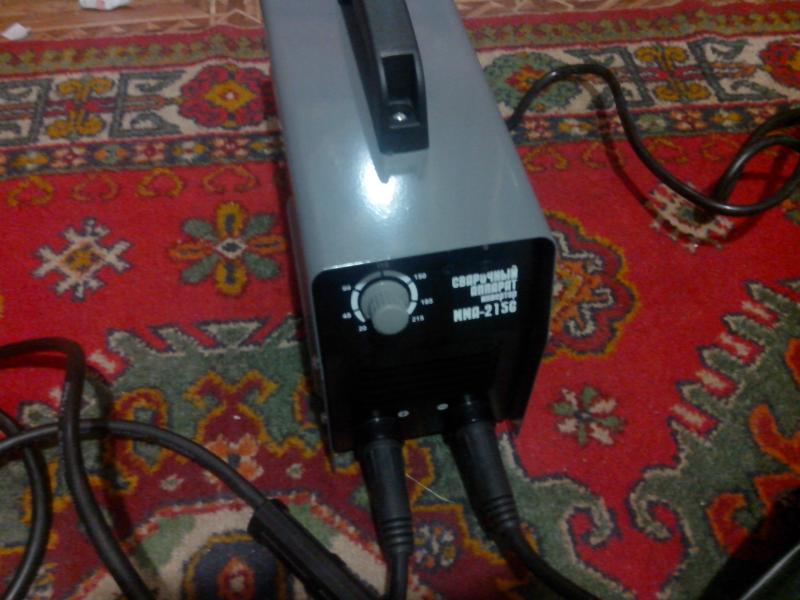

    Инверторный WMaster MMA-215G
ID:	2044 Нажмите на изображение для увеличения
ID:	2043 Нажмите на изображение для увеличения
ID:	2039 Нажмите на изображение для увеличения
ID:	2040 Нажмите на изображение для увеличения
    Инверторный сварочный аппарат WMaster MMA-215G цена около 1000 гр дешево и сердито собран добротно ,,, варит электородами УОНИ 13\55 ФК , ОЗС-6 .,ТМУ ,,, 4 варит тоже на пару электродов ,,,держит перепад напряжения порядка 180 - 245 вольт при этом варит 3 без проблем ,,,, меньше не пробывал негде испытать

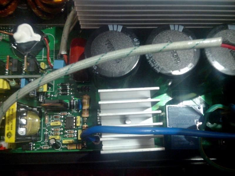

    еще пару фоток инвертора WMaster MMA-215G:

    Сообщение от Сомак
    Ответ:
    Да аппарат вроде собран добротно , я только стремаюсь вот так намотанных на ферритовом кольце трансов, изоляция между обмотками мягко говоря "не очень", да и ферритовое кольцо тоже является проводником -может нехило "шибануть" по рукам.

    лучше поспорьте с создателями DECA,,,TELWIN,,, AWELKO...у них тоже присутствует подобные трансы фото присутствуют на этой ветке и на других ветках в сети ,,,, истерика !!!! тут много писано про дроссель у меня 4 разных инвертора ни где нет дросселя на выходе !!!! я все проверял перед покупкой на сварку электродами ТМУ-3 ЦУ-5 на мое мнение это самые капризные электроды по горению дуги если апорат варит нормольно этеми этеми электродами зачем нужен дросель ???? и в далнейшем я не испытывал проблем со сваркой разных металлов ,,,
