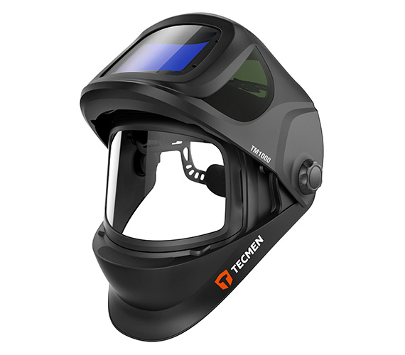

    а стоит ли переплачивать ESAB A50 в сравнение с обычным китаем, тем же SUN9L?
    пс есть возможность купить дешевле 7800 грн, 19000 грн за Air на 05.07.2022
    еще есть вариант Tecmen ADF 950S / TM1000

    Sun9L - обзор лучше , качество фильтра лучше , в светлом состоянии 2,5 DIN
    Esab давно махровый Китай , одно название . Текмен хуже фильтром и главное ценой
