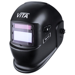

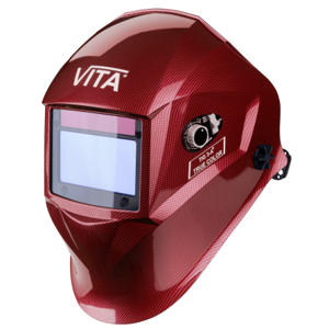

    Тогда подскажите, оптимальный ли выбор для дома VITA TIG 5-A, варю пару раз в месяц, но обычно по 6-12 часов подряд(с перерывами на подрезку, зачистку), 1-2 дня. А то много отзывов про хамелеоны, что если больше пол дня варят-болят глаза ?

    "VITA TIG 3-A" (SUN 7)
    было бы более "оптимальнее" чем "VITA TIG 5-A" (Optech)
    Размер светофильтра больше.
    Ось поворота маски ниже, легче носить на голове даже не снимая.
    Внешнее защитное стекло более правильно расположено, хотя его труднее менять. На варианте "VITA TIG 5-A" брызги металла могут пробиться под стекло и прилипнуть к светофильтру если варить на ПА.

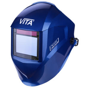

    "VITA TIG 3-A" китайцы вроде еще делают на уровне "VITA TIG 3-A pro"
    Если работать в респираторе, то "VITA TIG 3-A pro" получше вариант - больше светофильтр и маска шире, но корпус у маски тоньше.
