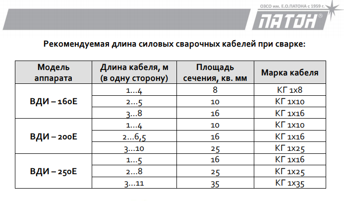

    Дякую. Але вже замовив 180ИН. Вже навіть отримав.
    Питання чи не замале січення 10мм кабелів для такої зварки? Сам чайник у зварці. Але читав що потребує 16 мм січенням.
    Дуговик в этом полуавтомате 160А. Полуавтомат оптимизирован для сварки тонкого металла (кузовной ремонт), который производится на токах до 100А. Но даже при максимальных токах, согласно данным того же Патона, сечения достаточно. На практике кабеля не греются.Нажмите на изображение для увеличения

    Ну-ну, лучше не ориентироваться на такие таблицы. Оттуда же 10мм х 200 А - не хило так греется...

    Витискати максимум з зварки я не буду. Мені трійки достатньо. Але кабелі буду міняти на 16 і довші.

    И это правильно!

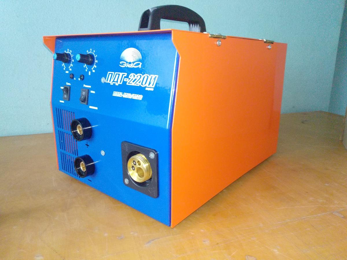

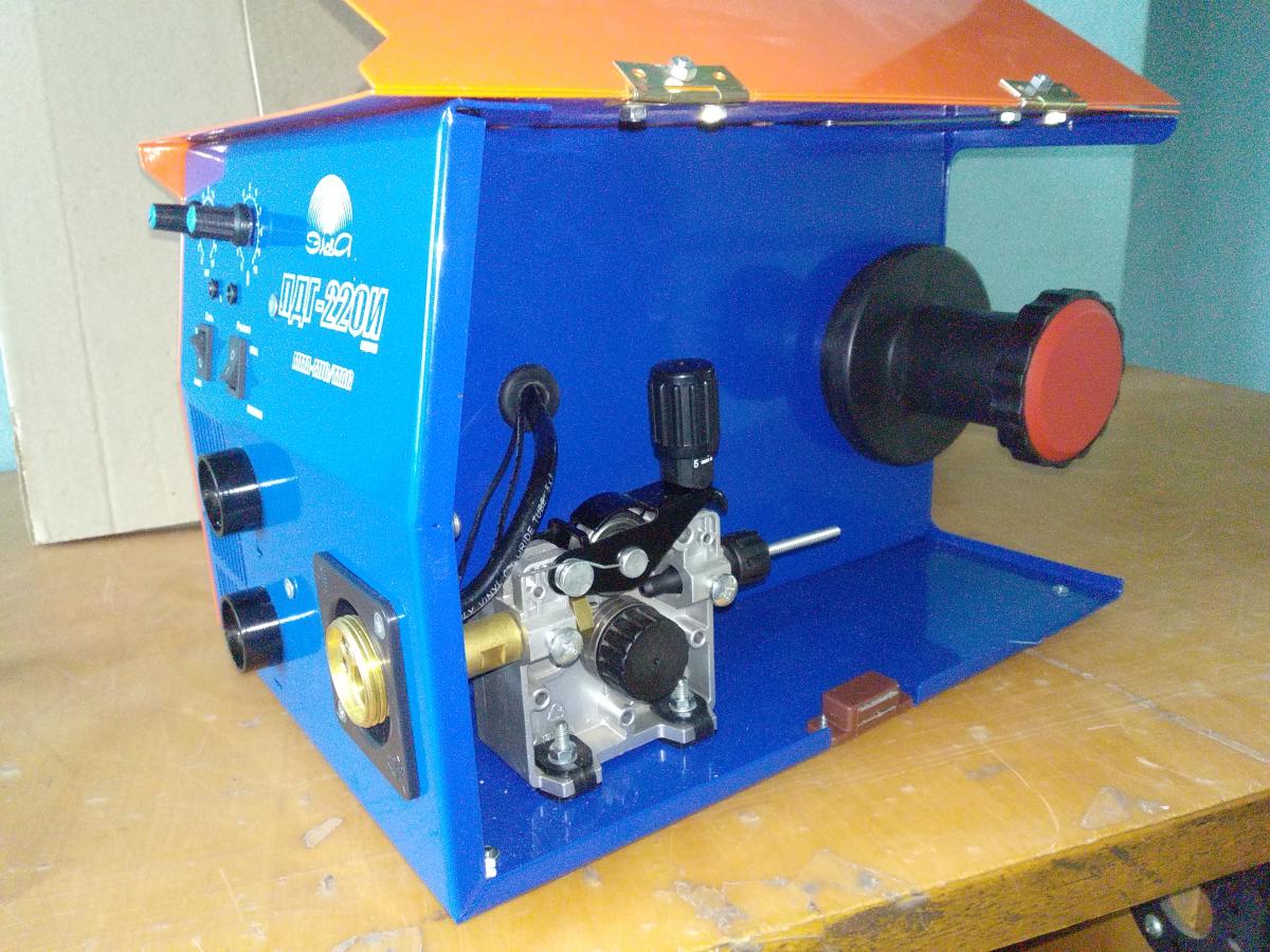

    Мы решили выпустить модификацию полуавтомата с новым подающим механизмом и катушкодержателем с тормозным механизмом. Вот первые фотографии

    Цена модификации плюс 600 грн к цене ПДГ-180ИН/220ИН

    Цей катушкотримач для малих катушок (1кг) підходить?

    Нет это для 5кг, но в принципе можно поставить и универсальный для катушек от 1 до 5 кг (посадочные отверстия для них одинаковые), но он дороже на 50грн в закупке.

    Як на мене, для гаражного-домашнього використання краще мати тримач на 1кг. + Більша мобільність. Де 9 кг, а де 13 кг. Скільки він у вас буде коштувати купити?

    На мою думку змінити варто тільки котушкотримач і зробити можливість зміни полярності для порошкового дроту. Механізм подачі - не знаю чи є потреба в зміні, але втоплений конектор - це плюс (менша ймовірність його пошкодити)
