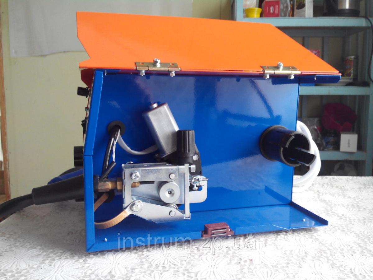

    Доброго дня. Виникло питання. Чи є можливість без лишніх проблем поміняти гніздо в 180И на "Євро"? судячи по фото з інтернету - так. Але хотілось би знати точно.Нажмите на изображение для увеличения

    Цитата Сообщение от Nez Посмотреть сообщение
    Доброго дня. Виникло питання. Чи є можливість без лишніх проблем поміняти гніздо в 180И на "Євро"? судячи по фото з інтернету - так. Але хотілось би знати точно.Вложение 9106Вложение 9107Вложение 9108
    Доброго дня. Так, установка адаптерів можлива. Для більш детальних консультацій можете зателефонувати за номером, що вказаний на офіційному сайті.

    Доброго дня. Так, установка адаптерів можлива. Для більш детальних консультацій можете зателефонувати за номером, щи вказаний на офіційному сайті.
    Дякую. Але вже замовив 180ИН. Вже навіть отримав.
    Питання чи не замале січення 10мм кабелів для такої зварки? Сам чайник у зварці. Але читав що потребує 16 мм січенням.
