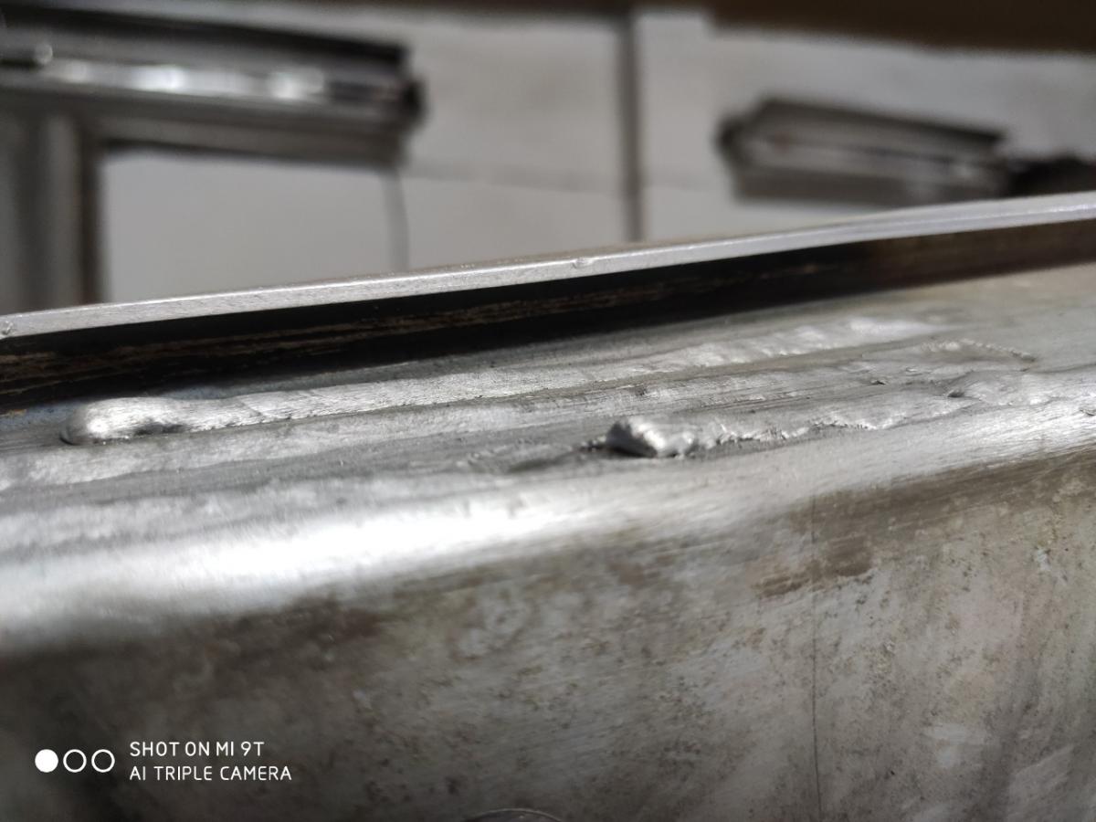

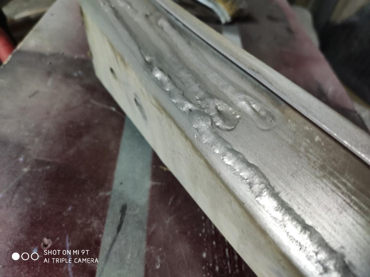

    Сегодня прислали видео как Элсва ПДГ-220ИЕ варит алюминий в среде аргона. Толщина алюминия 3мм. Боуден тефлоновый
    Фото шва

  12. #469
    10.06.2018
    Тернопіль
    361
    42
    Фото шва
    Вложение 9529 Вложение 9530
    Баловство це — все, а не зварювання алюмінію. Попросіть хай вертикал знімуть, або потолочний.
