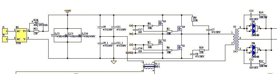

    Немного поумничаю, пока дома болею...
    На схеме ошибка в подключении средней точки пленочных конденсаторов к первичной обмотке силового трансформатора.
    Проверялась ли емкость этих конденсаторов?
    С ХХ все в порядке, без нагрузки на выходе будет амплитудное значение напряжения.
    По своему опыту - при максимальном токе аппарата 150 ампер - нормальная сварка проволокой 0,8 не получалась! Сралка - получалась.
    То, что это полумост и на крутилке напряжения до 24 вольт - вещи вообще не совместимые...

    Николаевич, наклейку с максимальным током не заметил, завтра посмотрю еще раз.
    Xort01, ошибки в подключении конденсатов нет, емкость соответствует!

    Наклейка мало чем поможет. Нужно измерить реально выдаваемый ток аппаратом в режиме ММА.
    Схема ошибочна, Николаевич привел правильную. Посмотрите внимательно - у Вас один конденсатор 6,8µ подключен параллельно силовому транзистору. Но Вы правы, ошибки в подключении конденсаторов нет, она кроется в подключении нижнего транзистора...

    Николаевич привел правильную схему - согласен , не увидел дорогу под радиатором..
