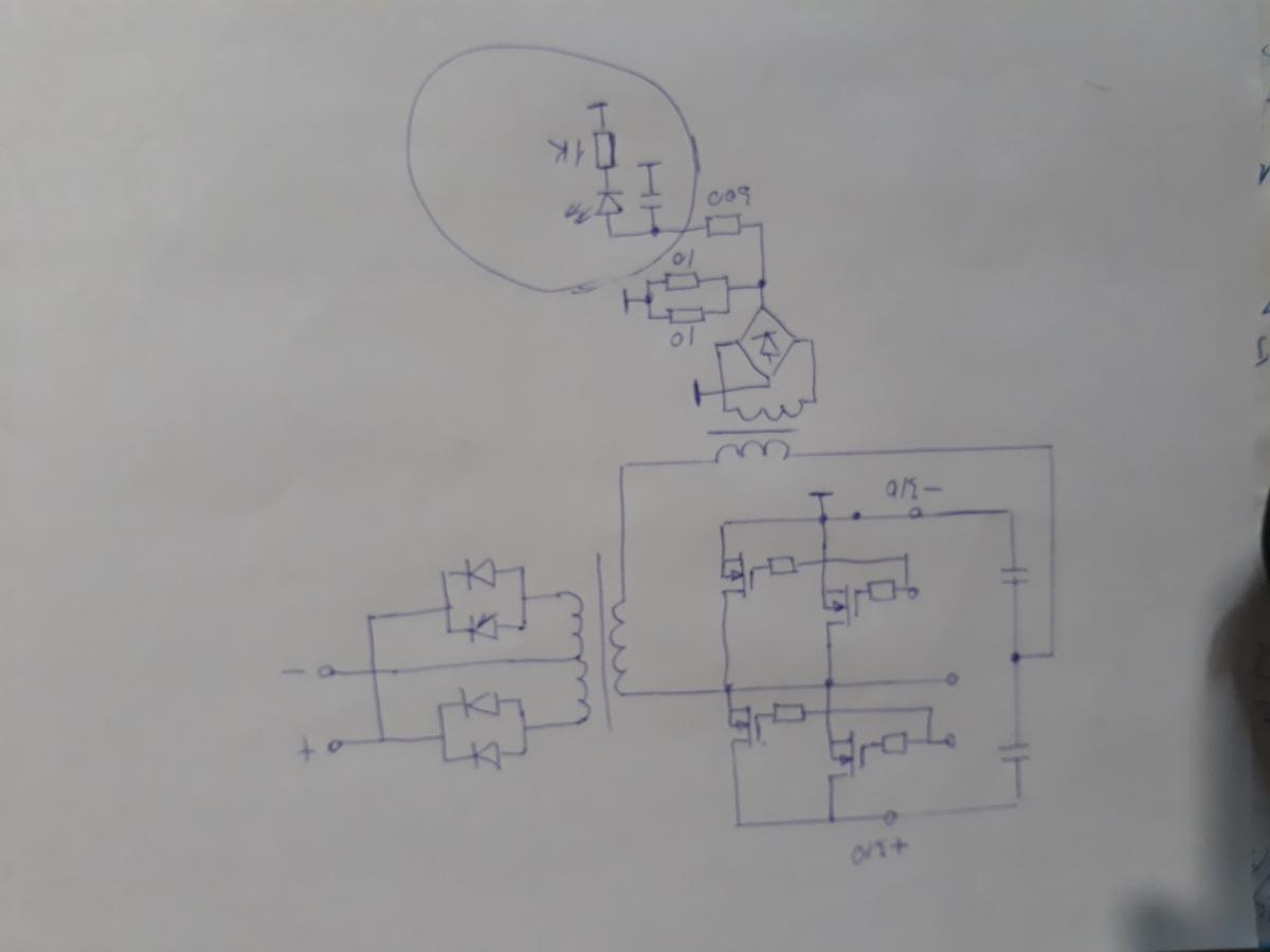

    Под итожу Николаевича: проверяется цепь от ТТ до ШИМ-контроллера. Может быть обрыв одного из нагрузочных резисторов, а может и обрыв фильтрующего конденсатора, тогда сигнал с ТТ приходит на ШИМ-ку большего уровня и ограничение наступает раньше.

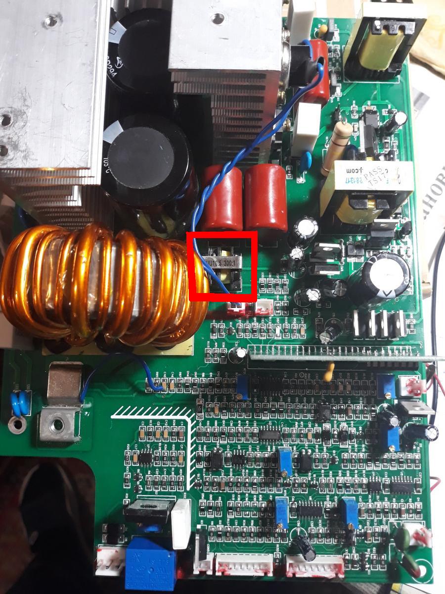

ID:	11362Вот только ТТ нет , есть только шунт. Вот фото.
  4. #43
    А это чтоооооооооооооооооооо

ID:	11364Ну тогда ТТ странно работает... и больше ни с чем не звонится. Может обрыв в переходе, заходит на плату ШИМ -на светодиод и все.. на шим не идет.

    Не всё прозвонили. Иначе ключи ушли бы уже в мир иной. Резисторы по 10ом прозвонили? Соответствуют номиналам? Вообще, если ключи уходят в кз, эти резисторы и диодный мостик могут пострадать от токовых перегрузок. Их даже меняют не проверяя.
    От анода светодиода куда-то идет еще... Наверное, желательно чтоб и светодиод был цел. Должен подсвечиваться при ограничении тока по сети.

    Резисторы целые по 10ом. Понимаю что должен куда-то идти.. уже 3раза пробегал по деталям - никуда не идет.. Светик целый.
