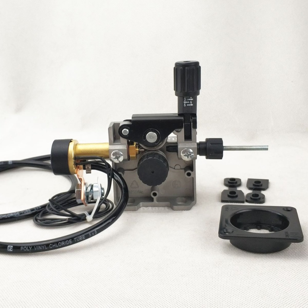

    Qwazar вы меня вдохновили на эту самоделку.
    Заказан:

    Крепление катушки , БП и клапан . Тогда точно все )))
    Но моторчик слабоват )
    У меня SSJ-18 )

    20$ плюс. Жадность взяла верх ))
    Все остальное куплю уже тут, это мелочи, с Китая смысла ждать нет.

    https://m.aliexpress.ru/item/4000341...85fc75d&is_c=Y
    Уже в корпусе и мощности с головой

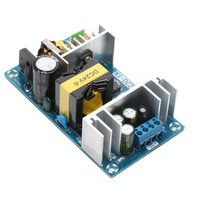

    Еще заказал БП
    цена 8,68$
    Надеюсь, его хватит.

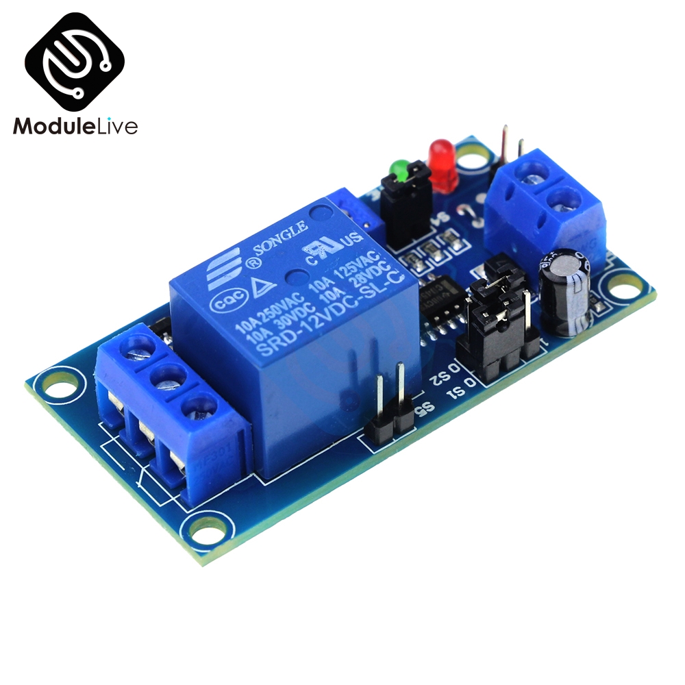

    Реле задержки времени, с помощью которого будет реализован постгаз
    цена 1,6$
    В закрома родины, есть еще БП 24В 2А.
    Думаю через него запитать цепи управления и клапан отсечки газа, если 6А не хватит.

  8. #26

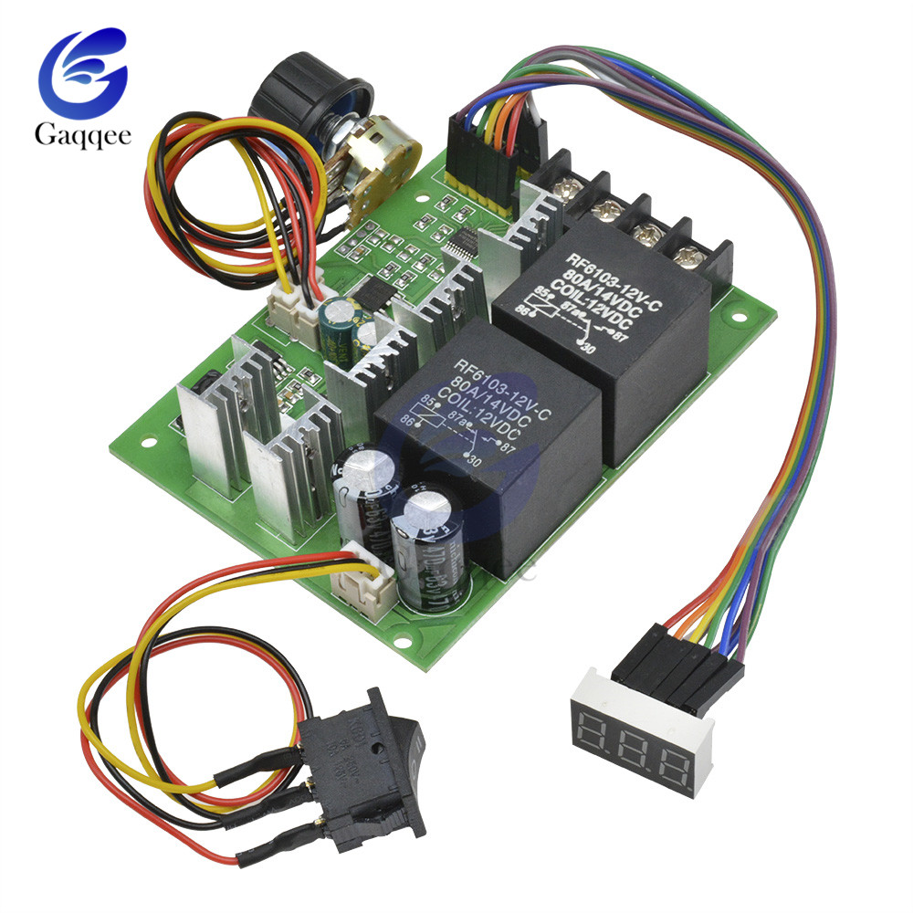

    Это все лишнее и нагромождает конструкцию .
    БП от ноута на 5А достаточно . Пост газ наф не нужен .
    Так былбы модуль регулировки оборотов в корпусе и пара проводов на реле и на клапан . А теперь будет винигрет

    Так от ноута, тоже где-то взять нужно )))
    Постгаз решил, потому как все равно соленоид пускать через реле, а реле покупать.
    Если вы говорите, что БП5А хватает вам, то с моим мотором, БП 6А хватит с головой.

    У меня подающее уже с ним
    У меня SSJ-18 )
    Не подскажите, где такое купить, а то я в них совсем не шарю?
    Как раз такой завалялся от старого потухшего ноута, написано: DC 15V 5A Мультиметром сейчас замерял на нем напряжение без нагрузки, так и есть 15,3V. Подойдет такой?

    https://prom.ua/p925884601-mehanizm-...provoloki.html
    Бери пока дают ) дешевле некуда )
