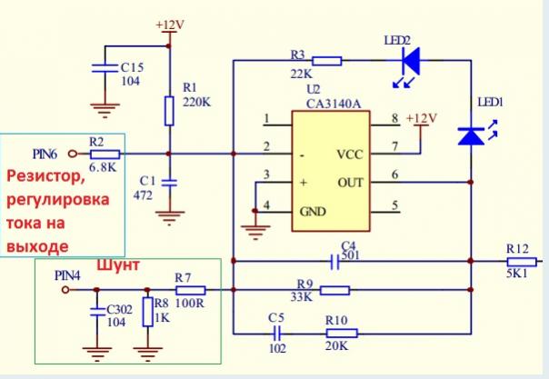

    Обратная связь по току св. инвертора
    Последнее время не давала покоя мысль, почему некоторым аппаратам хватает дросселя в пару микрогенри, некоторым сотня нужна? Почему дуга издает вч свист? При этом у аппарата весьма жесткая характеристика. У себя решил проблему таким извращением, https://weld.in.ua/forum/showthread....ll=1#post39149
    Но это, как оказалось, всего лишь костыли аппарату.
    Почему свистит дуга? Может медленная реакция ОС по току и отсюда все проблемы? Может. Начал срисовывать схему с аппарата.

    У меня отсутствует R9 (даже разводка) , и ОУ другой, название не читаемо. По цоколевке типа lm358.
    Ткнув "пальцем в небо", установил вместо С5 резистор 47к и уменьшил С1 до 1000пф. Выпаял свою резонансную LC цепочку. Дроссель 8мкгн на распыленке оставил. Электрод 2.5мм в держак и на проверку. Минимум тока - идеально. Номинальный ток для электрода - хорошее и равномерное горение, свиста нет, только шипение с потрескиванием. Шлак в ванну не замешивает, как было изначально.
    В общем, изначально вся причина - корявая ОС.

    Есть такое в аппаратах - ВЧ свист и дуга какая то как жосткая. Нужно будет попробовать повторить ваш эксперимент при случае. И на субмодулях в обвязке СА3140 отсутствуют элементы - никак не наэкономятся производители.
    То, что уменьшив конденсатор - Вы увеличили скорость обратной связи - это хорошо, резистором уменьшили коэффициент обратной связи - вот тут неоднозначно... То есть с одной стороны - ускорили, а с другой - ослабили. Сделайте дополнительный отзыв спустя какое-то время пользования аппаратом, может найдутся косяки такого решения?
    Сделаем обязательно, но я сварщик никакой, собственно, как и электронщик... Конечно же, этот резистор (47к) нужно подбирать снимая ВАХ, но это для меня нереально. Но, скажу так, изначально я тупо извлек С5, ОС осталась только через светодиоды, крутопадающая. Уже шов ложился прекрасно, небо и земля, так сказать. А резюк 47к я поставил позже, для приличия. Дуга и шов без изменений.
    В общем, я просто подкинул идею, в каком направлении копать....

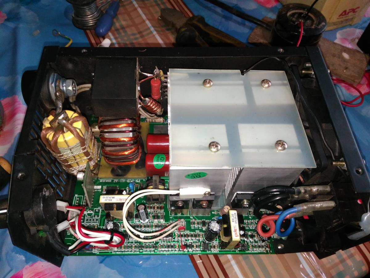

    свист дуги , это частота отработки ОС
    Так и есть. Хотя, больше смахивает на частоту затухания\зажигания....
    Аппарат Vega mma-240mini. Вот его кишки. sg3525, ОУ обратной связи неизвестен, полумост 50кгц.

  10. #8
    Да, сейчас много одноплатников двухтактных появилось (полумостов в основном), причём так подозреваю, некоторые отличаются компоновкой/разводкой, но имеют при этом идентичную схему. Сам сейчас жду платку не дорогую (посылкой) ,чешется попробовать как они в работе такие аппараты.
