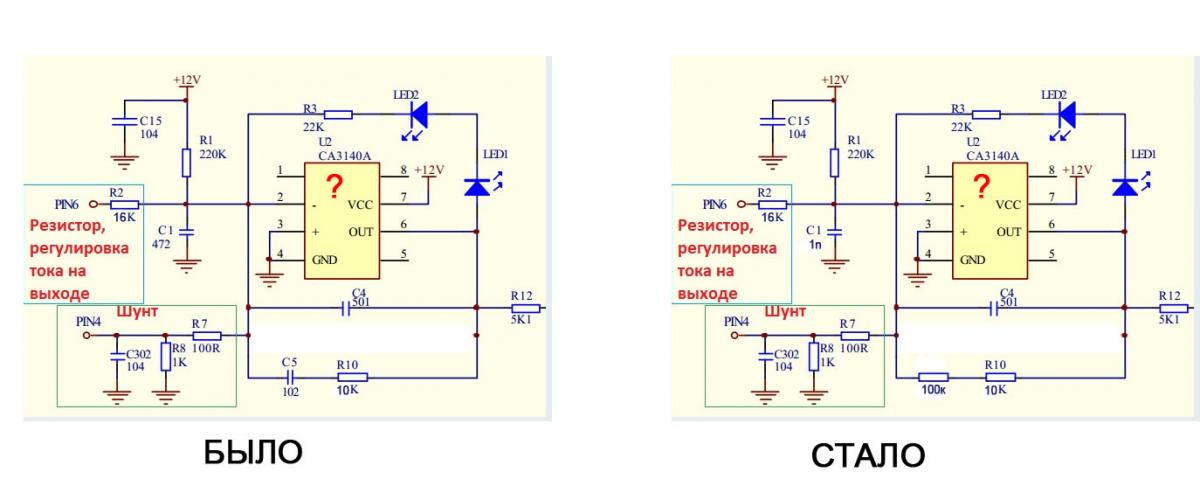

    То, что уменьшив конденсатор - Вы увеличили скорость обратной связи - это хорошо, резистором уменьшили коэффициент обратной связи - вот тут неоднозначно... То есть с одной стороны - ускорили, а с другой - ослабили. Сделайте дополнительный отзыв спустя какое-то время пользования аппаратом, может найдутся косяки такого решения?
    Надо бы этот момент обмозговать... Если я правильно понимаю такое включение ОУ (увеличение тока на шунте увеличивает отрицательное напряжение на инв.входе ОУ) , то, в данном случае, ослабив обратную связь, характеристика становится более падающая, потому как изменение напряжения на выходе ОУ будет больше, и соответственно изменение заполнения шим будет поболее. Падающую часть характеристики делает цепь из светодиодов и R3; C1 и С4 придерживают изменение напряжения на выходе ОУ. Полное исключение R9,R10,C5 нам дает в худшем случае излишне падающую характеристику, но аппарат остается работоспособным. Что у меня и произошло. Но излишней мягкости не было (субьективно). Поджиг отличный, дуга не рвалась. Все один к одному как с дросселем на 100мкгн.
  8. #16
    07.10.2019
    Украина. Херсон
    295
    33
    Поблагодарили 68 раз(а) в 56 сообщениях
    Всё, разобрался. Увеличивая обратную связь, делаем характеристику более "мягкой". R9 установил 33к, C5 и R10 исключена. Прошелся тройкой мр3-с на разных токах. Ни одной капли возле шва. Хотя, что 30к, что 70к.... Разница не сильно существенная. Видимо, вся проблема в завышенном С1.

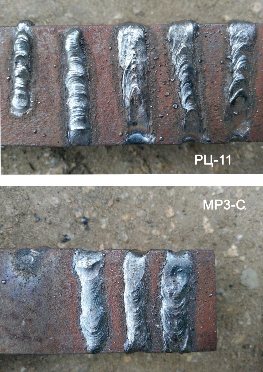

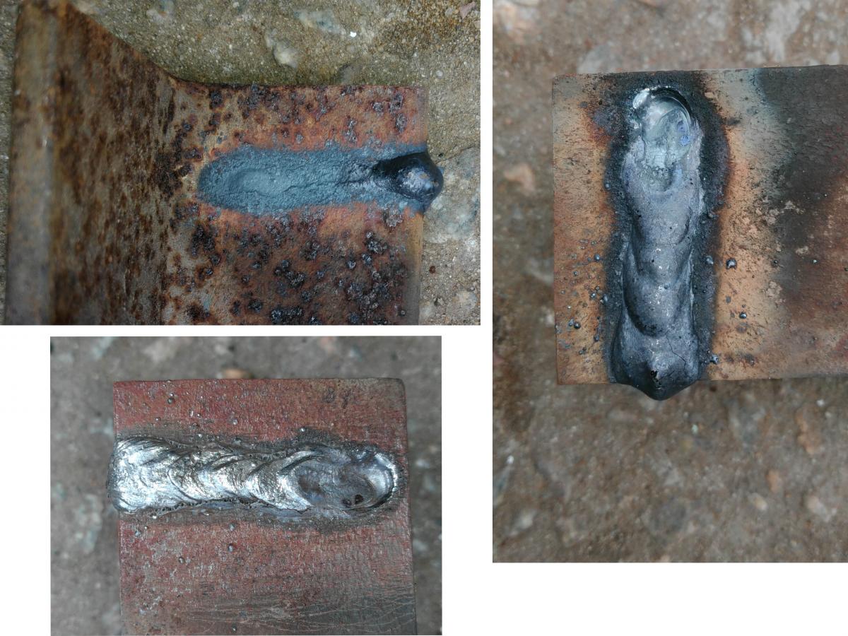

    Металл прогревает. Уголок 5мм, электрод 2.5мм. Металл не чистил, не до этого.... Кривые руки не критиковать.

    Кстати, если просто вернуть старую емкость на место, тогда шлак замешивает в шов. Так что, проблемы в ОС есть.

    Вот и косяк....
    Почему не поправит никто, ведь получается всё наоборот. А я ВАХ "загрубляю", идиот........

    Только ОУ другой. Предполагаю что СА3240, но не факт. Далее....

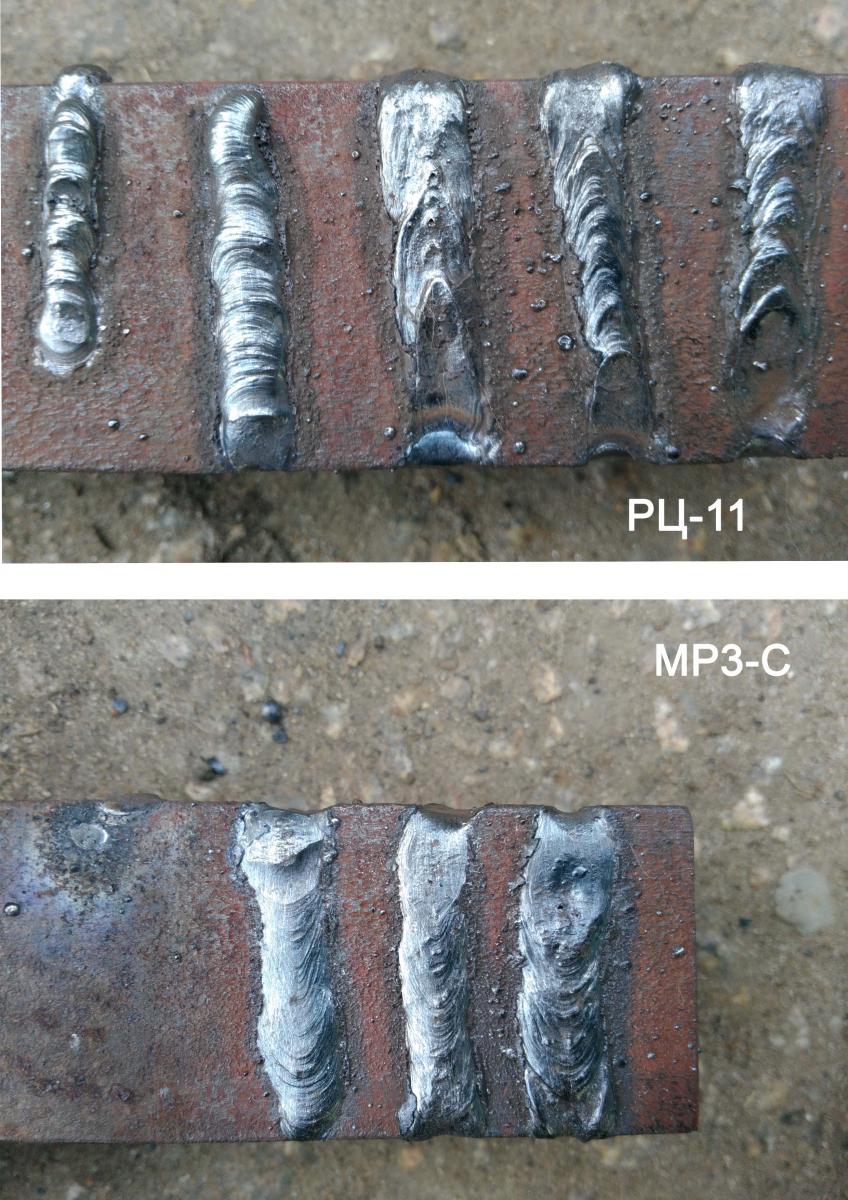

    То ли мои свежекупленные рц11 совсем кривые, то ли руки из ...опы. Какие-то текучие и брыскают...
    "Отсыревший" мр-3 больше порадовал.
    Резонансный LC (из ветки про дроссель) не установлен. Присутствует дроссель на 8мкг. Не вижу смысла дальше мучить аппарат.Да и опыта нет.
    Ну, по идее да, обратную связь увеличиваем, усиление падает, реакция ОС притупляется, ВАХ грубеет..., но подумалось может я что то не правильно понимаю, ну и молчу чтобы не оправдываться за поспешные выводы.
    РЦ11 легкоплавкие и при этом быстростынущие, МР3 стынут медленнее и возможно поэтому более растёкшийся и мелкочешуйчатый шов. Посмотрите что рекомендовано (полярность) для РЦ11 на пачке (может быть обратная полярность) , и не торопитесь тянуть шов, при оптимальной скорости шов будет значительно более гладким. Брызготня может быть связана с тем что металл ржавый дуже.
