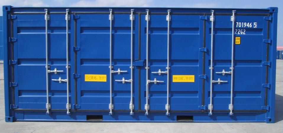

    Вот, не знаю, хватит ли мне ампер варить каркас бытовки? В ней несущие части наверно надо делать из какого-то мощного швеллера, а его толщина наверно 6-8 мм? Может, на форуме есть специалисты, которые занимаются или занимались сваркой каркасов для таких бытовок и могут подсказать, из чего лучше варить несущие каркаса? Тут дело в том, что бы когда будет необходимость, можно было бытовку переставить с одного места на другое или погрузить на грузовик при помощи автокрана или крана-манипулятора, зацепив ее сверху за четыре крюка и она не развалилась и не деформировалась.

    1. 6 - 8 мм. на бытовку - имхо, запредельно много. Это целый барак можно построить. Вспомните сборные металлические гаражи, которые продавались в советское время и которыми сейчас кооперативы застроены. Нету там ни 6, ни 8.А бытовки строят из обычного соснового бруса, и ничего не ломается. У нас возле храма строители за два дня здоровенный сарай из бруса возвели, стоит уже несколько лет и ничего ему не делается.
    2. Да, кстати, указанные вам аппараты вполне могут варить четверкой.
    3. Патоном пользуюсь около года, за это время ничего не ломалось. В сервис обращался несколько раз (по чисто инженерным вопросам) - всегда отвечали грамотно и быстро ...
    Сравнивать разборной гараж с бытовкой, которая должна подниматься с помощью крана, я думаю, будет не правильно. Правильней будет сравнивать с морским контейнером 20 фут. Из бруса строить не хочу, так как ее нельзя будет поднять краном. Возможно, у меня будет потребность переставить ее с места на место. А после окончания строительства дома, я ее продам.
    Обратите внимание на фото, какой используется швеллер в нижней части контейнера, а также на конструкцию контейнера по углам.Нажмите на изображение для увеличения
