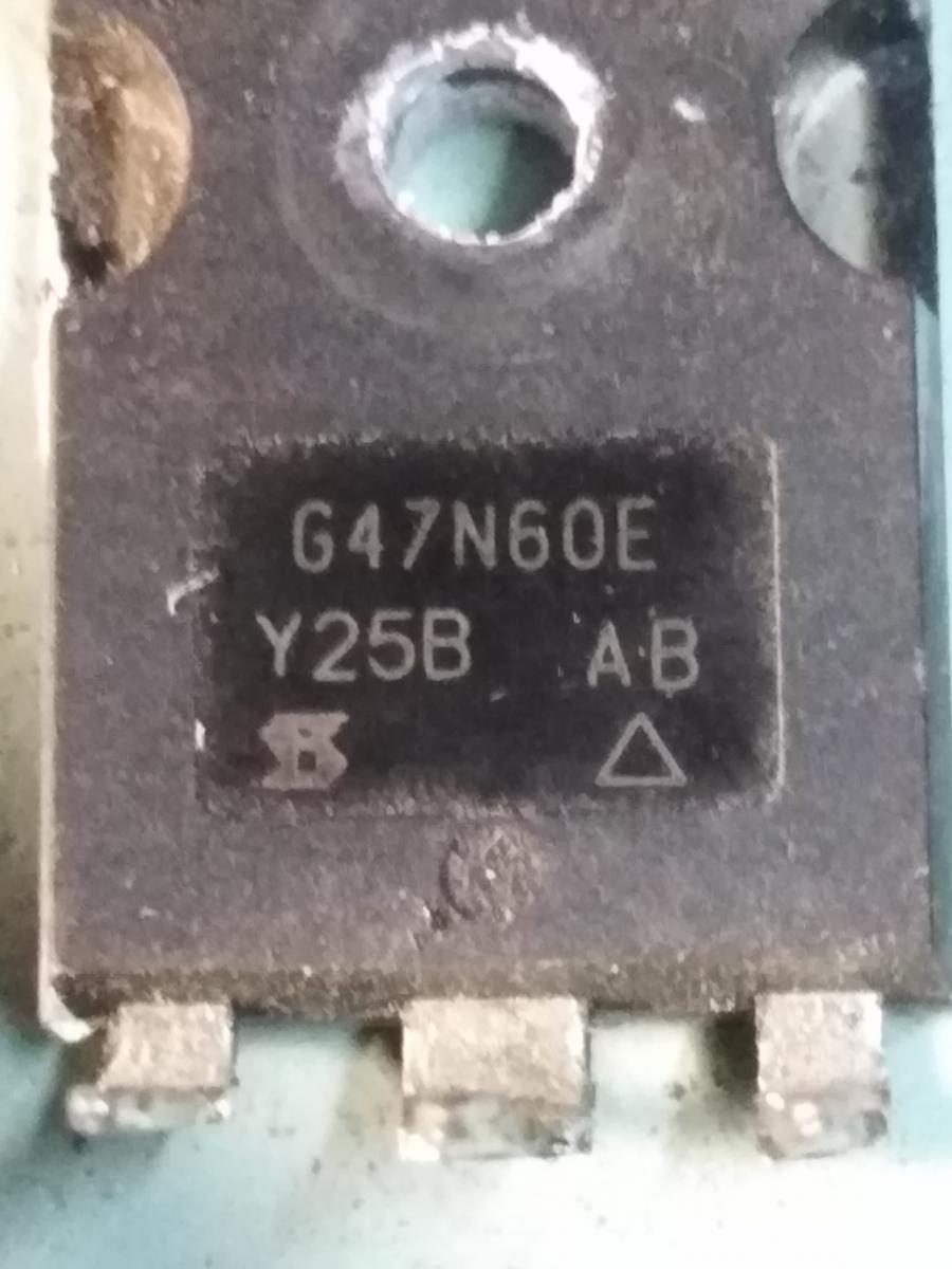

    Таких даташит пока не нашел.
    А что с транзисторами? Фото фейса в хорошем разрешении.
  4. #303
    маркування діодів ew7f01 тут видно останній ряд під планкою на одному діоді. А що там вище не знаю. - так потому что пофигу. - это маркировка для модернизаторов. Болгарку в руки спиливаем головку винта - снимаем планку и читаем маркировку - капец-ц-ц-ц-ц.
  5. #304
    А у кого есть даташит на транзистор - Y25B AB - нету Взял болгарку, срезал головку винта и вуаля - так вот-
    учись ламатель сварочников Нет болгарки - зубило и молоток килограмм на 5 не меньше Ну если пофигу - то ничего не трогай. Неперевариваю пофигистов органически.

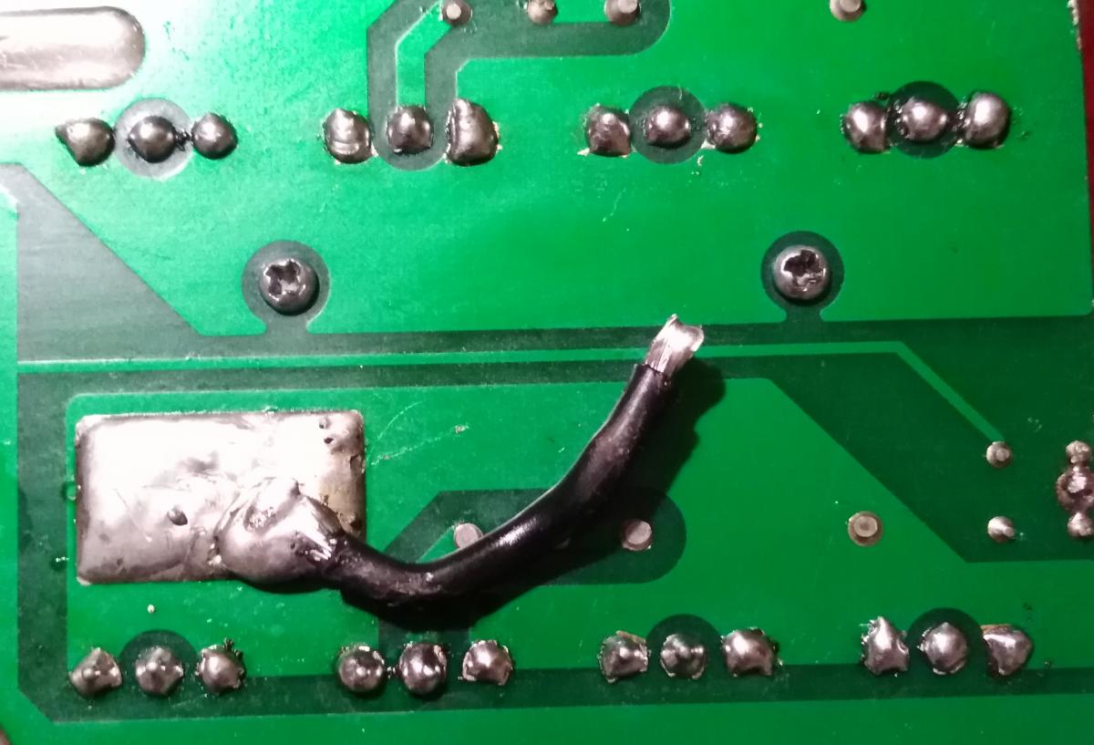

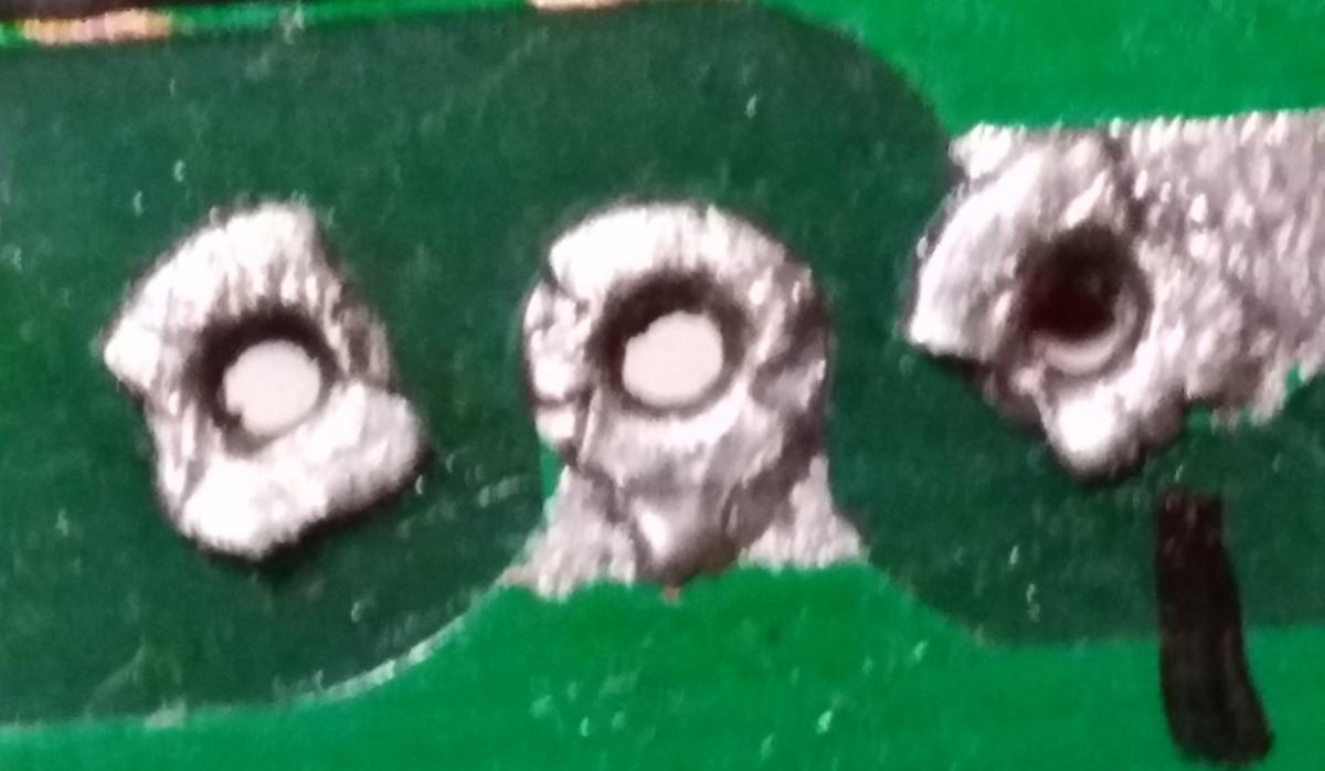

    Прикупил я тут аппаратик под модернизацию, как hizerqqq А в нём вырвана металлизация под силовые транзисторы. В общем разсверлил я отверстия под транзисторы и заклепал такие штучки
    это с обратной стороны
    это выходные диоды запаяны
    всё в стадии....
    Это латунная пустотелая заклёпка - продаётся разного диаметра и высоты, у меня плата в этом сварочнике толщиной 3 мм.китайцы не поскупились. Заклёпка позиционируется для механического соединения деталей. Брал на Вороне. Цена копеешная, а эффект хороший. Лудится без всяких кислот канифольным флюсом.

    Я зробив собі паяльник з загнутим жалом зі старого жала зі старих паяльників для того щоб ставити транзистори назад. трохи металізація постраждала на двох ногах зі старими паяльниками поки що нічого критичного. головне щоб все інше працювало. Тому що два рази ставити нові транзистори в цей апарат я не буду. ЯКщо крякнуться після усіх переробок значить проект буде закритим. думаю що запаяю я без усіляких проставок.
