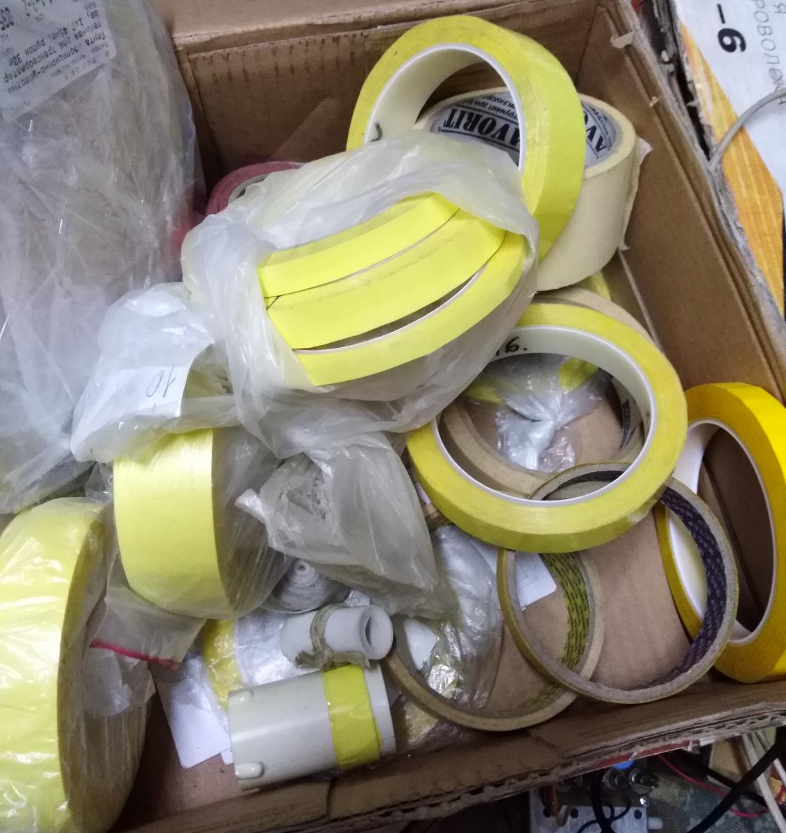

    hizerqqq - Вы по ходу не понимаете ни шуток, ни подъ-бок, ни нормальных предложений по помощи. А от трансформатори працюють лише на залізі. - такой бред несёте. Измерьте проницаемость вашего сердечника и узнаете из чего он сделан, и не нужно для этого здирать с него покрытие. Меня бесит когда мотают трансы и межслойная изоляция это малярный скотч, всякие изоленты, стрейчи и всякая хрень - жизни своей или чужой не жалко - если это пробъёт, то на клемме или держаке может оказаться фаза. Для пропитки есть специальные электротехнические лаки - а не какой то лак для дерева с неизвестной диэлектрической прочностью - проверил тестером трансформатор, а мегометром проверяли изоляцию? - ответ, а что это такое.
    Вот изоляция для межслойной изоляции и этой лентой косу можно заизолировать и ничего мэбэльным лаком не пропитывать.
ID:	9709 В общем флаг вам в руки, а трезубец догадайтесь куда. У меня просто нет слов - 21 страница бреда от вас.
    Ко всему - Ну чого, якщо в кайзери 250 ставлять трансформатори ~300 грам, то мій на ~400 слабішим точно не буде. - вот спасибо - более 40 лет занимаюсь электроникой и не знал, что вес трансформатора определяет его мощность, особенно на частотах в несколько десятков килогерц - просто ужасть.
