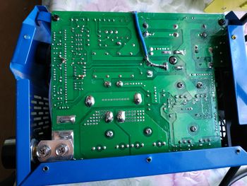

    4 шт 40n60.
    Я сразу не доглядел что это полномостовой, Вытянул картинку и в увеличении только разобрался.
    Каюсь.
    Тогда вопрос, а какой тип выходных диодов, их 4 шт, на картинке внизу слева.
    И второе.
    "тому що там вхідний провід 1,5 мм2".
    Ну и что?
    У меня такой же штатный провод, и аппарат нормально выдает 160 А, как по данным изготовителя на его сайте так и Станислав выставляет, хотя и 180 может давать.
    Мощность аппарата 3,5 кВт, ток 16 А на максимуме, что вполне нормально для двужильного провода на открытом воздухе.
    И не греется.
    Так что это не показатель.
    А вот полномостовой на 40n60 - это уже хорошо.
    Давайте типы диодов что бы разобраться с его возможностями.

    Діоди живі я їх відкручувати не планую. По ремонтах у мене тут зворотнього зв'язку немає через надмірно великий потік невпорядкованої інформації з іншого боку. Діоди зараз ніби живі.
    Транзистори міряв плюс на емітер мінус на колектор, мене їхні інші параметри не цікавлять мені важливо лише роботоздатність. Про діоди я теж подумав бо вони можуть вибити нові транзистори, але кз на виході немає і цифри в цілому стабільні там. діода 4 так що думаю що вони повинні ще пожити це у транзисторів там щось пішло не так, притому вже тоді коли все працювало впринципі і дуга теж була. Можливо помираючий транзистор дав занижений вольтаж на виході під час останніх замірів, але точно буде ясно що і як тільки якщо нові транзистори будуть працювати після заміни.

    Почему спросил.
    Наиболее часто ставят MUR3020.
    Если так то верхний предел надежной работы 120А.
