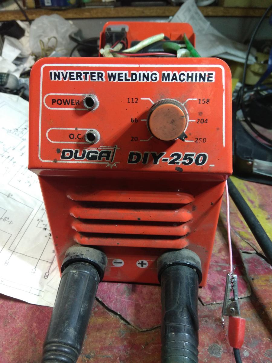

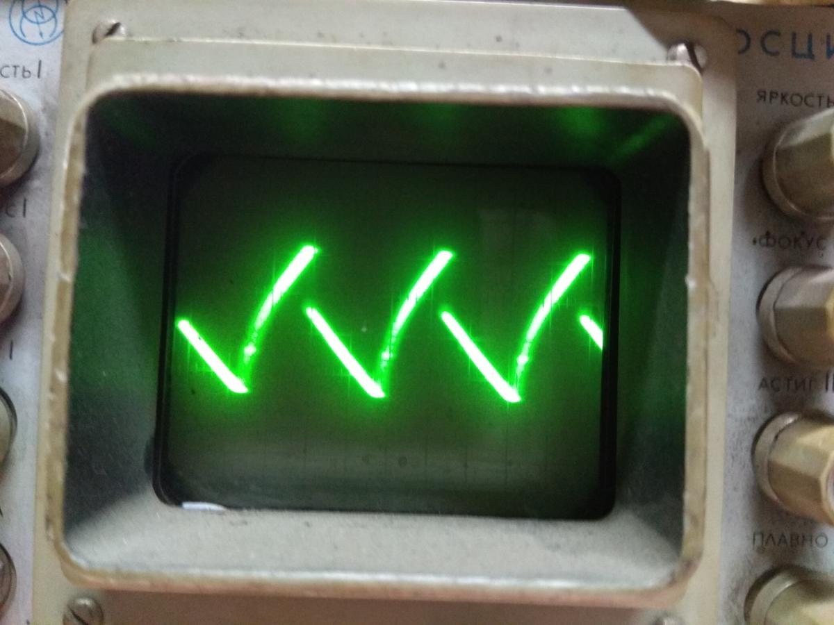

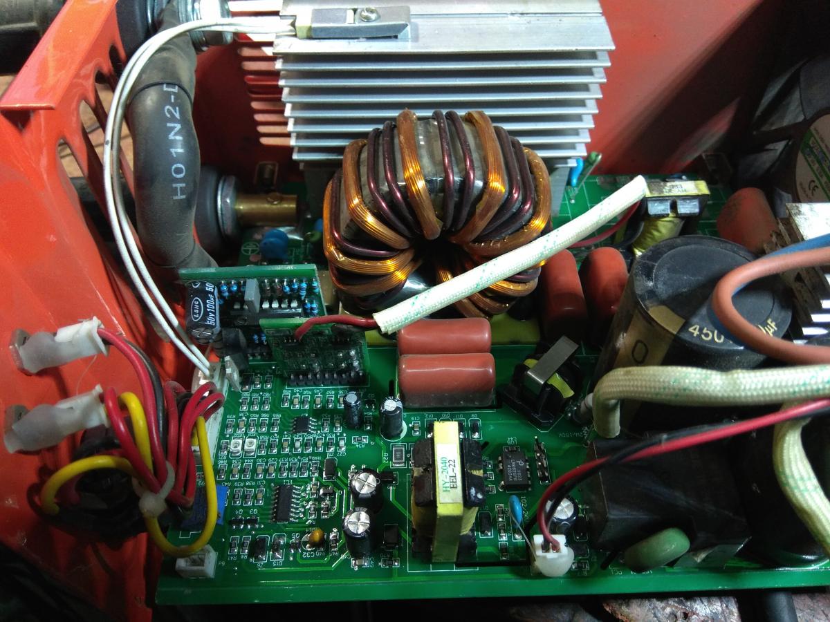

    В инверторе DUGA DIY-250 вышли из строя силовики.Схему не нашёл.Смущает следующее-на выходе ШИМки ca3525 (ножки 11 и 14) нет миандра ,но есть ровная пила.Режимы питания в норме.Прошу подсказочку-рыть обвязку или менять микросхему.
    Смотря в документацию на 3525 в её структурной схеме перед выходными транзисторами стоят логические элементы так что мало вероятно что бы на выходе как вы говорите получалась ровная пила - я бы уже эту микру поменял и не ждал ответа с форума Питание "чистое", не пила в питании ? Такого у меня в практике не было.

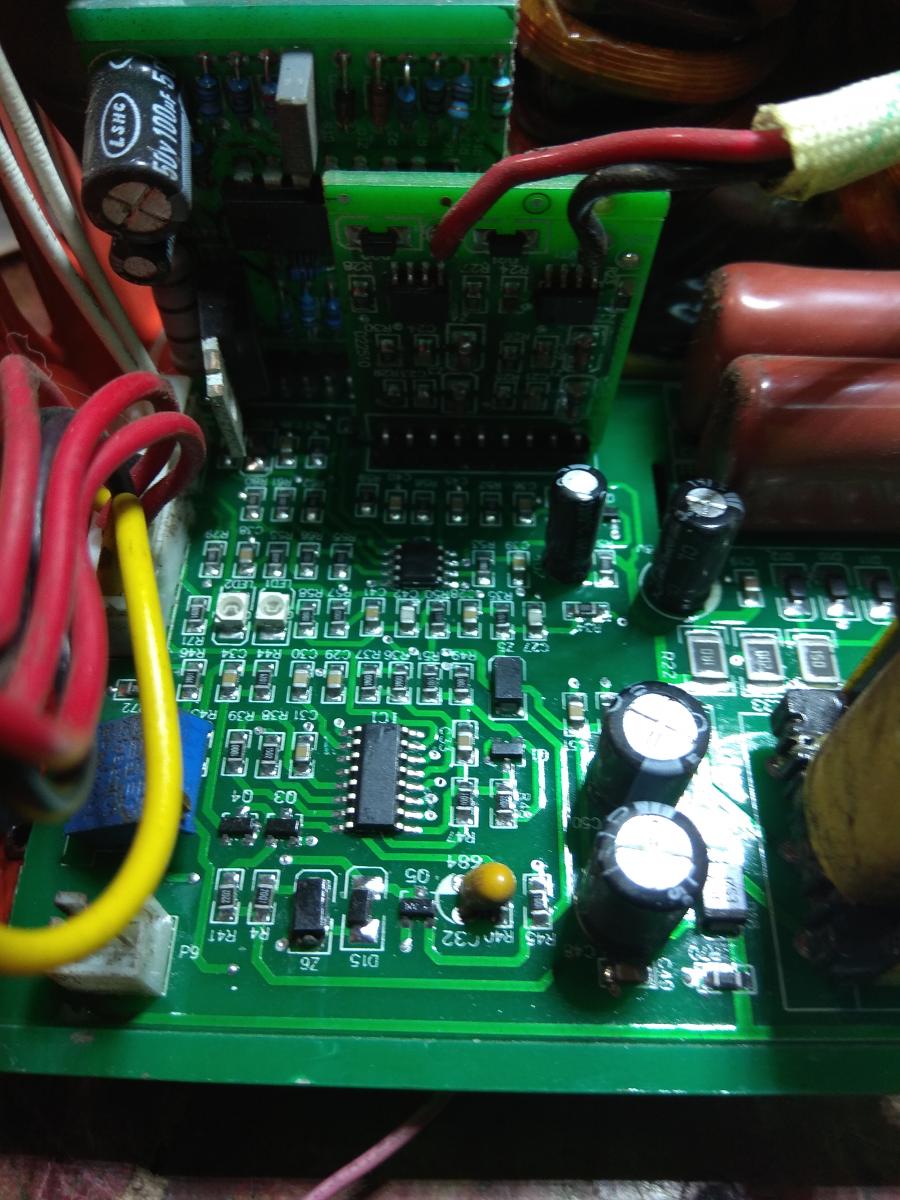

ID:	9445 это кишки аппарата.это то что творится на выходе 3525.Нажмите на изображение для увеличения

    Питание? Пробежаться по лапам микрухи осцилом - там пила только на выводах задающего генератора - силу отключите, а то бахнет. Выход с ШИМки идёт на транзисторные зборки, они нормальные? ТГР откиньте - что то может садит выход - трудно точно и утвердительно сказать. А какая частота получается???

    Все измерения без силовых транзисторов.они сгорели раньше.частоту сегодня посмотрю.

    11и14 ножки освободил на них ничего не изменилось.Частота приблизительно 50 кГц.Если подкините схему буду благодарен.Буду учить букварь,но на русском инфы немного.

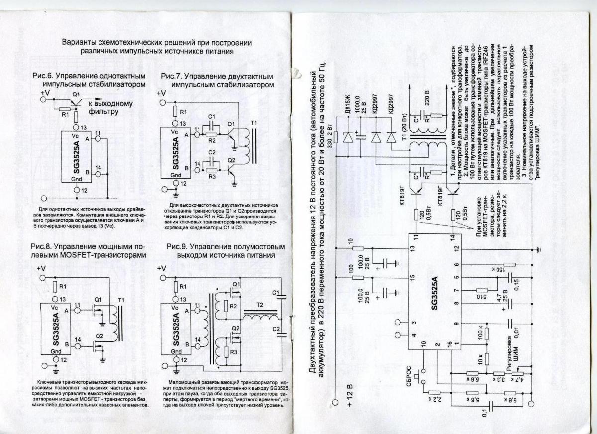

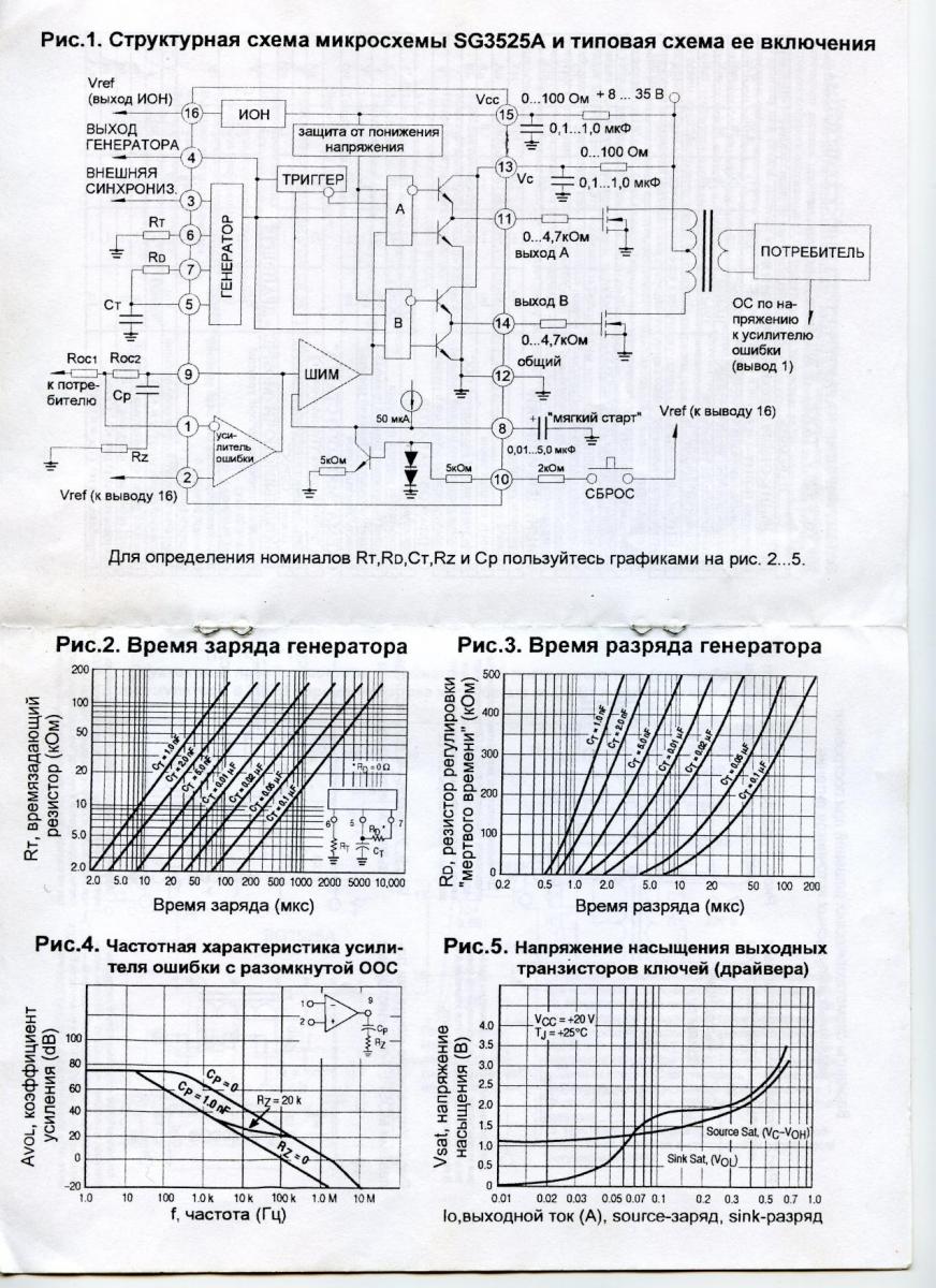

    Вы имеете ввиду инфу по 3525? Качаете даташит pdf файл и через онлайн переводчик переводите - я так делаю. Потому как с англицким не дружу Частота нормальная, а на остальных ногах - осцил же есть пробежаться и глянуть чего там творится. Именно на такой аппарат схемы нету. Возьмите любой аппарат с микрой 3525 в управе. А крокодил массы осцила вы случаем не подключили по ошибке куда нить не туда.

    Да на выходе ШИМ-ки кроме прямоугольников ничего другого вроде и быть не должно, может сам осцилл того.

    Спасибо за русскую версию.завтра буду рыть.
