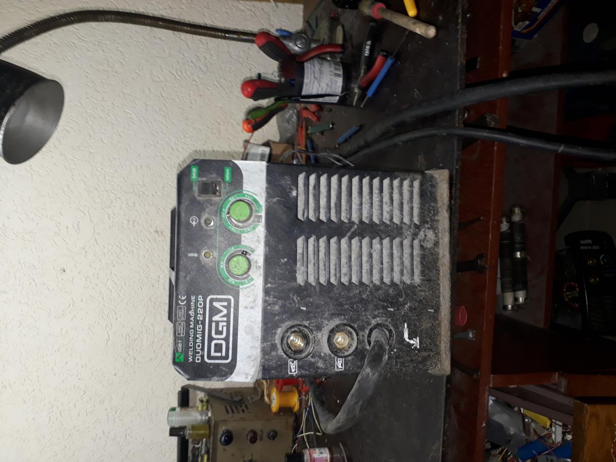

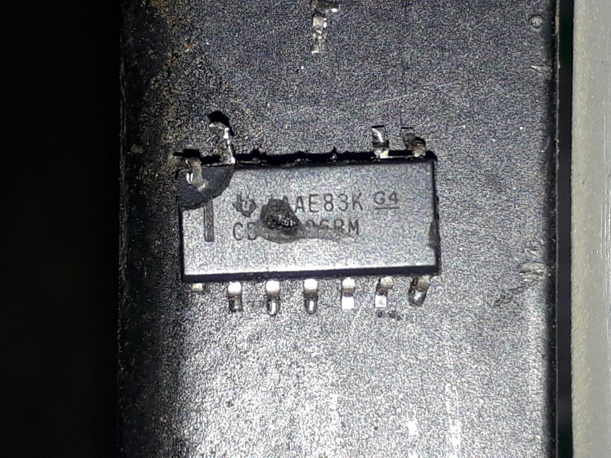

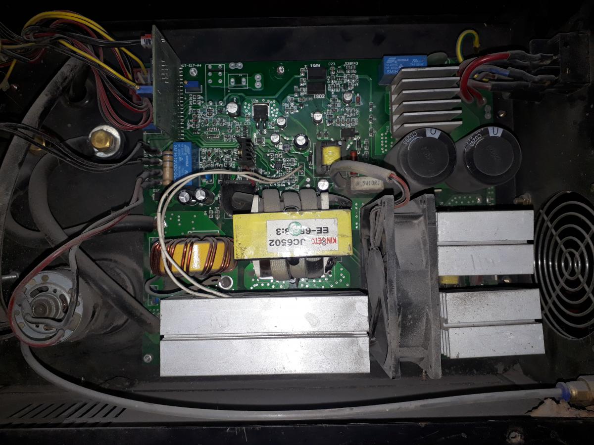

    Доброго Всем дня. Меня зовут Владимир. Сам я из Белоруссии, г. Орша. Ремонтом сварочных занимаюсь не очень давно. Прошу помощи. В ремонт пришёл п/автомат DGM DOUMIG 220p. С неисправность не работает протяжка. При вскрытии обнаружил сгоревшую микросхему, которая ,по всей видимости , отвечает за переключение с режима MMA на режим MIG
    Надписи на микросхеме не разобрать. Может у кого есть схема на данный аппарат. Фото аппарата и микрухи прилагаю.
    С уважением ко Всем. Владимир.

    Может быть CD4066BM
    545619 (23.08.2019)
    09.03.2017
    Орша
    Попробую поставить. Спасибо, что откликнулись.
