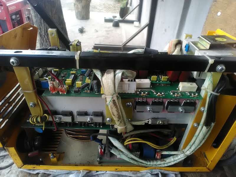

    Здраствуйте!
    Может чтото вы подскажите мне по этом апарате.
    Простая 3-х этажка ,но транзисторы горят импульсы в норме ,но при поджыге електродом идет щелчек при сварке
    незнаю что уже и где искать ,или бракованые транзисторы .
    Может ктото чтото подскажет.

    Покажите качественные фото новых транзисторов
    А кто после ремонта сразу варить начинает? На баласт его и посмотреть идёт ли регулировка тока. Если не идёт, то и будут БАХать любые транзисторы - при самых найлучьших импульсах на затворах.

    Импульсы каких плеч? Раскачки? Импульсы управления на силовых транзисторах спрашивали!
    Судя по фото транзистора - левак 100%, откуда они? Или сделайте макро фото.
    А так конечно подход интересный, но убыточный для бюджета.
