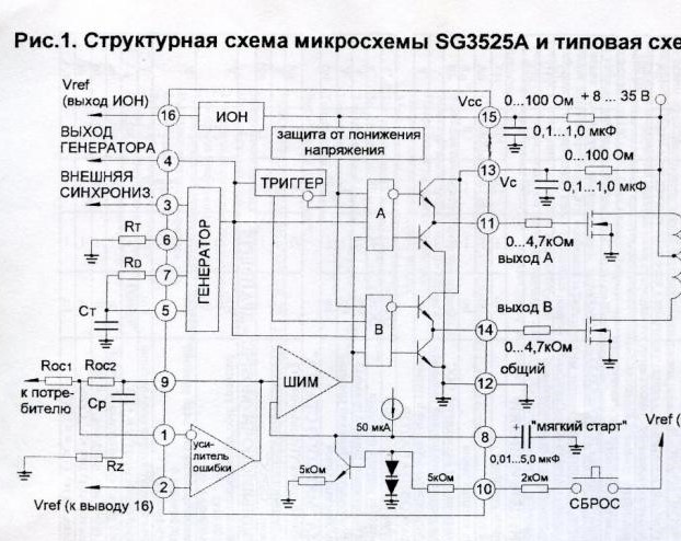

ID:	9517Рою по этой схеме.Не пойму что формирует горизонтальные полки меандра,ведь генератор выдает нужную частоту(50кГц при 1nF)но в виле пилы.

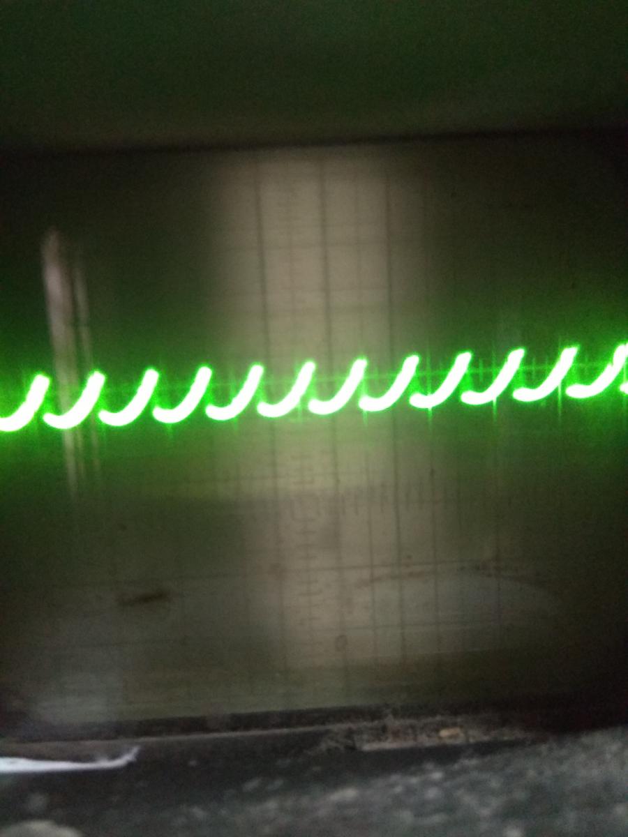

    Это 5 ножкаНажмите на изображение для увеличения

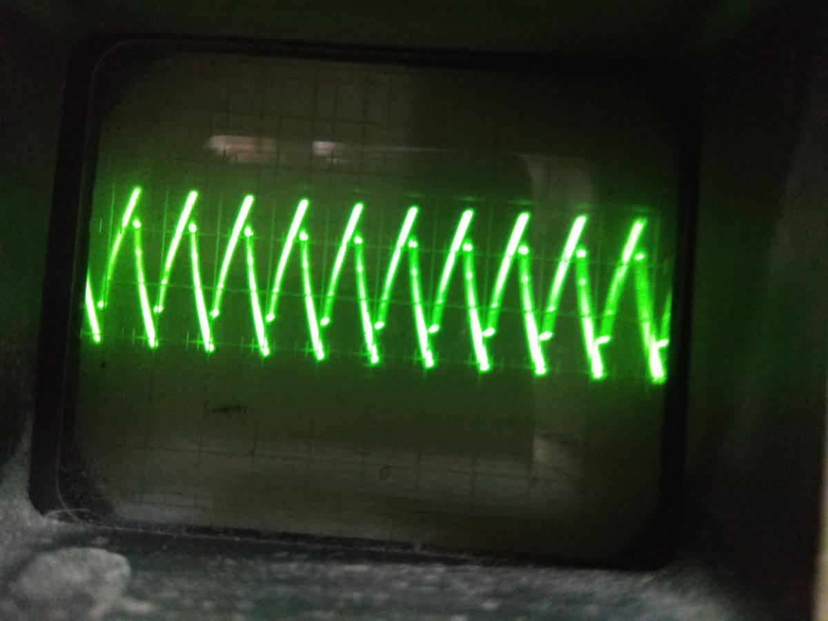

    13 ножкаНажмите на изображение для увеличения

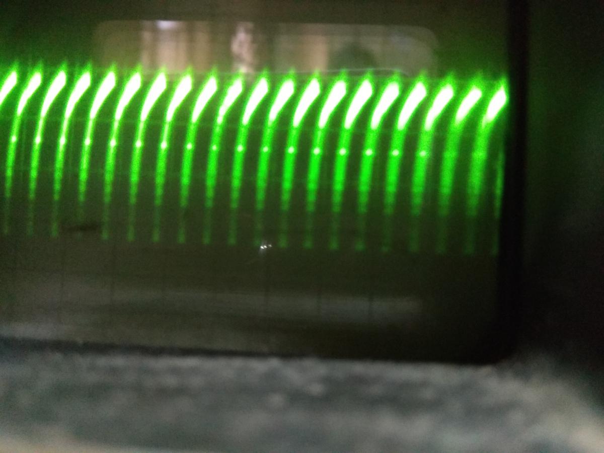

    Это между 11и14 Нажмите на изображение для увеличения
    Понятно что фон на 13 не очень нормально.В некоторых схемах 13 соединяют с 15,что я и делал,фон пропадал,а на выходе без изменений.
  7. #16
    1. Покажите картинку с калибратора осциллографа. Точно ли у Вас всё нормально с прибором???
    2. Типа догадался про делитель 1к10.
    3. А можно фото крупным планом ШИМа и обратной стороны платы?
    4. Честно говоря, все осциллограммы мне кажутся странными..., начиная с 5 ноги и скруглений перед зарядом ёмкости...
