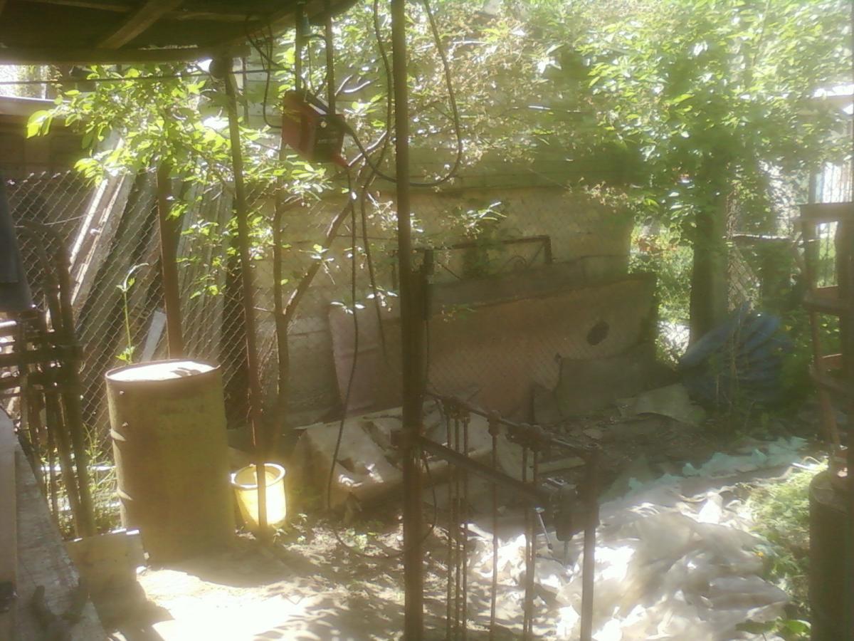

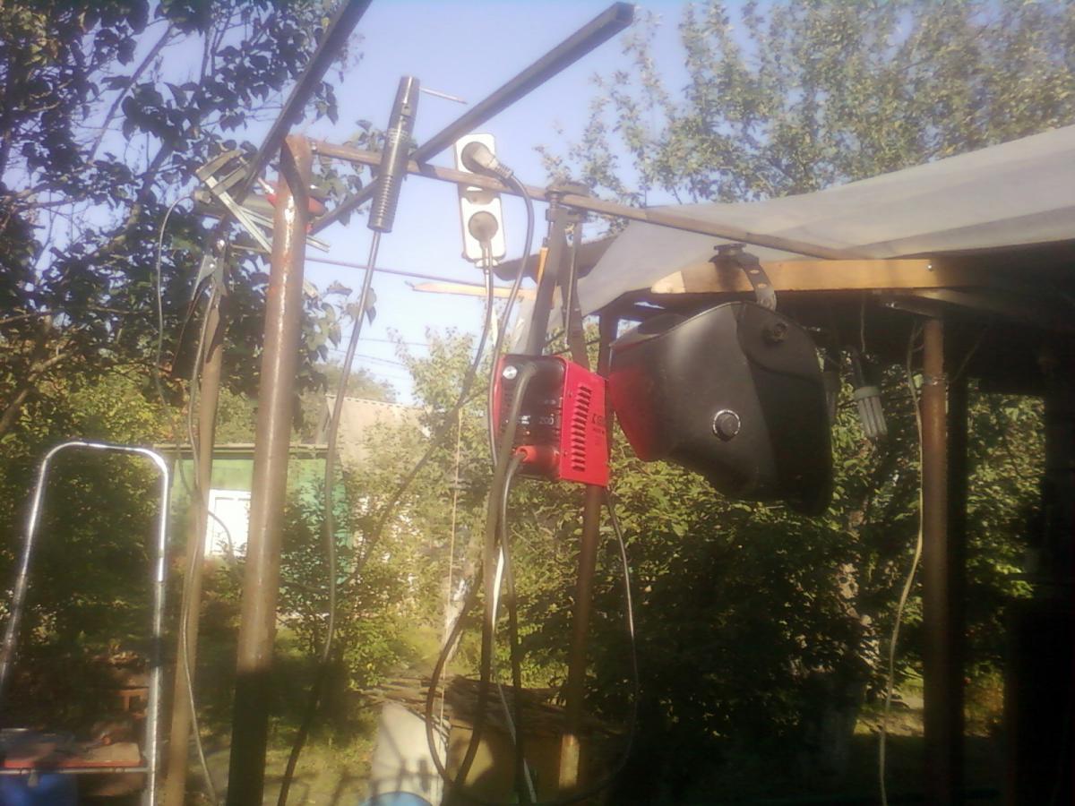

  12. #48
    В соответствии с законом Ома.
    Пару лет назад заменил кабель массы на КГ-16 2,5 м. Тяжелый.
    Оказалось что необходимости в сверхдлинных кабелях нет, проще аппарат держать слева на расстоянии вытянутой руки, удобней по необходимости регулировать ток.
ID:	8463 Нажмите на изображение для увеличения
    На втором аппарате сразу перепаковал кабель массы на модернизированный зажим.
    Держак не перепаковывал, решил посмотреть что получится.
    Через месяц вдруг стал плохо варить, держак и кабель греется.
    Вот причина Нажмите на изображение для увеличения
    Перепаковал с креплением за оболочку, стало всё нормально.
    Вопрос - а зачем аппарату весом 2,5 кг длиннющие кабели которые весят намного больше его?
    Удлинитель сети - понятно.
    Сварочник на землю не кладу, подвешиваю, как на рабочем месте так и на заборе.
    Из старой кравчучки сделал тележку - сварочник, молотки, клещи, электроды, удлинитель, болгарка.
    Когда приходилось варить со стремянки на высоте 4 - 5 м - вешал на себя.
