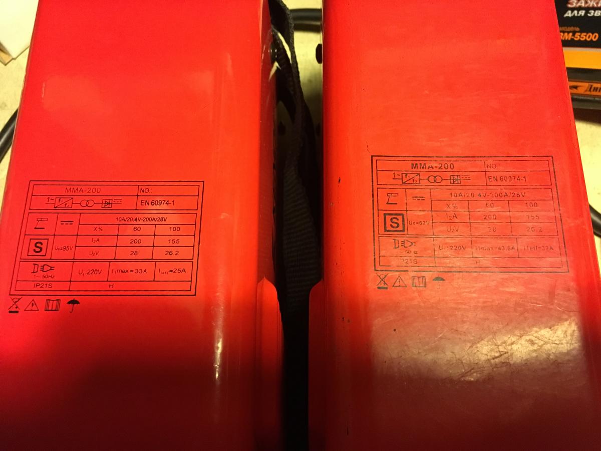

    А вот что написЯно на корпусах двух одинаковых аппаратов
    Посмотрите на Uo и Imax. (Это наши Будпостачевцы такое мутят).

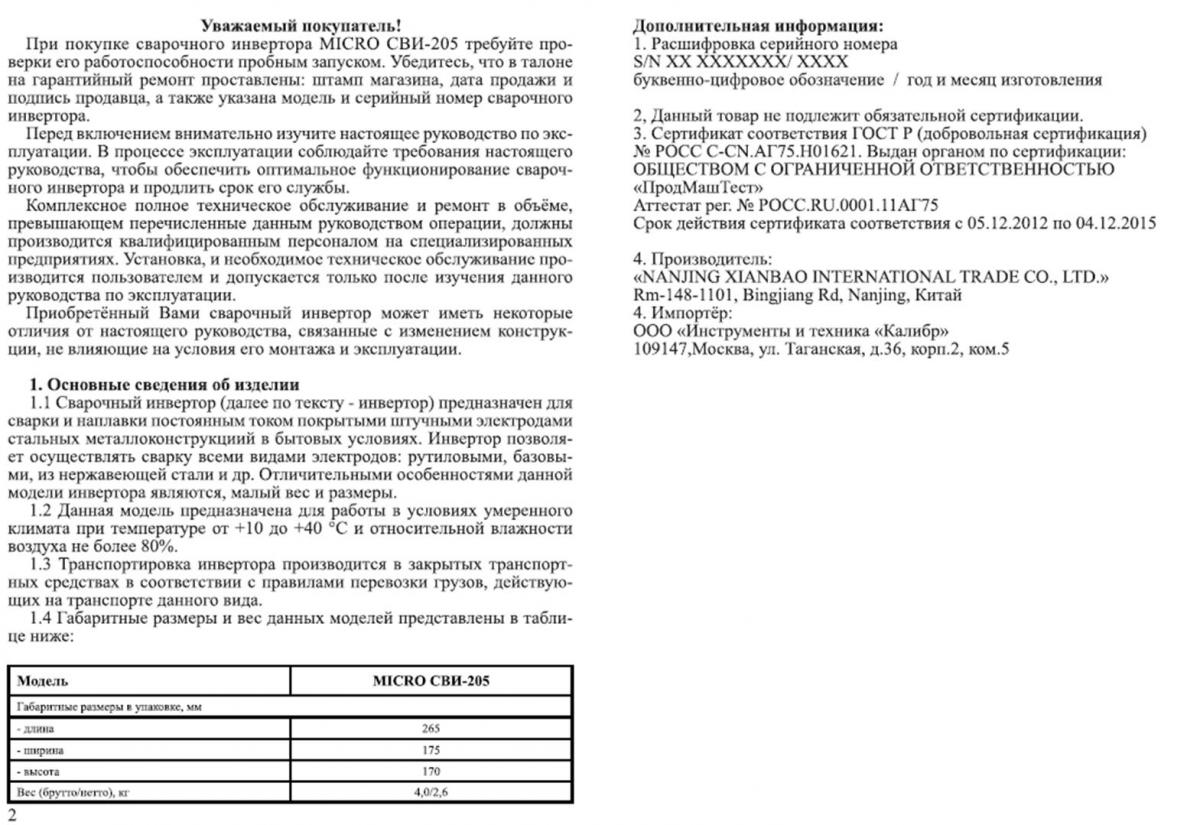

    Кроме того учитывая, что схема вроде как похожа на "Калибр микро СВИ-205" открыл его паспорт и решил определить изготовителя.
    Искал недолго и нашел что это всего лишь товарно-транспортная фирмочка, при том совсем недавно образовавшаяся.
Название: Микро СВИ-205 паспорт.jpg
    Так что внешне подобный аппарат но один изготовлен в солидной фирме а РосКалибр и подобные -ХЗГ.
    Ну и каКчество очевидно подобное.
    Паспорт на свой гляньте, это точно Kende?
