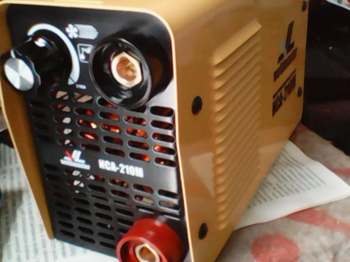

    Микитович, в свою секту принимаешь?. Тоже себе вот миниатюрненький приобрёл Нажмите на изображение для увеличения

  5. #53
    Первое что нужно - открыть и протянуть все крепежи, одно время КЕНДЭ этим страдали.
    Правда в моих оказалось все пучком.
    Во втором, купленном в 2018-м, на ножки силовых ключей даже изоляторы надеты, что бы пыль не коротнула.
    Да, и еще обязательно проверить что бы вентилятор не пережимался проводами и радиатором силовых ключей, это в новом оказалось, все таки довольно компактная сборка.

  6. #54
    Ну секта, в смысле "любителей таких "малышей", такой конструкции". Вскрывал заглядывал, но протянуть болты как то вылетело с головы, на другое смотрел. Опробовал и ток в дуге по амперметру. Интересно было откуда у этих аппаратов (а сейчас и у некоторых других двухтактников) такое высокое Uхх, по соотношению в трансе ни как не выходит..., но разглядывая схему этих аппаратиков кажется нашёл как этого добились, причём копеечными средствами.
