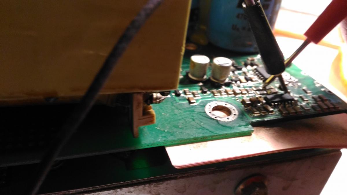

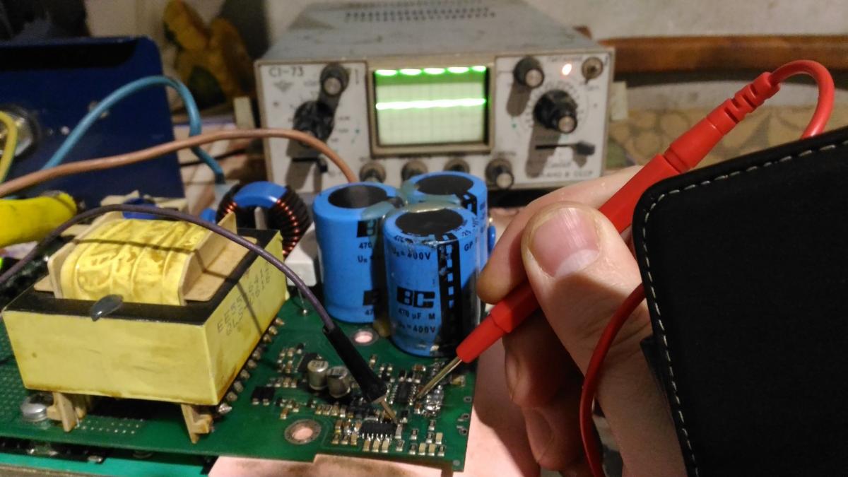

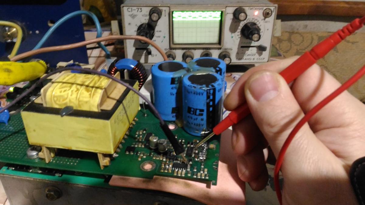

    хотелось бы поднять тему ремонта. т.к. ремонт не закончен а время появилось. И так был заменен генератор UC3845AD- не родной на UC3845D. Хотя по схеме стоит UC3845DG. В чем отличия может кто подскажет т.к. в прода же есть и те и те и еще много разных из серииUC3845

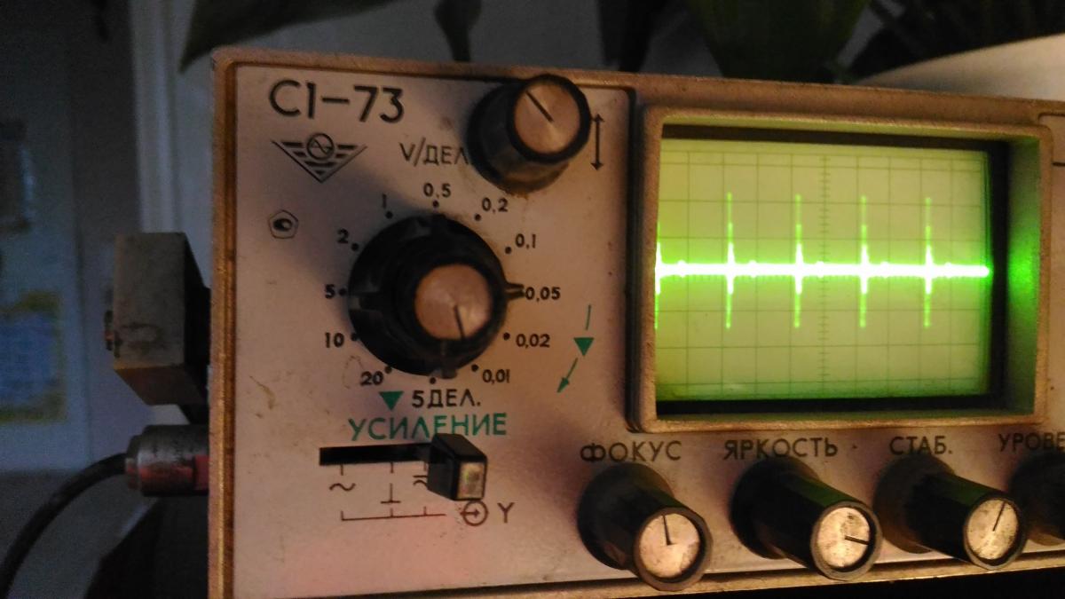

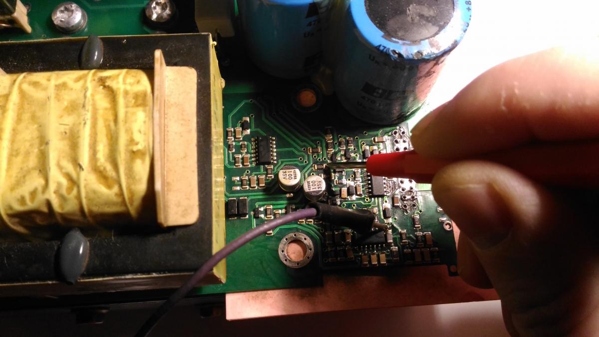

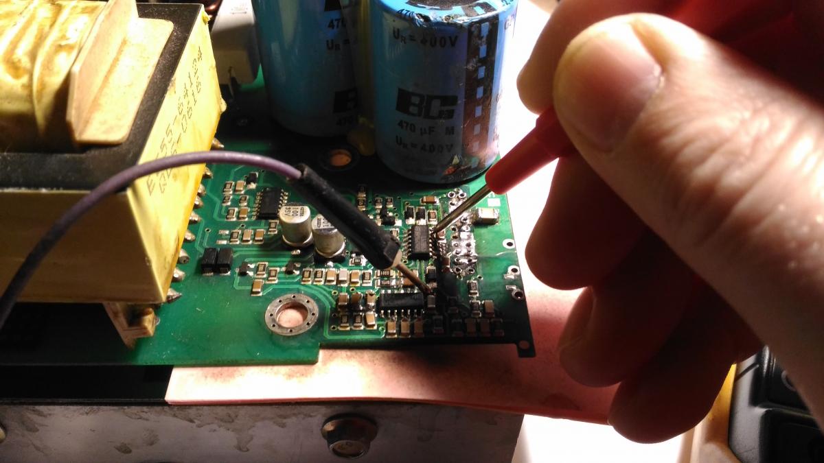

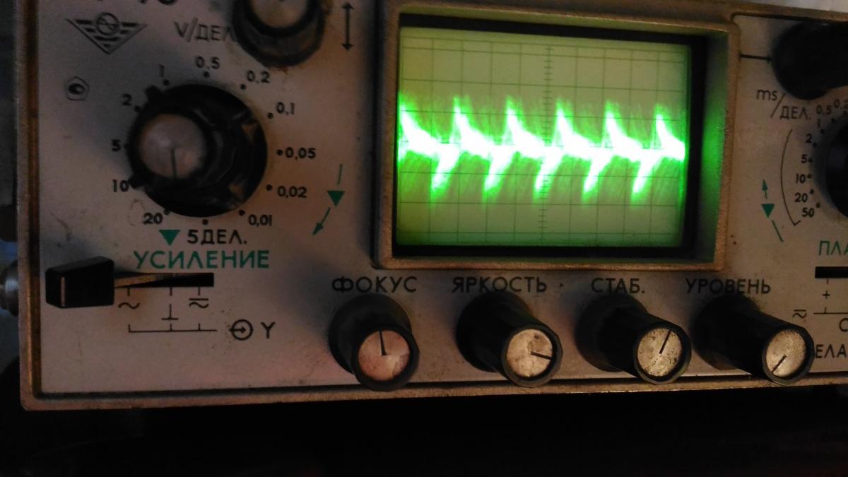

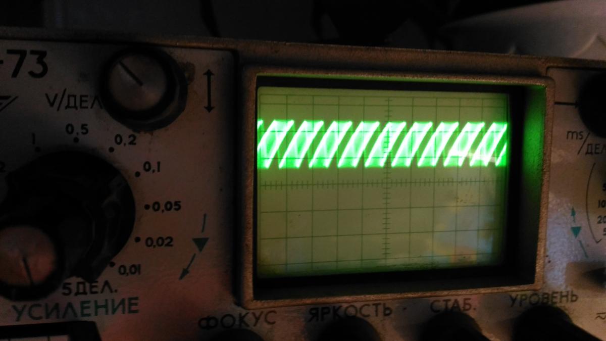

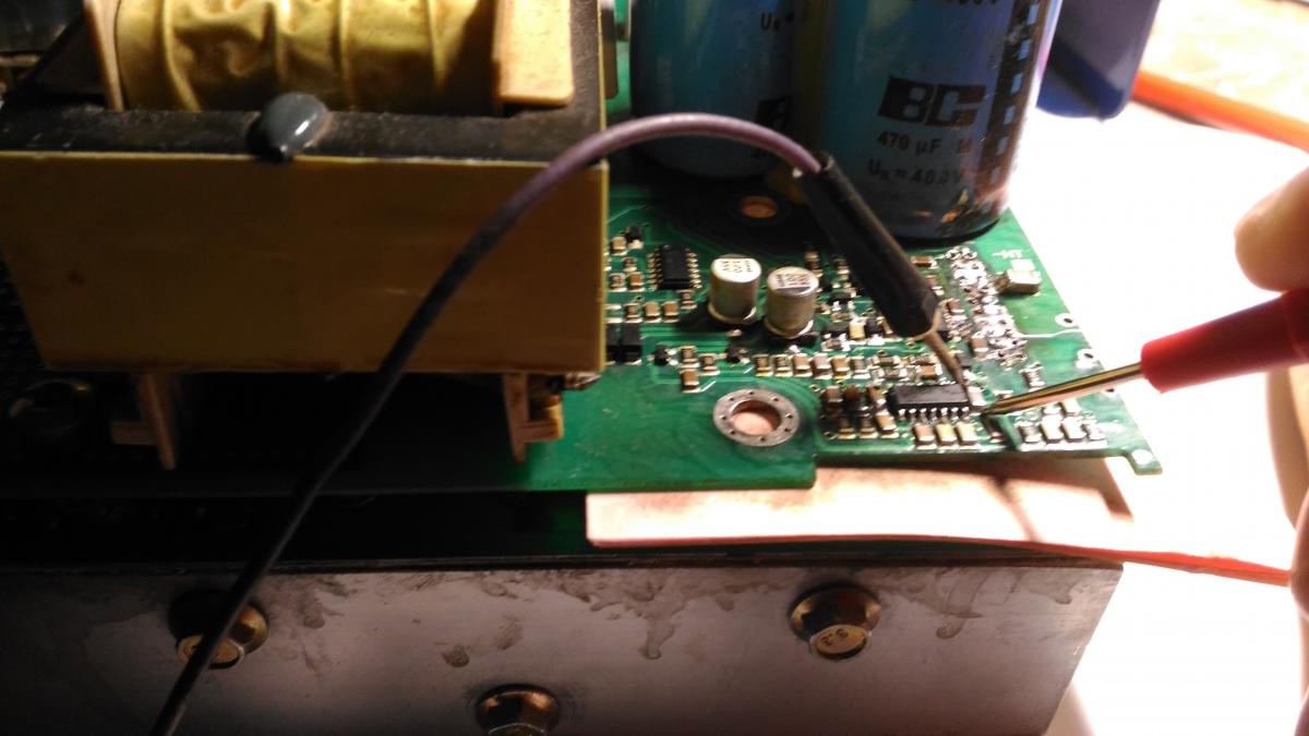

    Что было измерено. Напряжение питания на генераторе +16В. Присутствует опорное 5В на 14 ноге. Есть 2.5В на 3 ноге. Задающий генератор дает пилу странного образа. см. выше осц. как- будто размыто или помехи или наводи на осц. непонятно размах 200мВ частота около 100кГц. А может так и должно быть. Может кто-что подскажет.На выходе 10 нога есть странные имульсы той же частоты. Не прямоугольные что странно и как их поправить непонятно. Сила IMS модуль пока не подключен физически. На выходе драйвера на 13 ноге - импульсы около 20В и присутствует постоянка 16В вероятно питание пробивает туда (драйвер L6386 пока не менял). на 9 ноге те же имульсы но без усиление такое ощущение что пришло с генератора то и вышло. Подскажите как поправить ситуацию с импульсами на генераторе, драйвер думаю попробывать заменить на новый. Возможно что-то в обвязке посмотреть. Еще странные имульсы в промежуточной точке см. фото выше. На транзисторе обвязки. Какие-то шумы...

    есть может быть у кого-нибудь какие размышления
    как нагрузить выход драйвера что бы он думал что IMS модуль включен. Может конденсатор какой подпаять.

    существенных отличий никаких.По импульсам похоже на проблемму в осцылографе,для определенности покажите сигнал с какого нибудь рабочего блока питания.

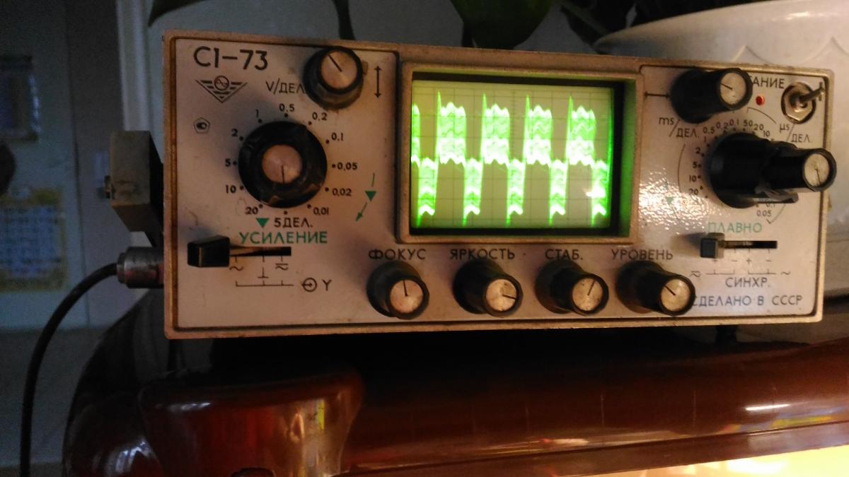

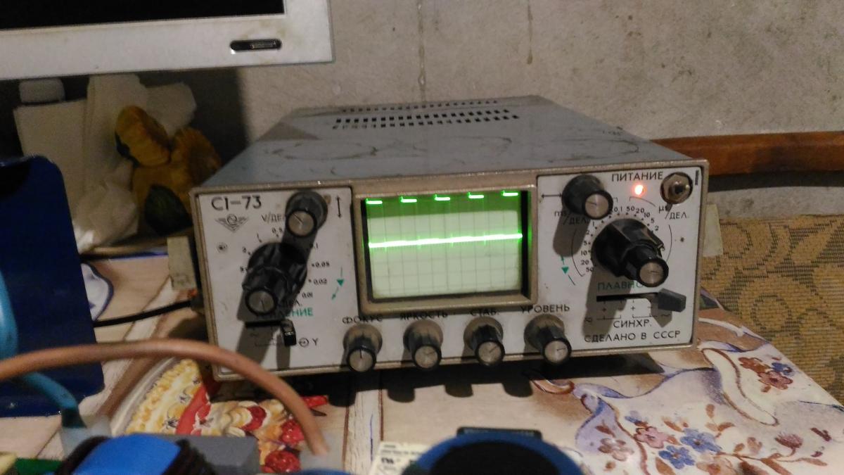

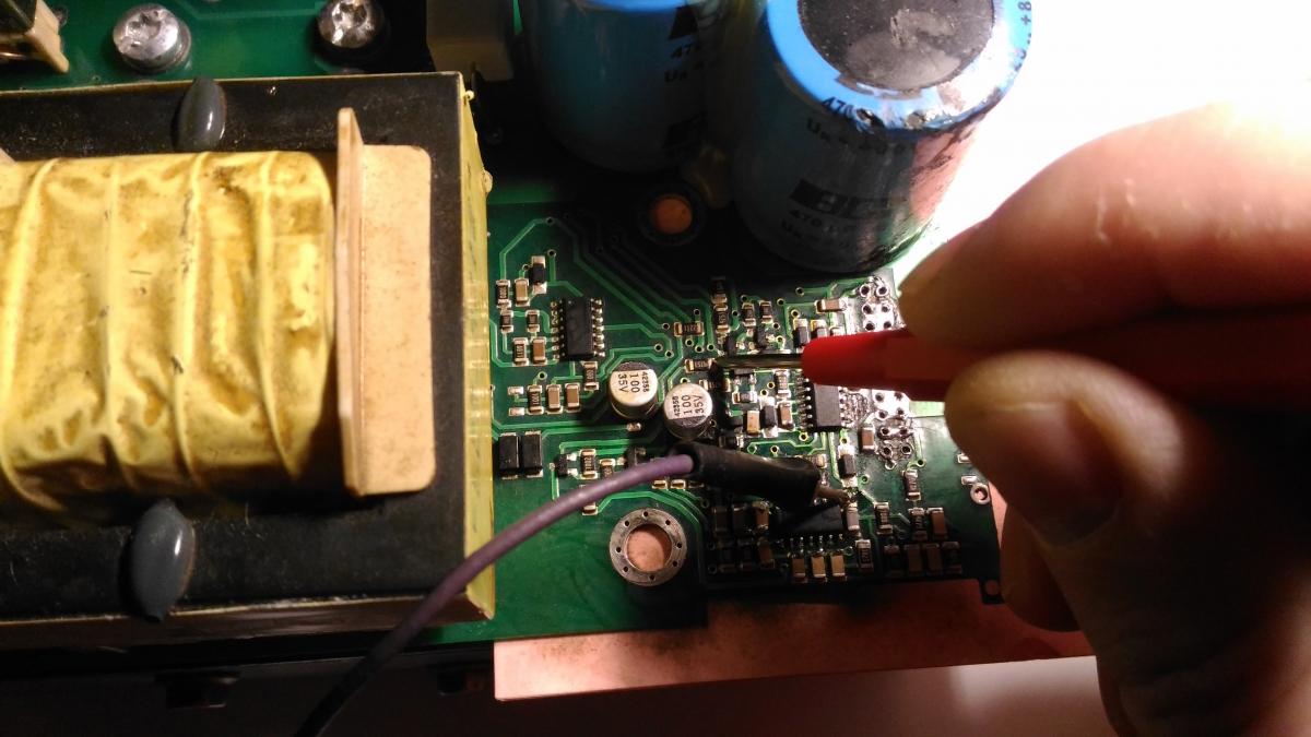

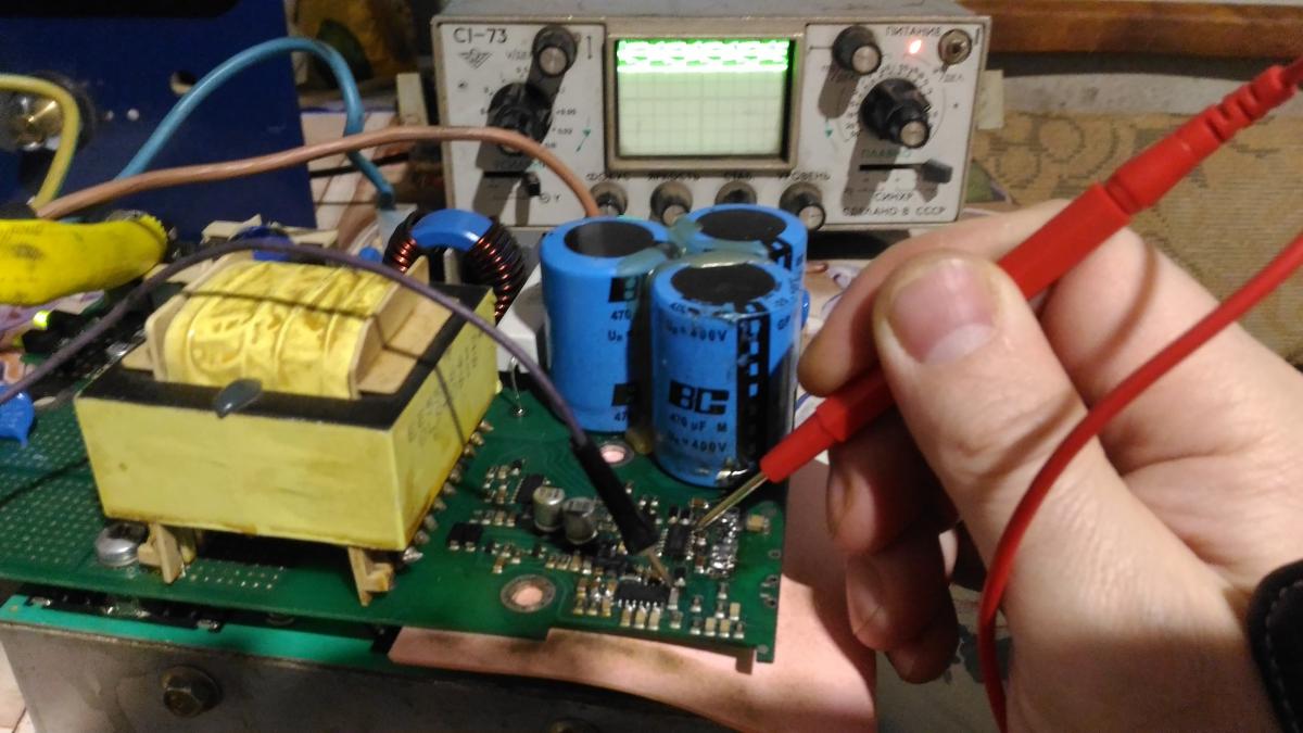

    немного исправил ошибок
    1. осциллограф развязал через бесперебойник
    2. ручку регулятора тока сместил с начального положения до середины по часовой стрелке т.е. дал току
    от результат
    импульсы на 10 ноге генератора есть и вроде бы правильно формы и размаха порядка 15В - правда срываются но это видимо из-за отсутствия обратной связи
    импульцы с драйвера на 9 ноге то же что и с генератора и тот же уровень
    на 13 ноге мусор с постоянкой
    буду менять драйвер
    вопрос - правильная форма импульса на выходе или нет с генератора
    по мануалу внизу не должно быть выброса - у меня есть небольшой как и вверху (вверху ступеньки по мануалу так же)
    частота вроде бы около 100кГц

    Выбросы могут быть по факту только на экране осциллографа. Вообще-то нужно нормальный щуп использовать, с минимальной собственной ёмкостью.
