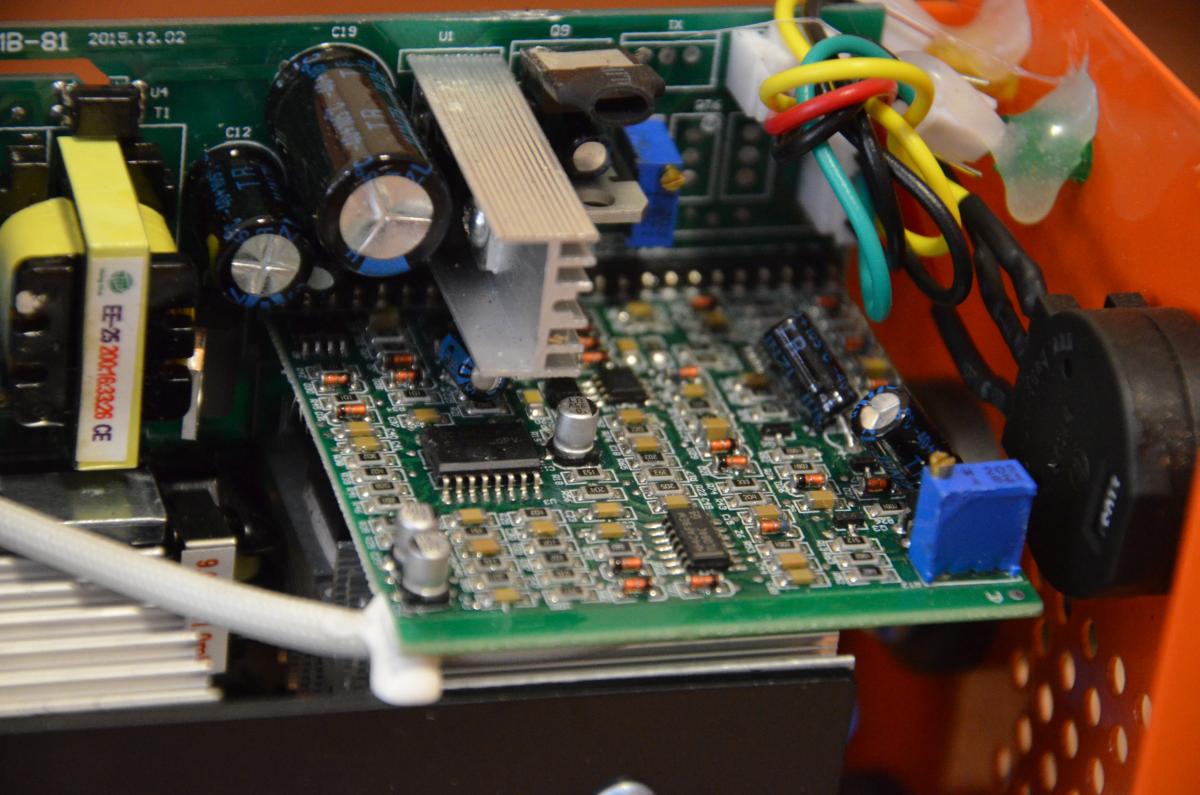

    Цитата Сообщение от Master888 Посмотреть сообщение
    Привет всем!
    Купил Дніпро-М САБ250М, без выключателя который. Первым делом его вскрыл и пофотографировал внутренности, так как такой платы в Интернете не встречал. Можно сюда выложить, или отдельную тему нужно?
    Вложение 5026
    Конечно выкладывай, может кому и пригодится при выборе будущего аппарата

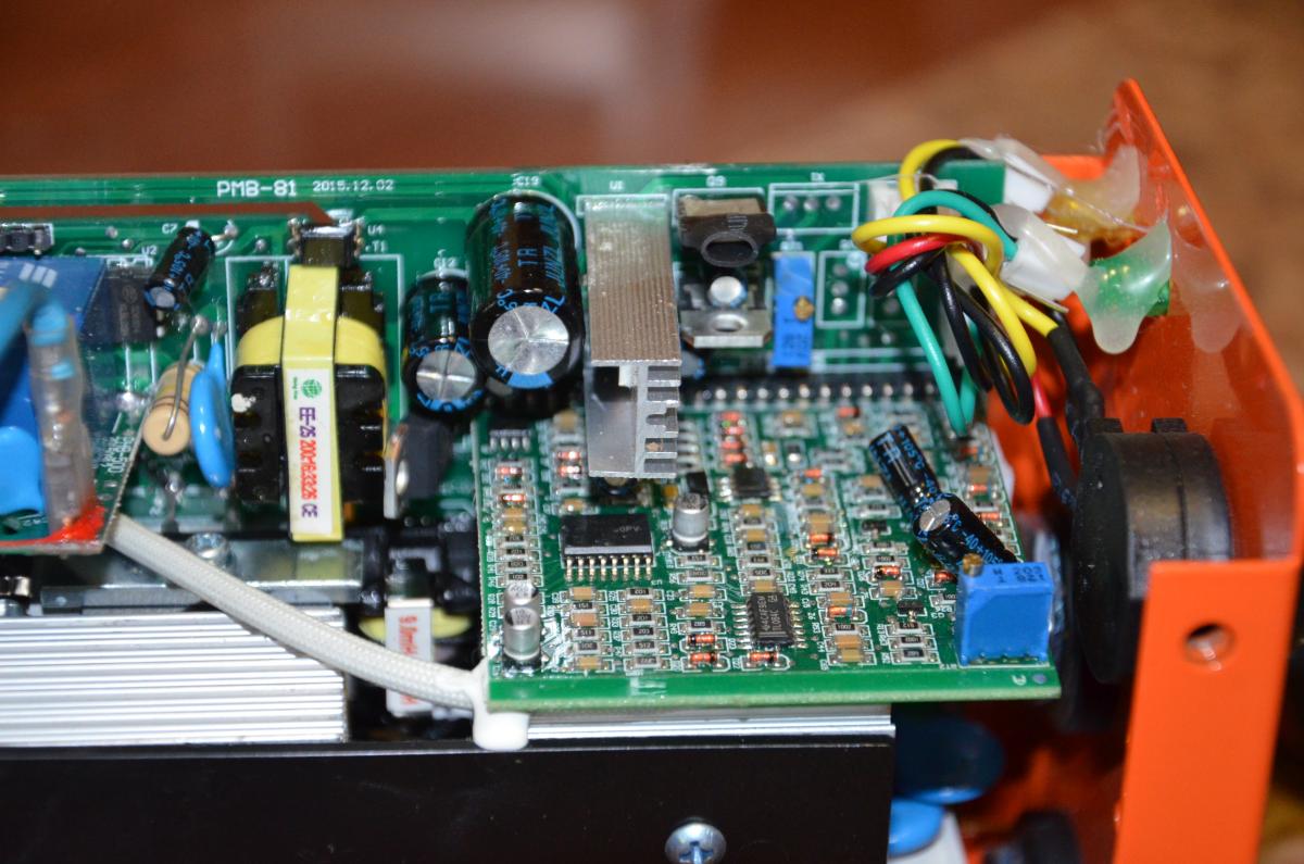

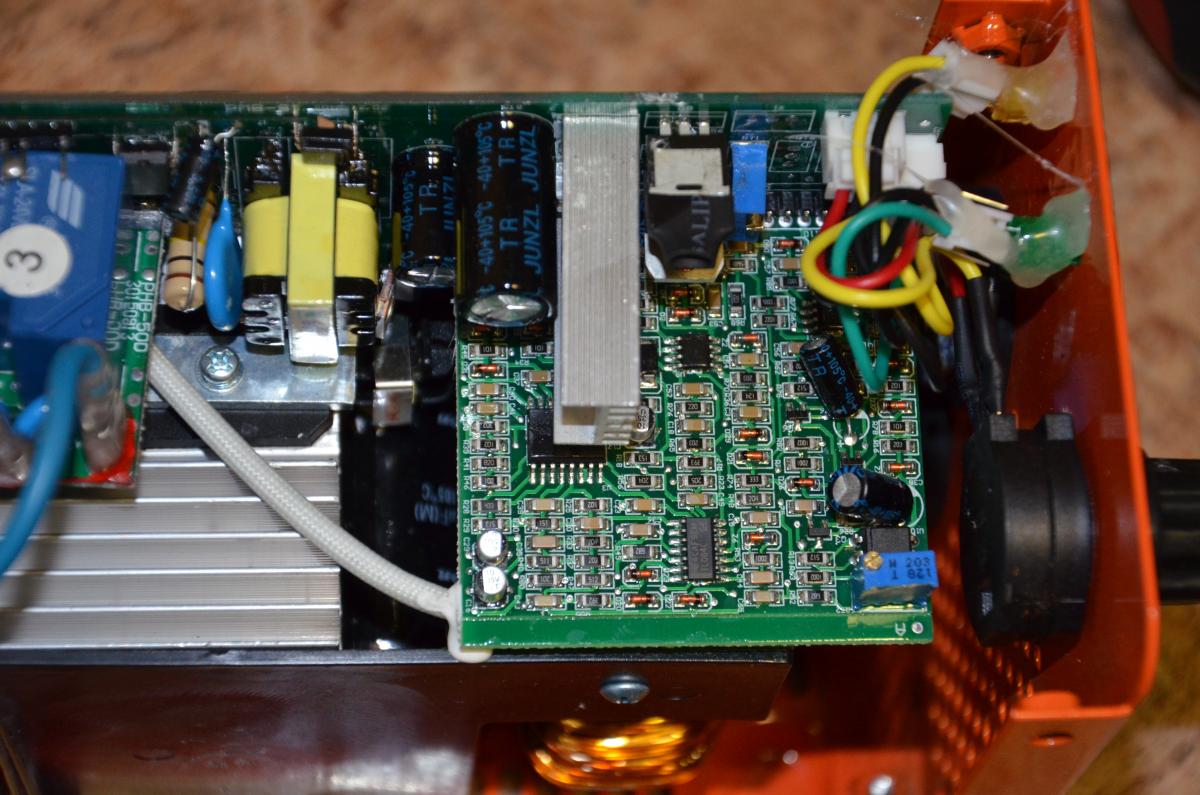

    В сетевом фильтре 3 конденсатора по 470 мкФ. Выходного дросселя нет.

  8. #15
    Всё хорошо и красиво, но как истинный консерватор не люблю СМД монтаж.

  10. #16
    Внутрянка выполнена неплохо, может кому и пригодится при выборе недорого аппарата для дома, при сварке раз, два в год ...
    P.S. жаль что нету дросселя....

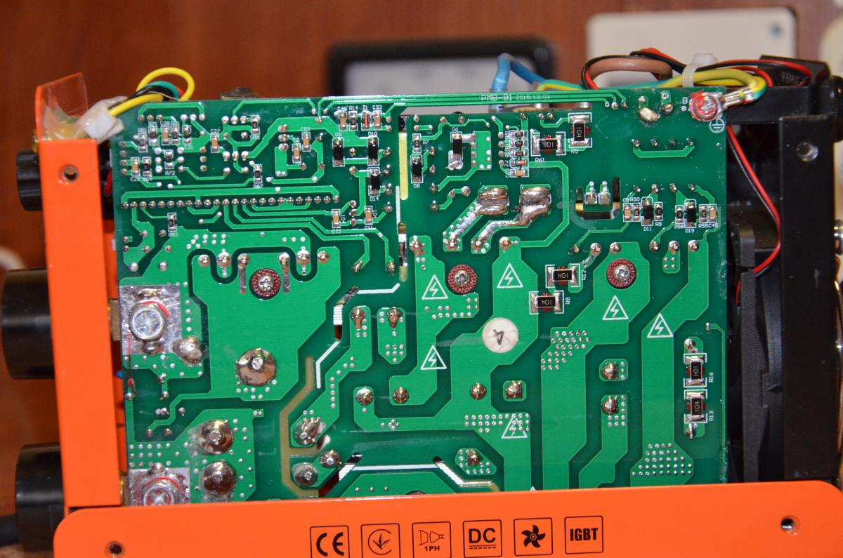

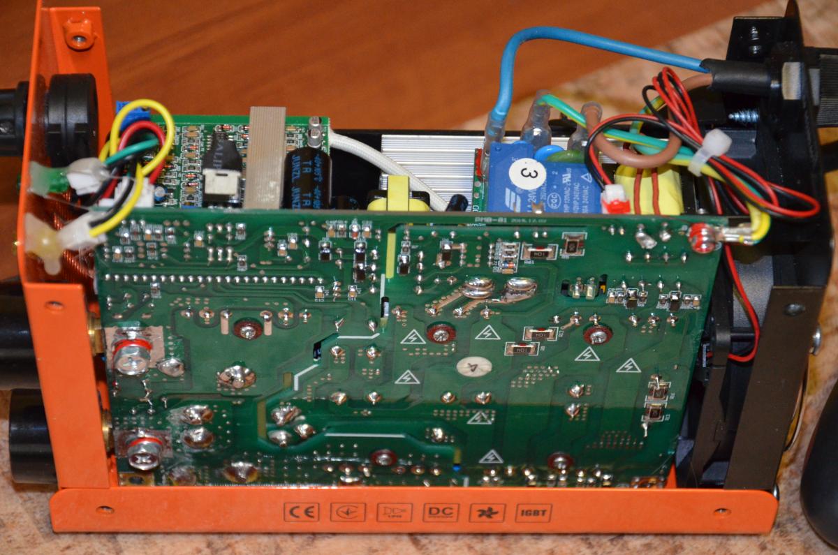

    Пока у меня не было паяльной станции не любил тоже. Сейчас никаких проблем с монтажом и радуют деталюшки по рупь/ведро.
    Я, насмотревшись фоток, ожидал получить какую-то обычную трёхплатку, где всё доступно и понятно. А тут, чтобы посмотреть, какие транзисторы стоят, нужна полная разборка. В этом плане конструкция мне совсем не нравится.
