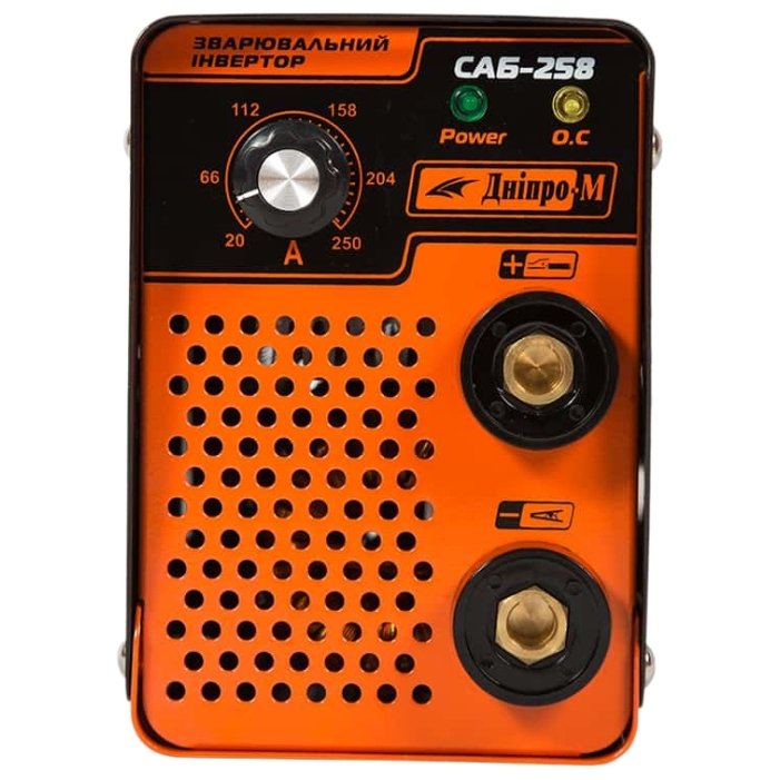

    Привет всем!
    Купил Сварочный инвертор Дніпро М САБ-258 с выключателем. Не могу нормально найти ток при сварки электродом 3 мм.если есть нормальные настройки чтобы отметить на картинке какой ток Нажмите на изображение для увеличения

    По аналогии с другими не дорогими китайчиками показания делите на 1,5 , т.е. на вашей отметке 158 примерно 100А. реальных.

  9. #25
    Andruha были у меня когда то Китйские инвертора, запомнился Кайзер 250 Профи один из первых моих сверкальников, так вот, на токе по крутилке 140 Ампер (на дисплее) более менее можно было варить электродом 3мм, сейчас если сравнивать с инверторами что у меня в подписи, то это на них ампер 80-90
  10. #26
    Для китайчиков это нормально. Сам ими пользуюсь. На первом который был на 130А. уже шпарило прилично ,т.е. 100А. явно было уже ,а может и чуть больше, а на Днипро М -200 комфортно при 140А. на регуляторе, т.е где то +/- так. Не даром их так и называют : "китайские амперы" .

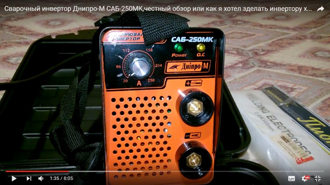

    Судя по видео ссылка на ютуб (https://youtu.be/n9k2LZnjplM) по его меткам ампераж не достигает 158 ампНажмите на изображение для увеличения

ID:	5943Думаю разность между саб -258 и саб 250 не велик

    Цитата Сообщение от Александр 78 Посмотреть сообщение
    Судя по видео ссылка на ютуб (https://youtu.be/n9k2LZnjplM) по его меткам ампераж не достигает 158 ампВложение 5943Думаю разность между саб -258 и саб 250 не велик
    Между ними действительно разница только в длине кабелей На 258 модели идут 3-х метровые кабеля, в 250 и в остальных моделях идут стандартной длины. Реальный ампераж не более 180
    Привет всем!
    У меня шкала один в один. Экспериментально установлено (предварительные результаты, планирую уточнить), что она нелинейная. На участке 66-112 амперы "правильные". То есть как раз для тройки ничего пересчитывать не надо.
