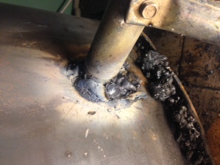

    Здравствуйте, я столкнулся с проблемой врезки в бочку, помогите советом пожалуйста. Итак сама проблема: есть бочка из листа 3 мм, я в нее делал 4 врезки, это теплоаккумулятор, начал наполнять и потекла нижняя, подозреваю что и остальные тоже потекут, заварить не могу ибо свища не видно, мокреет весь шов, несколько раз чистил все болгаркой и переваривал вновь, не могу понять в чем дело...
    В голове нет больше вариантов решения проблемы , но может попробовать герметики? может ржавчина сама затянет? буду благодарен за советы.
    на фото попытался показать как мокреет шов

    Проблема не во врезке,а в отсутствии должного опыта ,судя по фото ,это один из первых Ваших проектов,который выполняется собственными руками.Без обид,но то что видим ,можно назвать "ср.ла-мазала".
    По-этому.если надо быстро и качественно,то решение проблемы-хороший сварщик ,например (http://kharkov-online.com/board/o268313.html )-судя по его объявлению ,он из одного с Вами города.
    Ну а потом,как завещал дедушка Ленин:-"Учиться ,учиться и еще раз учиться!".Опыт -дело наживное. Удачи.

    Шов(не в обиду) не в строй-ни в бой....чисто как ..

    какие обиды) я все понимаю. и это действительно моя первая труба... до этого только мет конструкции не требующие точности
    сварщика привести проблема ибо время угадать тяжело, тк напряжение от 150 до 175 вольт, хочу подловить момент чтоб подловить хотя бы 200, даже при моем опыте я понимаю что не образовывается нормальная "сварная ванна", электрод липнет...
    надо как то победить при таких условиях, вот и прошу совета, это может быть не обязательно сварка.. я задумываюсь над оловом например
    спасибо)

    Если дело в низком напряжении , возьмите электрод ф2мм. , Ано-21 (ни в коем случае не Ано-36 , РЦ , здесь они не помогут ,проплавление хуже , они для тонкого) ,даже при низком напряжении из них можно выжать максимальные для них режимы , и не спеша проплавить от ,края до края предыдущий счищенный шов.

    Только сварка!!!Остальное "от лукавого"-как временная скорая помощь.Так как при перепаде температур и механической деформации пойдут трещины и снова потечет-"а оно нам надо".
    И попробуй проверять не водой, а на мыльную пену создав минимальное давление в емкости(если есть компрессор,камера от авто и т д) предварительно заглушив все отверстия-так точнее видно место утечки.

    всем спс за ответы, двойкой пробовал, показалось что плохо прогревает, не сварка а "прилипление". жду напряжение и нашел знакомых сварщиков... емкость открытого типа, те крышка сверху просто ложиться

    Хорошо проверять на герметичность мелом и керосином. С одной стороны намЕливаешь, а с другой мажешь керосином. На мелу через поры и трещины будет видно, где прошел керосин
