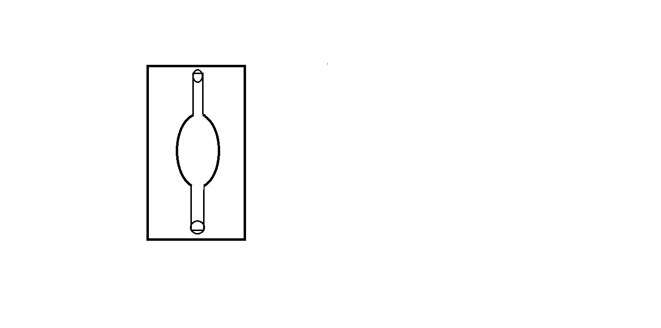

    Нужен совет от сварщика. Ремонт "Понедельника" (кувалды)
    Требуется дельный совет от сварщиков со стажем, кто варил подобное.
    От "доброго" соседа досталась кувалдочка типа "Понедельник". Весом примерно 4 кг, каленая. Судя по ржавчине внутри отверстия, где вставляется ручка, где-то долго мокла в жидкости (воде).
    Работала под нагрузкой. Только понадобилось сменить ручку. И тут увидел, что кувалда треснула, но очень интересно. Бойки с двух концов ещё целые — на них она и держится не разваливаясь.
    Трещины подготовил под сварку болгаркой с двух сторон , в отверстии сделать канавку под сварку нечем.
    Вопрос "Как и чем варить трещины, чтобы закалка кувалды не отпустилась от прогрева сваркой и не лопнула, если буду охлаждать водой?"
    Прошу ответить тех, кто реально такое варил. Если сварка не спасет кувалду, все равно буду признателен за дельный совет!

    Ну ваще-то для начало нужно определить края трещины и на краях трещины сверлить сквозные отверстия, вырезать место трещины разделать фаску и варить электродами с основным покрытием, охлаждать водой не стоит лучше зарыть в сухой песок и забыть на сутки. Болгарка не пролезет можно вырезать сваркой, резакомили доломать а потом почистить, НО ето если в запасе много времени, электродов и большое желание повозиться. Проще новую купить и не париться. Ща попробую нарисовать как разделать.Нажмите на изображение для увеличения
ID:	3753 Шырина разделки зависит от диаметра электрода вместе с обмазкой ну шоб можно в нури шов наложить.

    Не дождавшись ответа, заварил разделанные болгаркой трещины электродом с основным покрытием. Охлаждал водой, но не сразу после сварки, а немного погодя. Про канавку внутри кувалды — это теперь после Вашего ответа сообразил, что ведь можно было спокойно электродом сдуть металл, а потом заварить. Все равно спасибо! Чуть погодя так внутри и сделаю!
