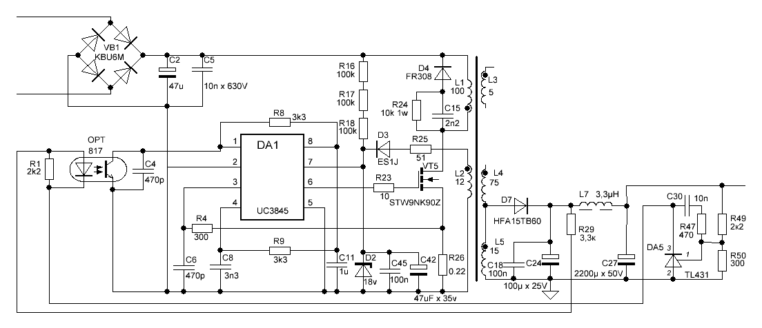

    Есть в ремонте Патриот ПДГУ-207. Выгорели smd элементы в дежурке. Если можно схему дежурки или детальное фото платы возле шим .заранее благодарен.
  10. #228
    Номера элементов могут не совпадать, но номиналы и схема правильные.
