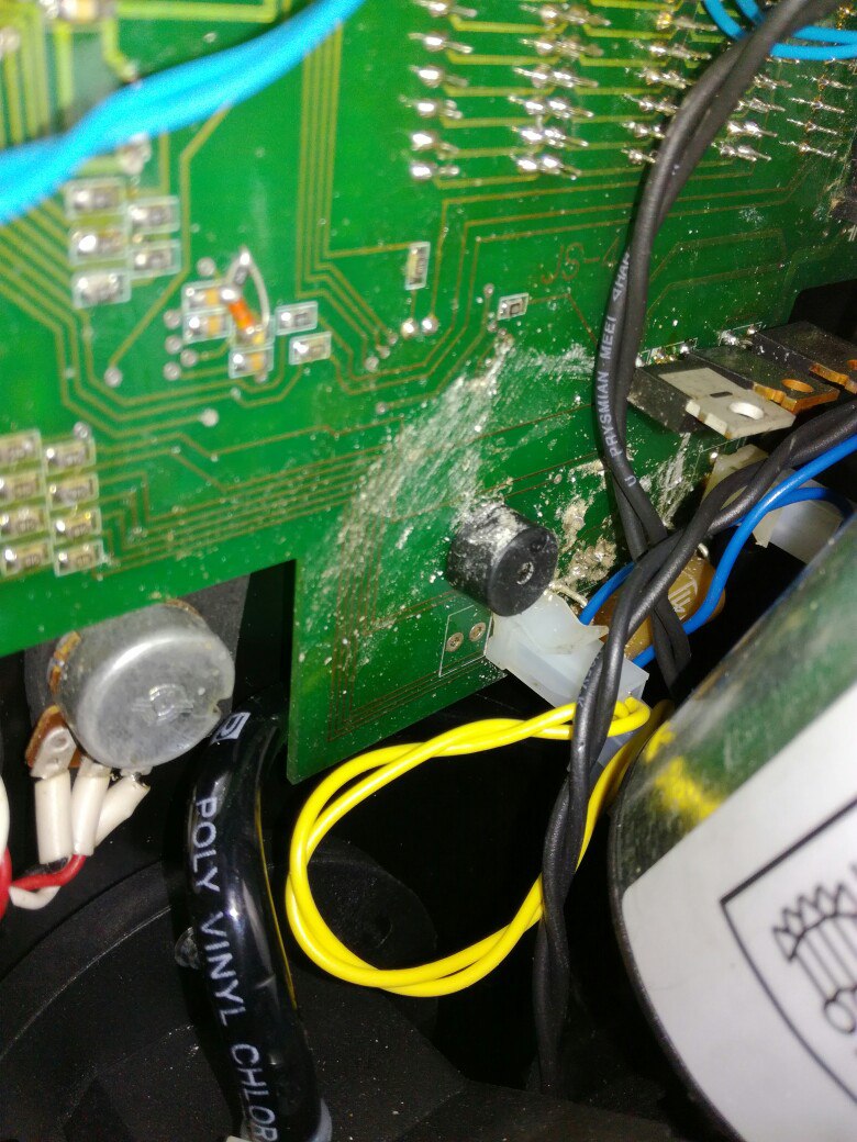

    Здравствуйте! Аппарат пересылали Интаймом, вроде нормальная транспортная компания, не лучше и не хуже остальных. При получении, коробка была проверенна, никаких признаков удара не было. По просьбе продавца, была снята обшивка, чтоб проверить, нет ли где-то обрыва проводов. Никаких вывернутых панелей тоже не увидел, может их вывернули уже в следствии доставки от продавца к Вам? При снятии обшивки, в месте припайки энкодера был какой-то белый налет и сильно окисленный участок пайки (на фото). Второй аппарат уже в Запорожье, на указанном Вами отделении Интайма.Нажмите на изображение для увеличения

    Пипец! Не знаю что и сказать. Вы же понимаете, что есть определённая процедура сборки, пайки, покрытия лаком, закрытия, проверки на стенде, на сварке... Что бы случились такие царапины на плате процессора, да ещё защищённой коробом из 1мм.стали, надо приложить немалые усилия!

    Плата, так же как и все коробы (обшивка), которые ее защищают были абсолютно без каких-либо механический повреждений и царапин. То, что на фотографии, это не царапины, а какой-то белый нелет. Впрочем, аппарат находится у Вас, посмотрите сами.
