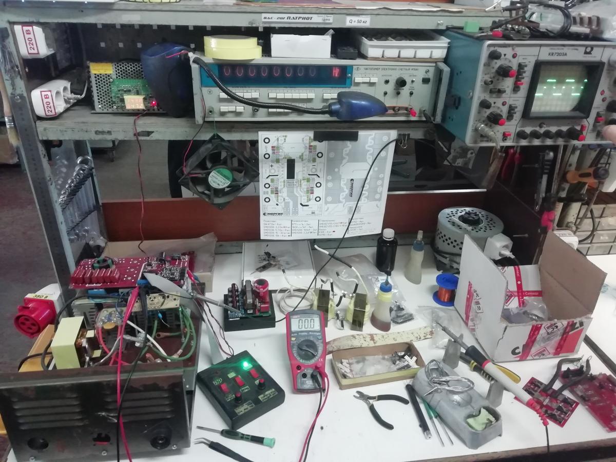

    Ну вот пообещал, теперь же надо выполнять...
    Началось всё с осмысления, что на столе полнейший творческий беспорядок:

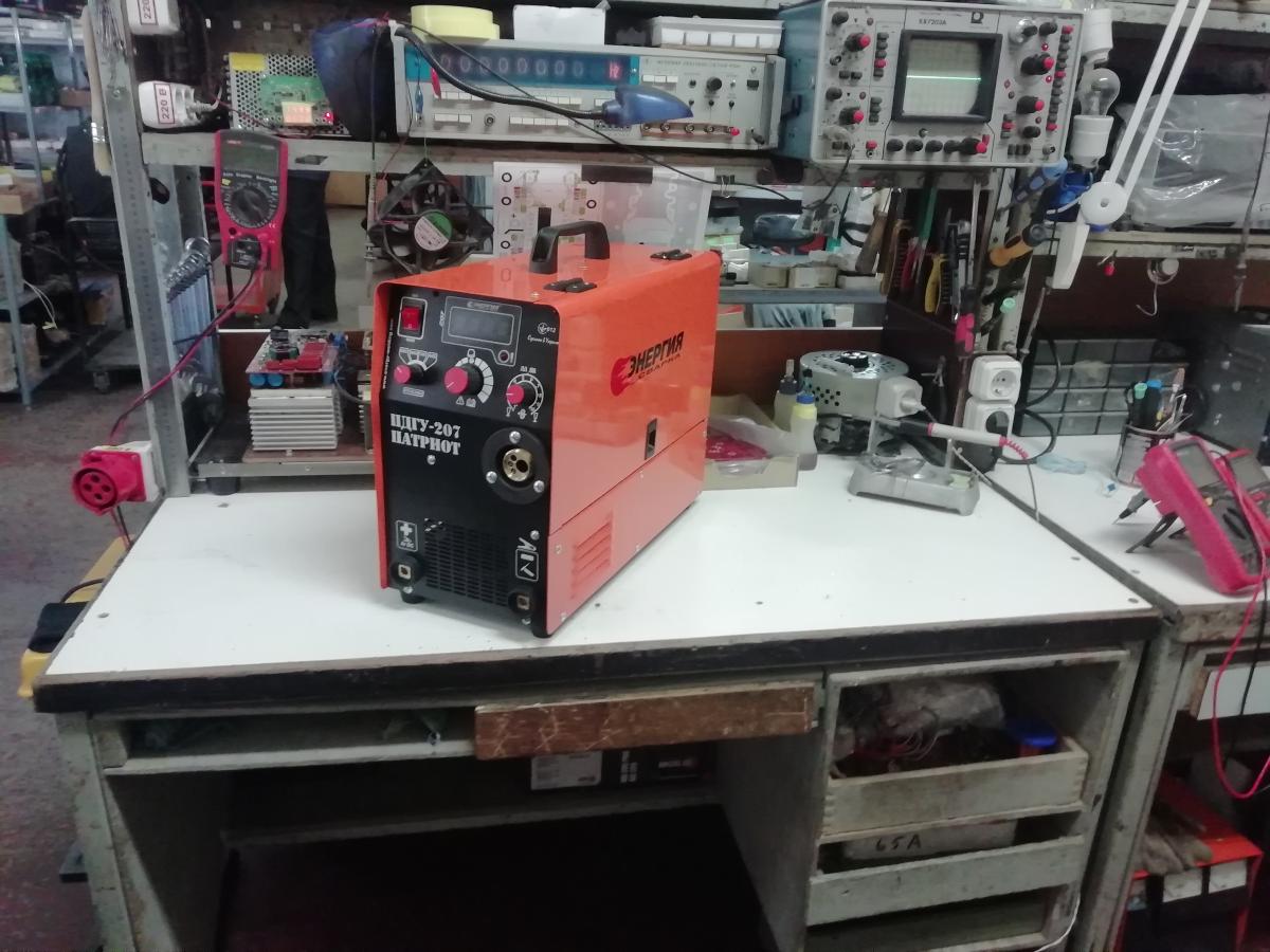

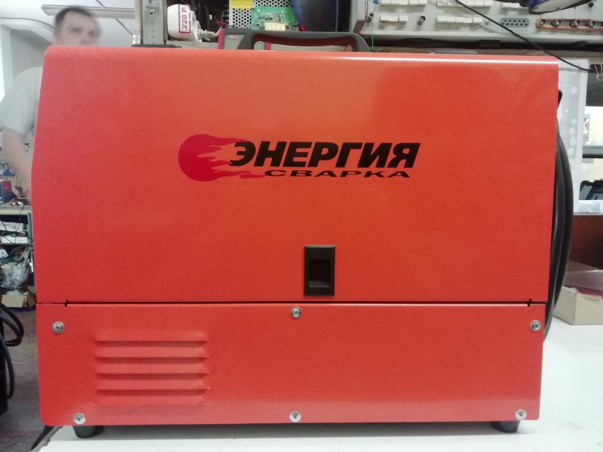

    Пришлось немного разгрести (даже стол в не очередной раз протёр) и водрузить непосредственно ПДГУ-207:

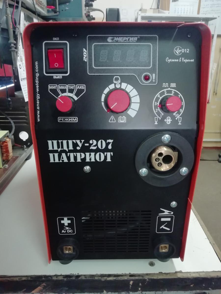

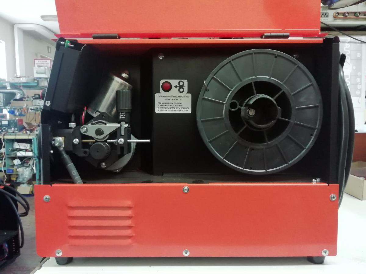

    Для разнообразия вид с разных сторон:

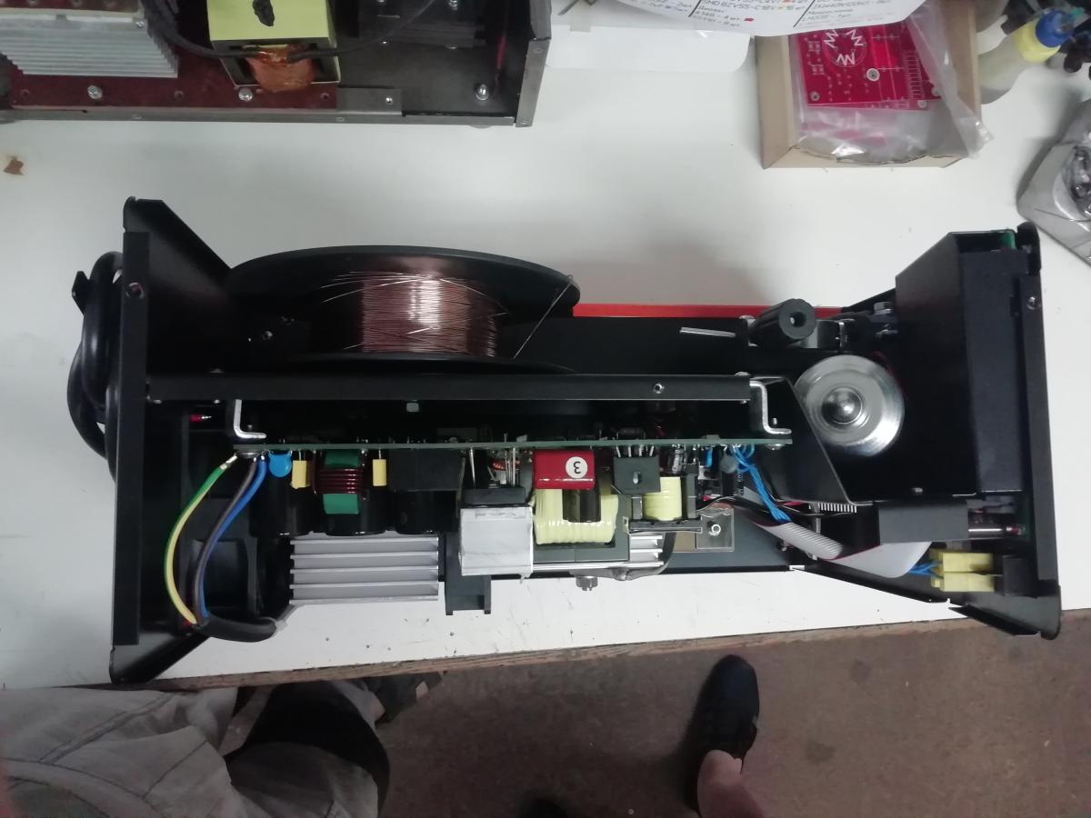

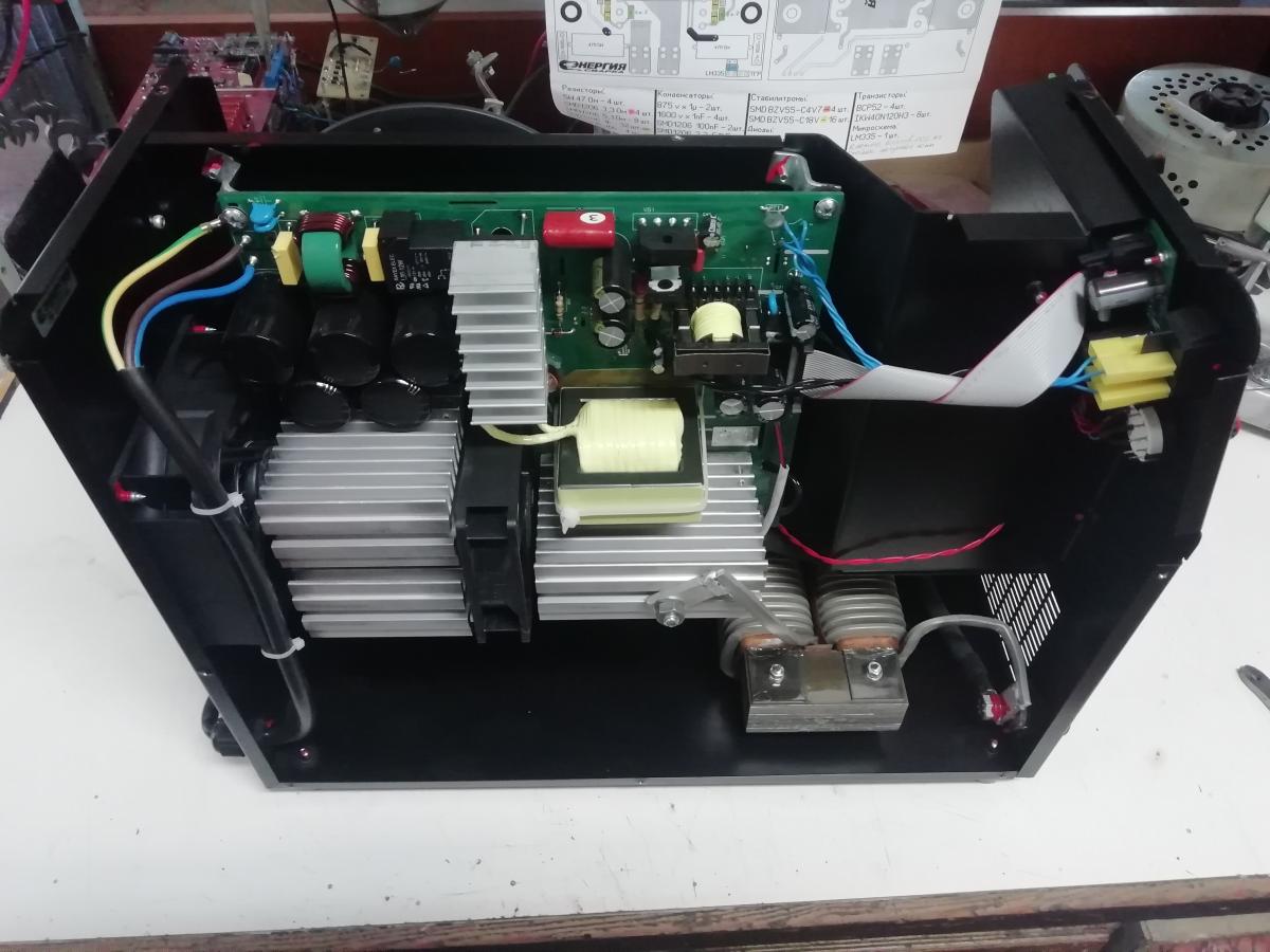

    Обшивка снята, внутренности:

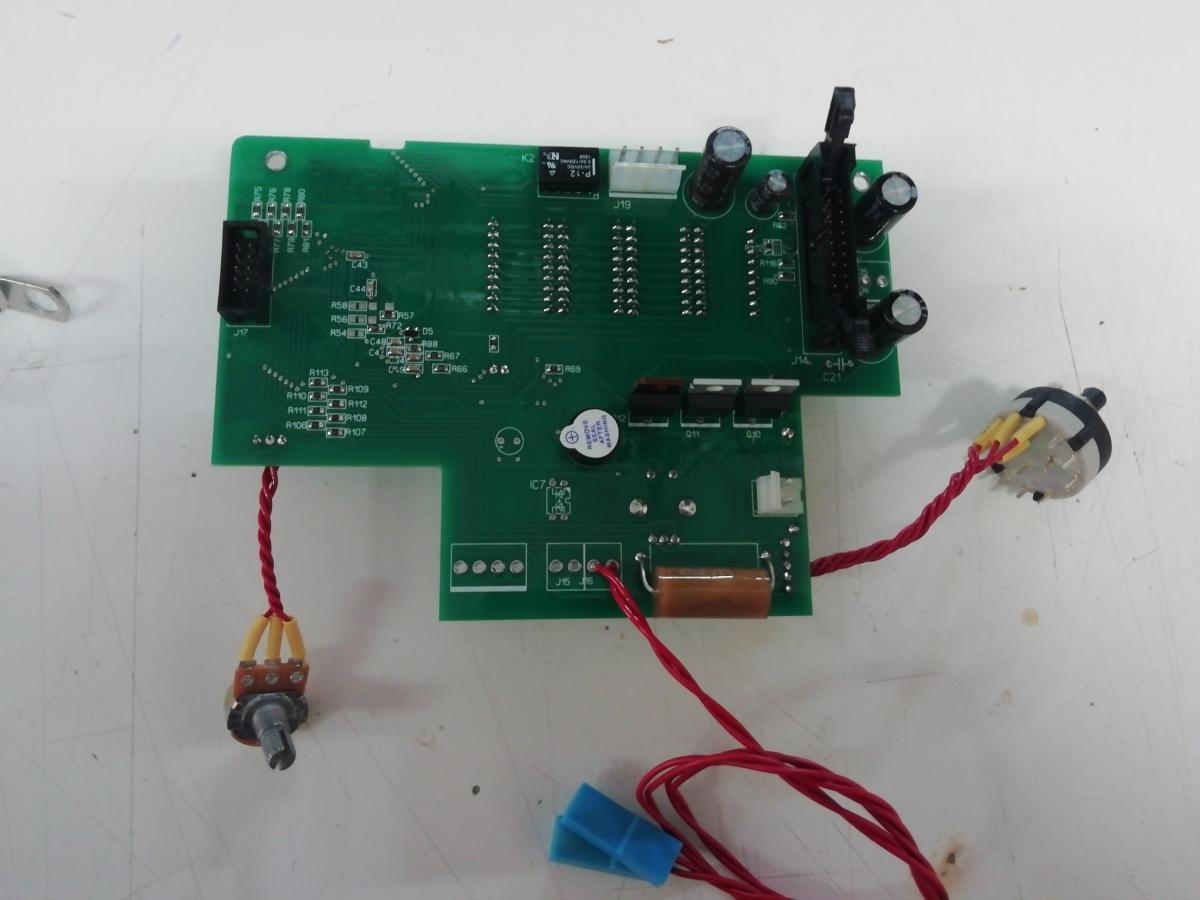

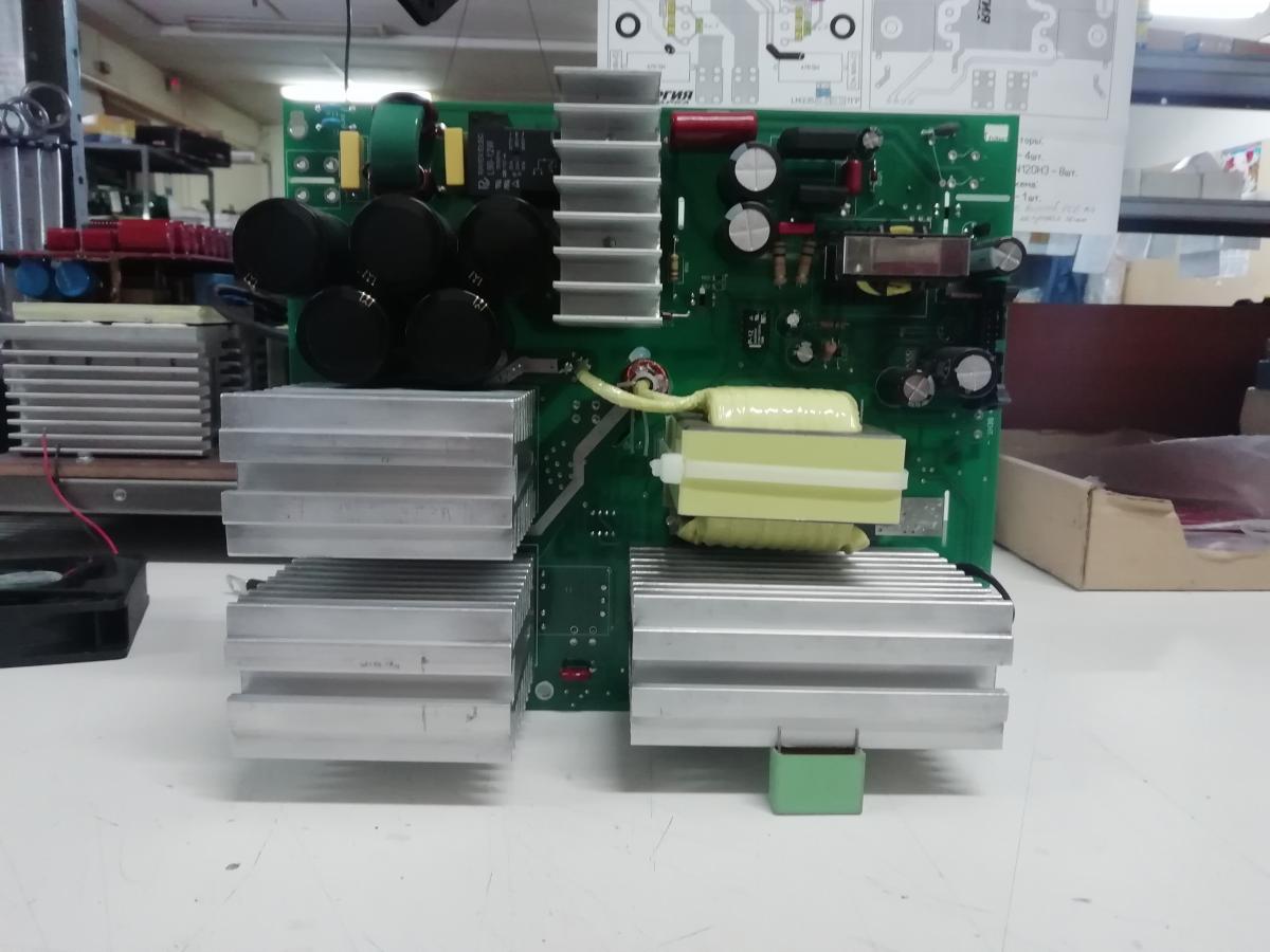

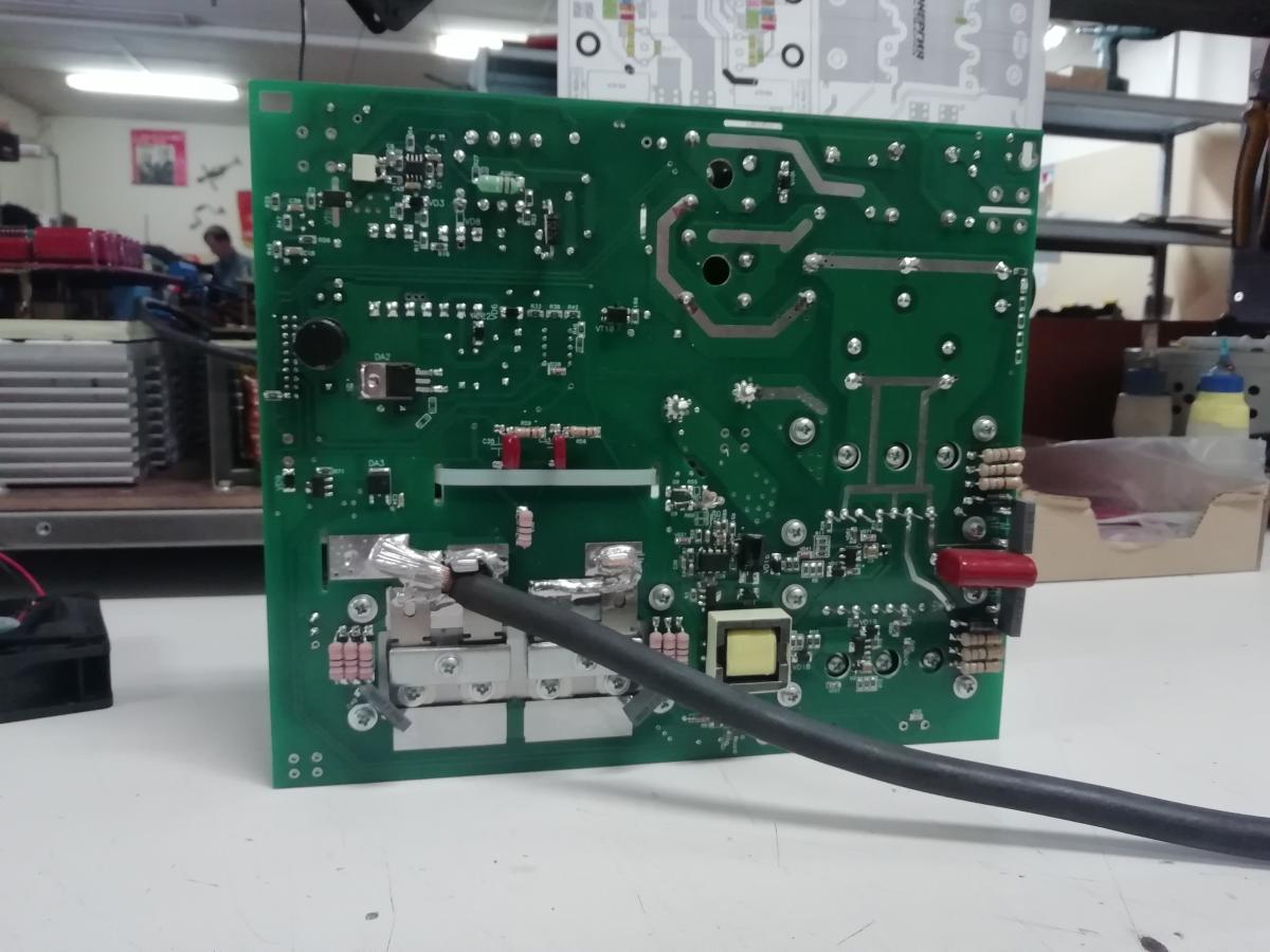

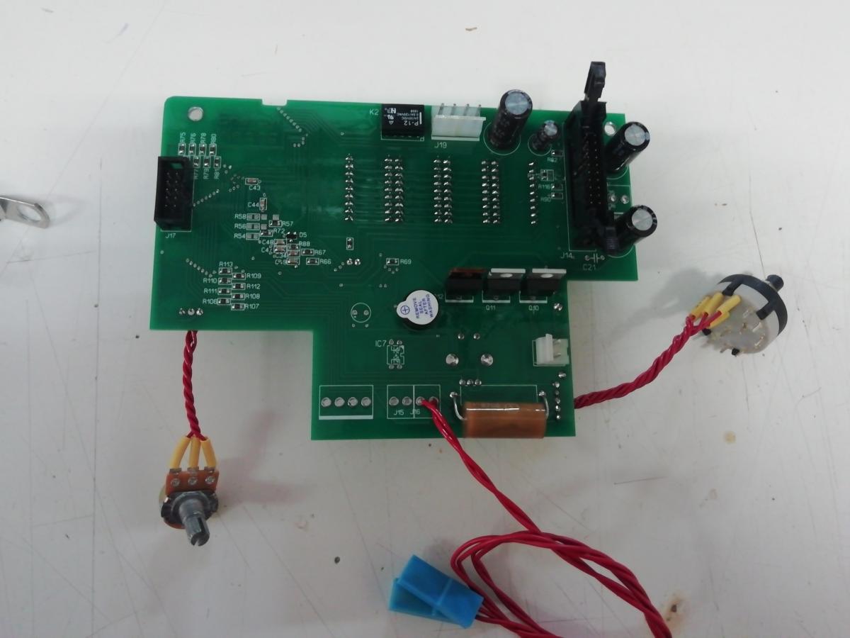

    Отдельно платы:

    Аппарат на реальных, честных 210 ампер на дуге, лишь бы сеть справлялась. Разрабатывается, запаивается, собирается и проверяется нашим дружным коллективом. И даже призрак-регулировщик никого не обижает.
    Если остались ещё вопросы, спрашивайте.
