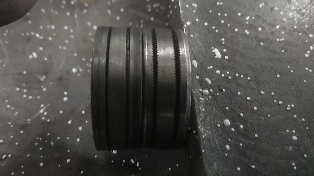

    Какой ролик лучше для полуавтомата?

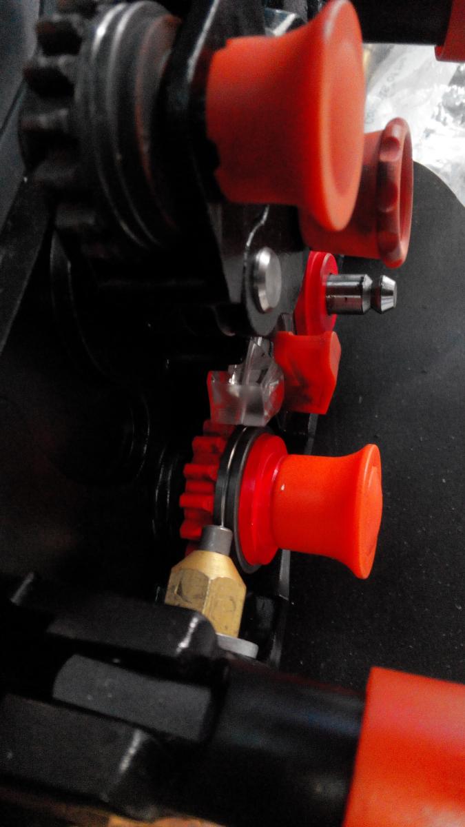

    За последние пол года вывария стабильно 10 кг проволоки в неделю у меня было некоторое время на поиски философского камня при сварке ПА ))) так вот замена спирали на тефлоновый рукав и замена штатного ролика на более продвинутый в корне меняют и восприятие любого ПА .
    Это разрабам и пользователям на заметку , а потом уже дроссели и все остальное )
    Слева штатный ролик подающего атома , энергии и иже с ними . Справа более продвинутый вариант .
    Такой ролик и тефлоновый рукав обеспечивают идеальную подачу проволоки и дроссель отходит на второй план )

    А сколько живёт наконечник с таким продвинутым роликом? И от куда родом такой ролик, как приобрести?
    Наконечник живет одну катушку проволоки 5 кг . Желающие могут пользовать дальше , хотя его цена 10-15 грн и экономия сомнительна . Ролик от Kempy , цена 6$ за все удовольствие . Поставил и забыл .
    На Кемпи , Линкольнах и Фрониусах оказывается они все зубатые из тех что мне довелось пользовать . Главное не пережать и идеальная подача обеспечена )

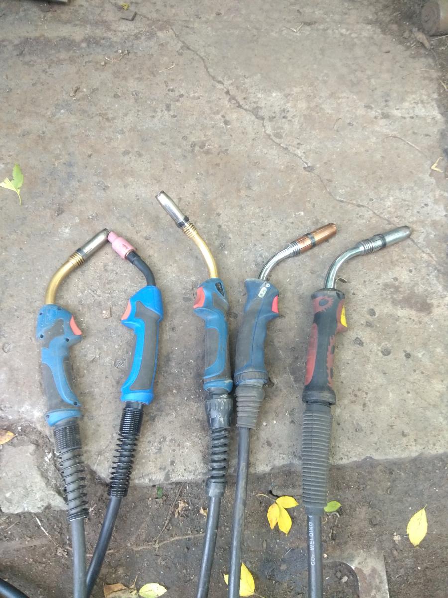

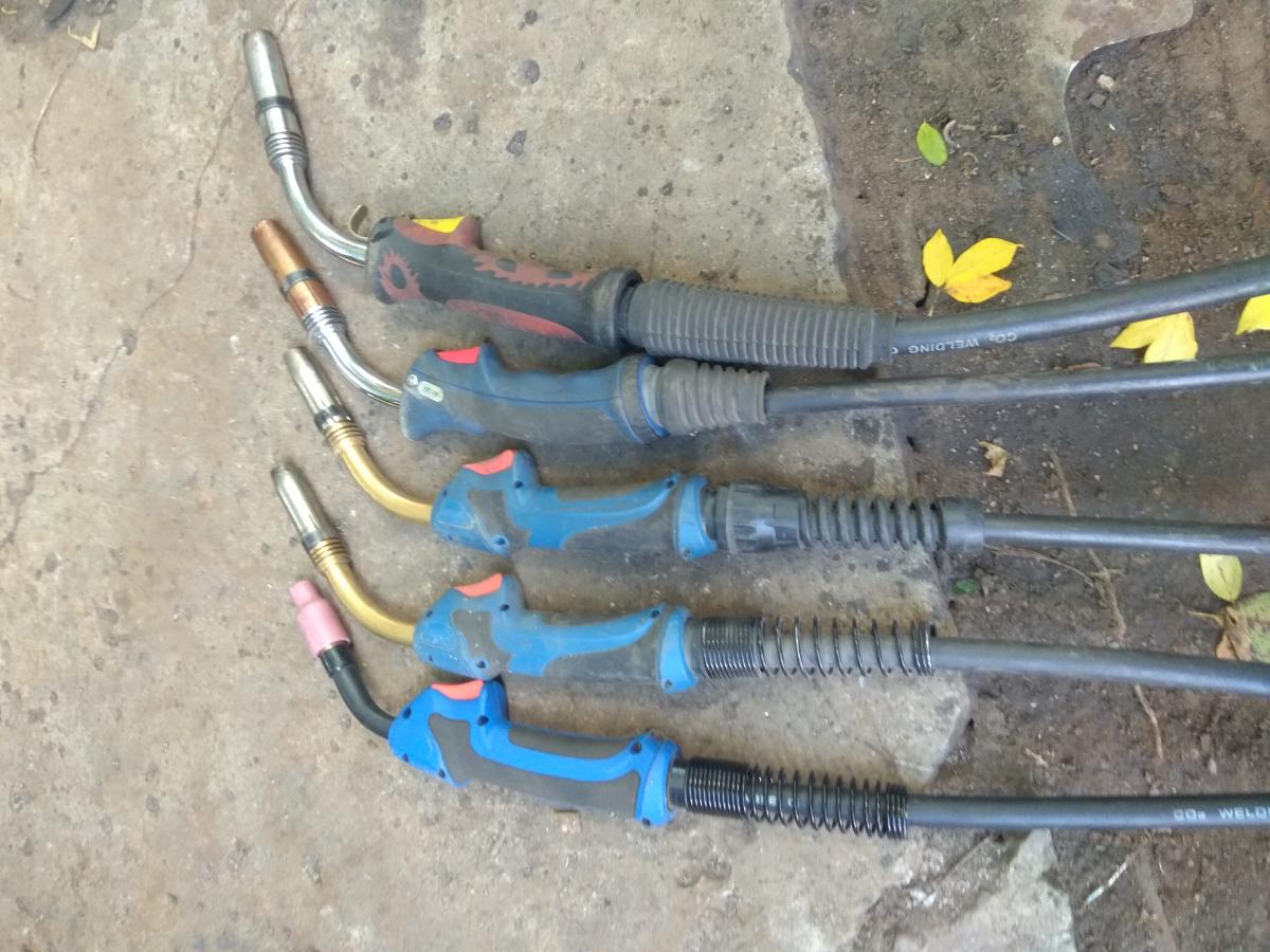

    Как мне нравится когда даешь реально дельные советы , то появляются панове теоретики
    Тобі цього вистачить?Нажмите на изображение для увеличения
    + ще два рукава без євророз'ємів

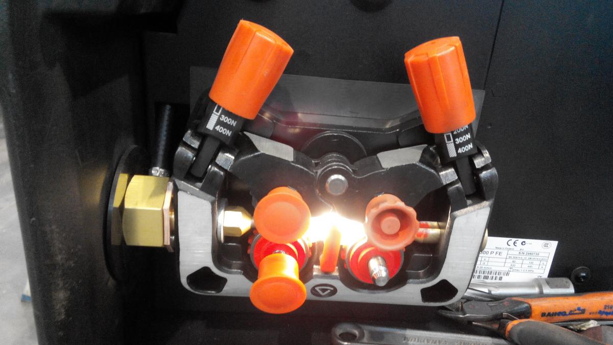

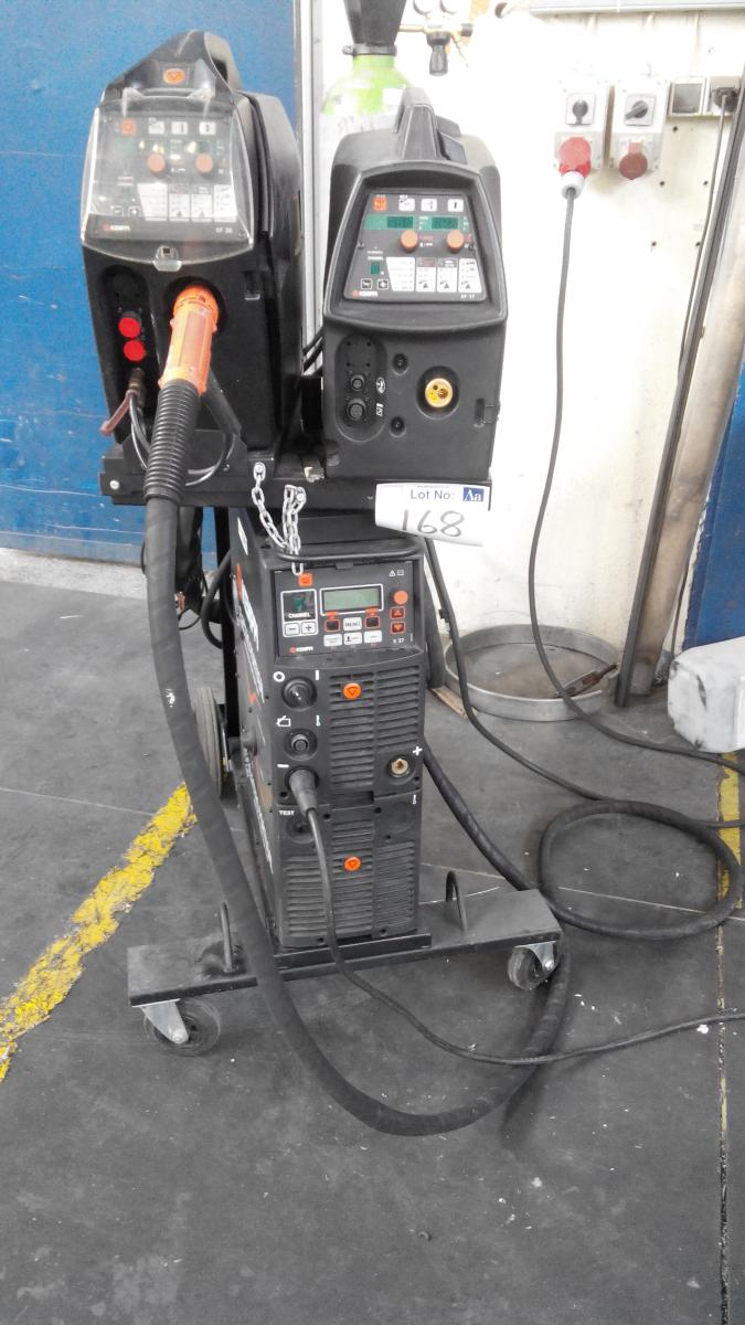

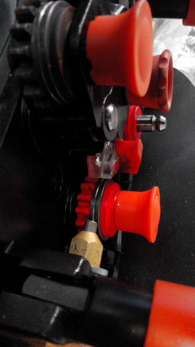

  11. #8
    05.03.2015
    Николаев
    40
    17
    Первый раз встречаю такие ролики на перечисленных полуавтоматах. Прям заинтриговали. Сегодня специально пошел, посмотрел, какие у нас стоят. Обычные, гладкие, зато с подсветкой

  13. #9
    Тобі цього вистачить?Вложение 9467Вложение 9468
    Наш ответ чемберлену ))
    https://weld.in.ua/forum/showthread....варщика
    А фото горелок к чему ?) У меня две на все случаи жизни с длинной рукава 3 и 5 метров ) обе с тефлоновыми каналами и подающие с зубатыми роликами )
