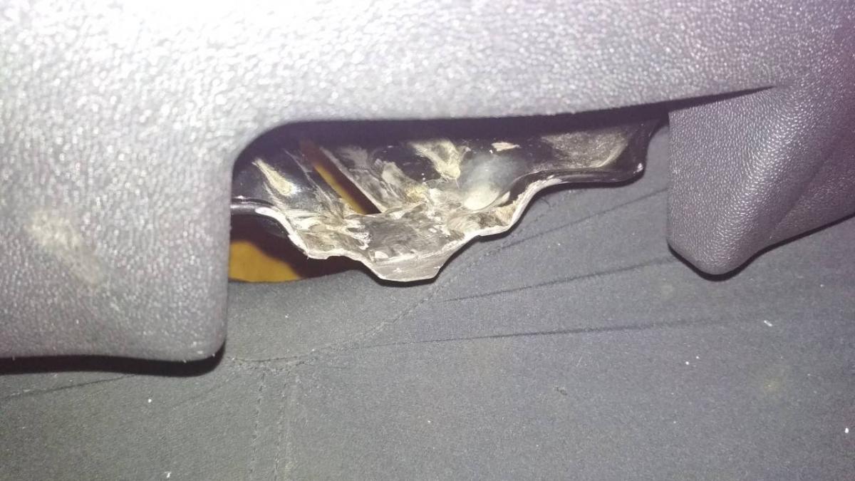

    А вот и первый блин (в смысле практическое применение Самурайки).
    Ремонт треснувшей детали комп кресла (типичная кстати поломка)
    Электроды ∅2.5 BŐHLER FOX какие-то из 6013-ых (обычные, те что россыпью на базаре продают).
    Поджигаются и горят хорошо, ток 60-70А самурайских. Сверху латка толщиной 1мм, снизу 3мм.
    Конечно можно было гораздо лучше сделать... но пока так, какое-то время побегает.

    Кто варил самураем болерами (6013) и OK.46 ? Как они в сравнении?
