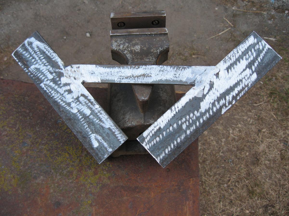

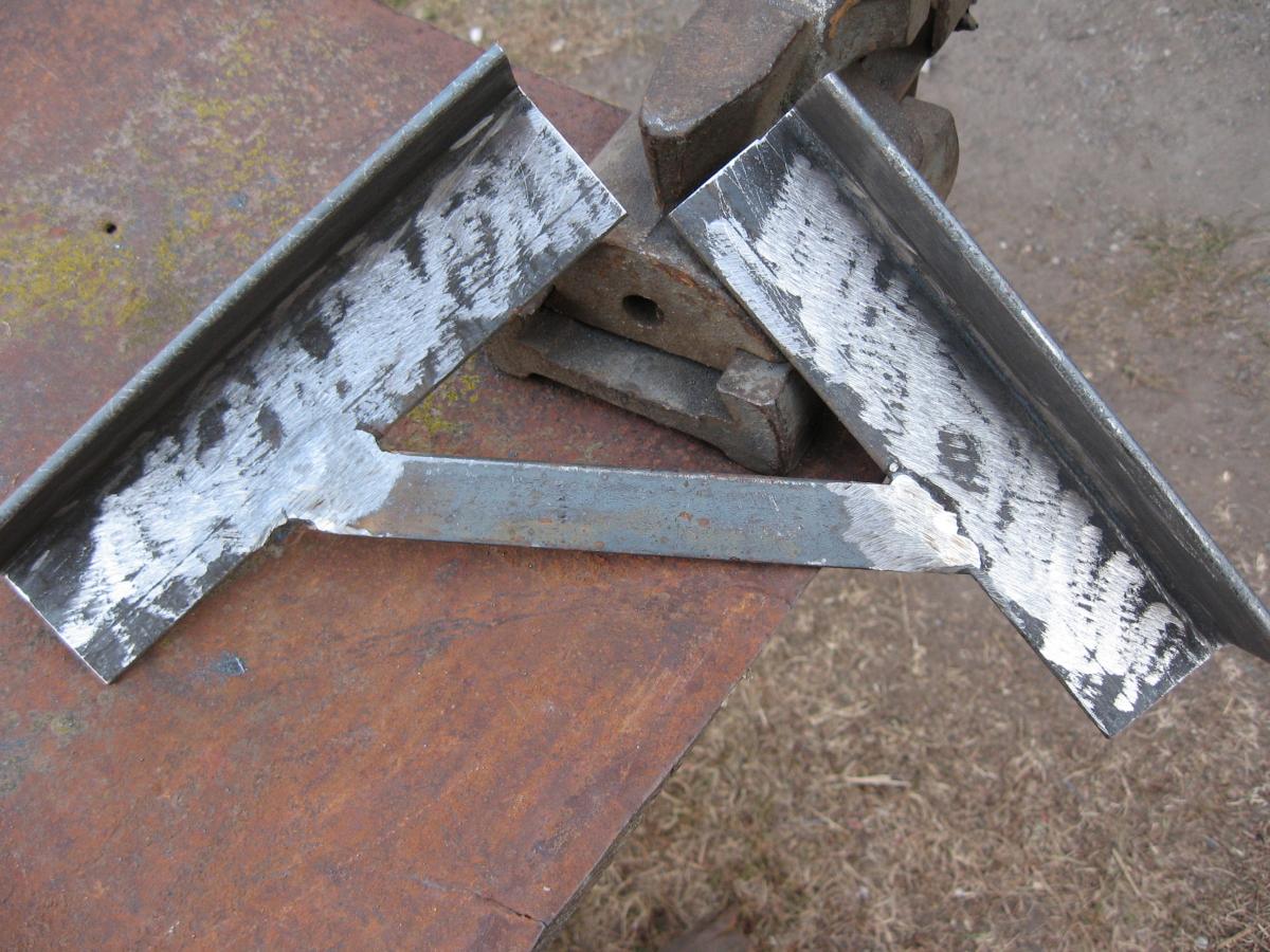

    Розпочав з більш простого, щоб швидше зробити.
    Використав отримані знання та навички для отримання нових.
    Підстава та джерело натхнення http://stroi-specialist.ru/garazh/iz...ubcin.html#i-3.
