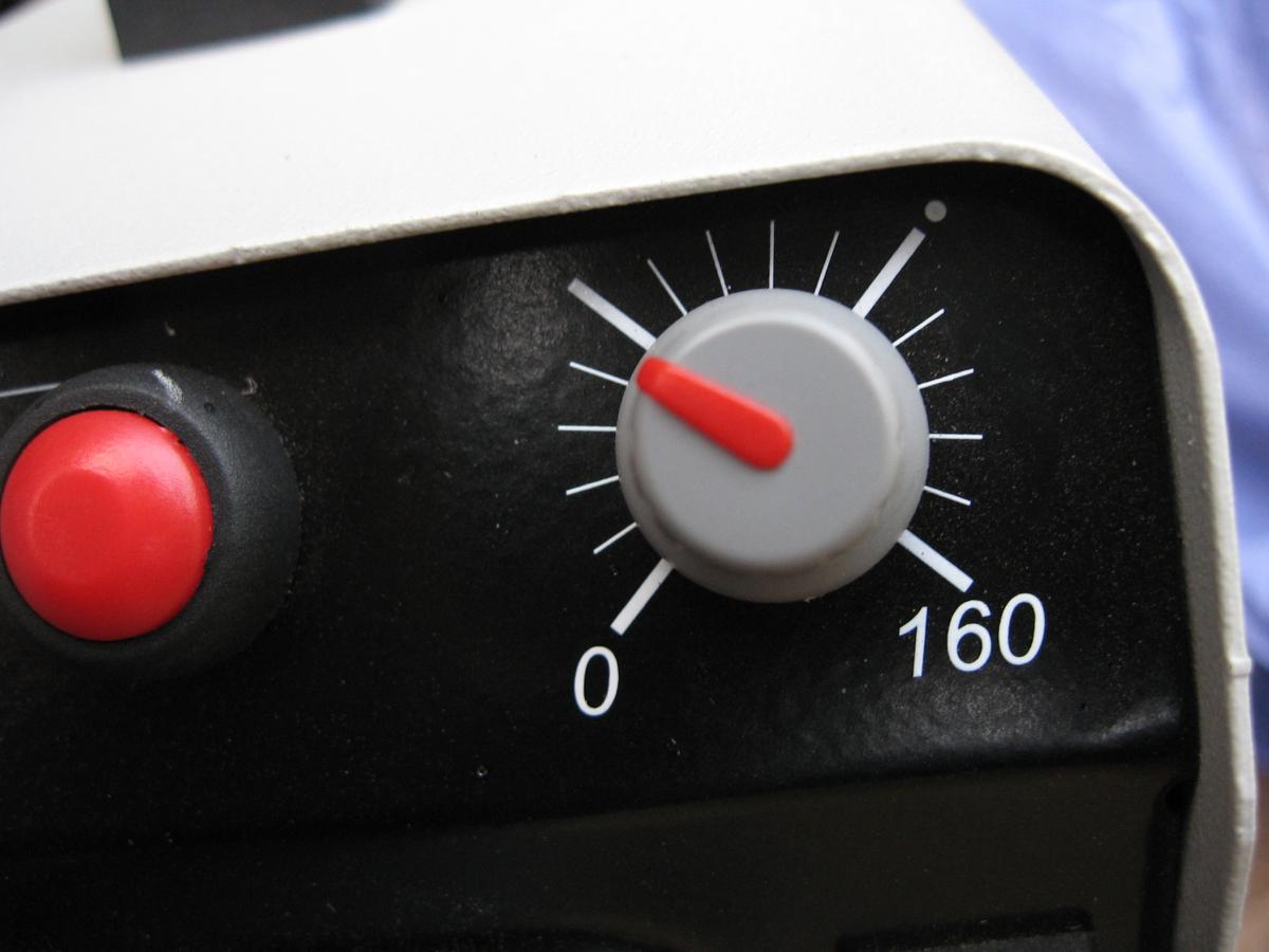

    Пробував різний струм від можливо 80 до 110 ампер ( на апараті SSVA mini Самурай 8 - 11 риски).
    15 риска - 160ампер, а перша 0 ампер, інших цифрових позначок немає, але біля 10ї риски крапка.

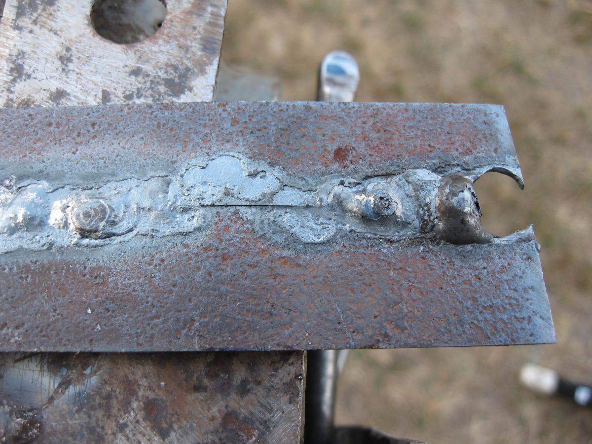

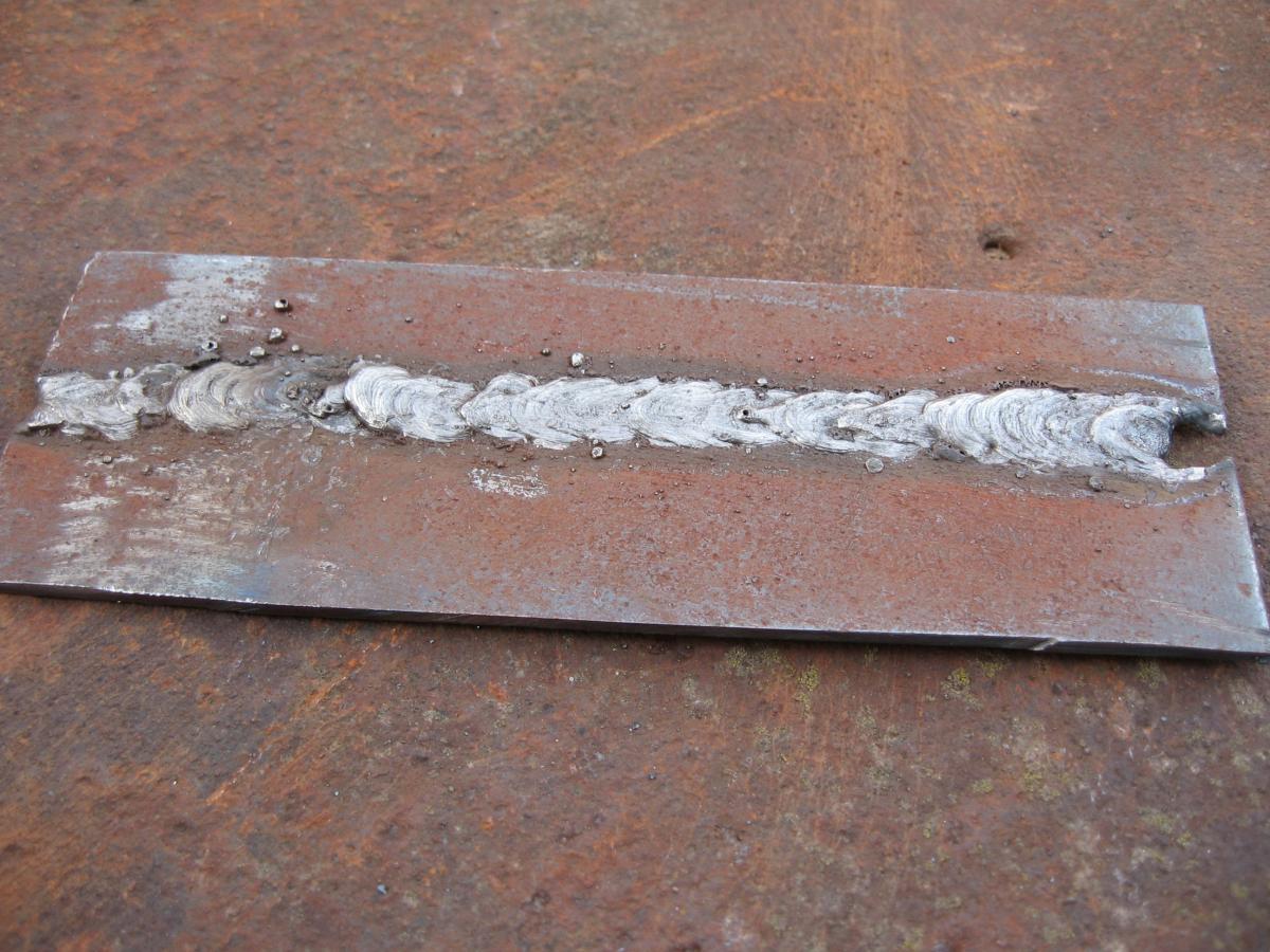

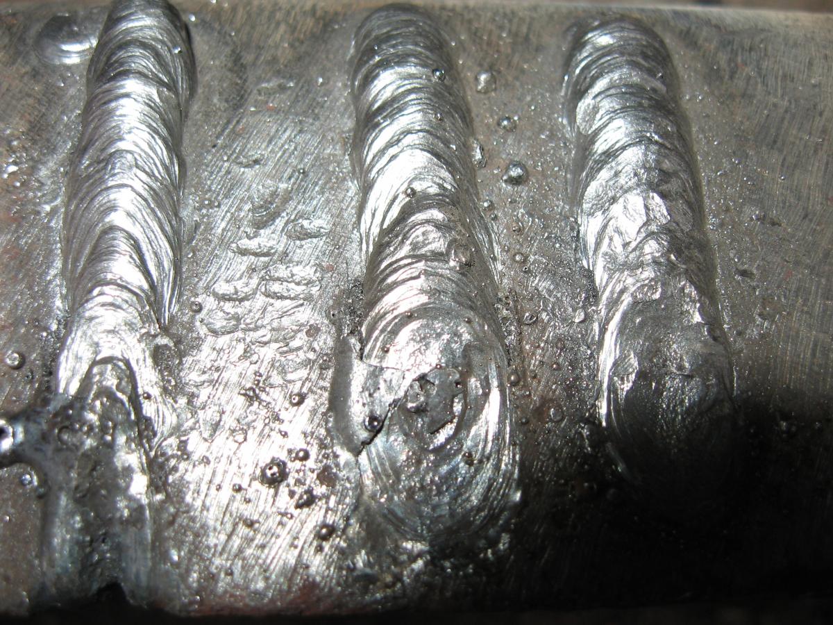

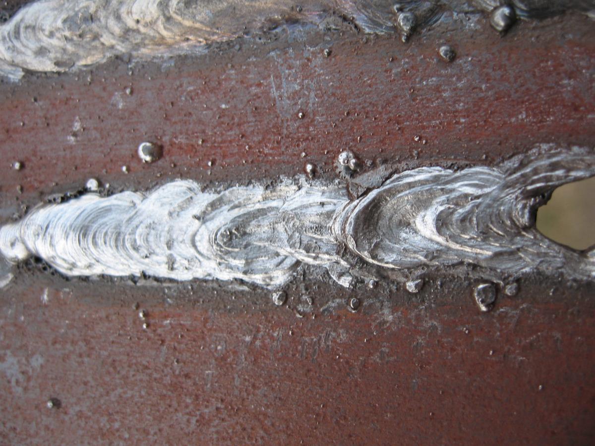

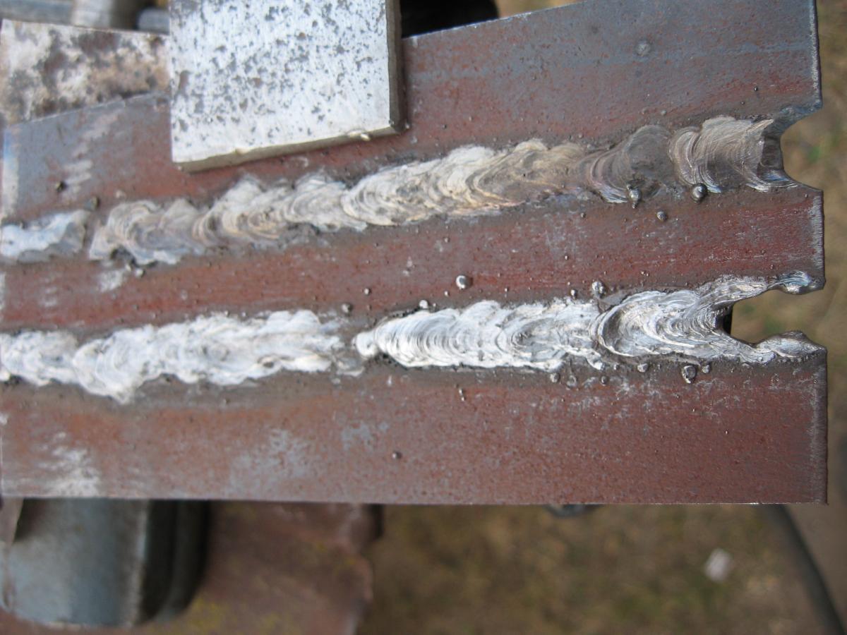

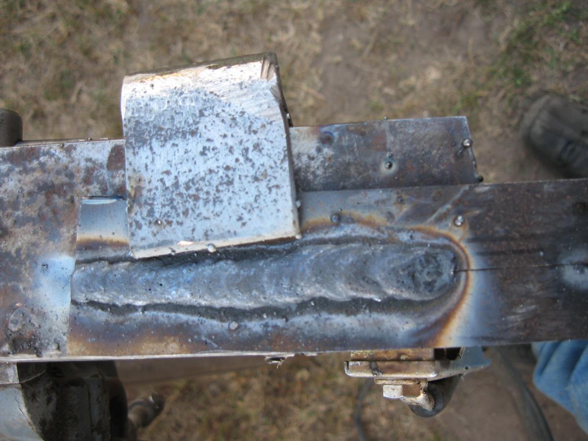

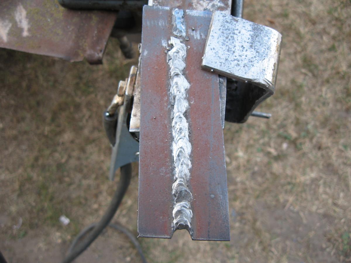

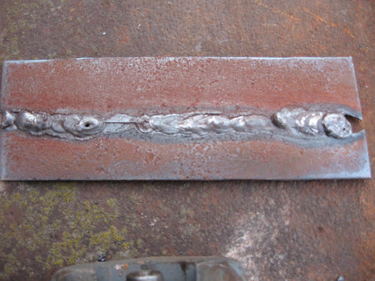

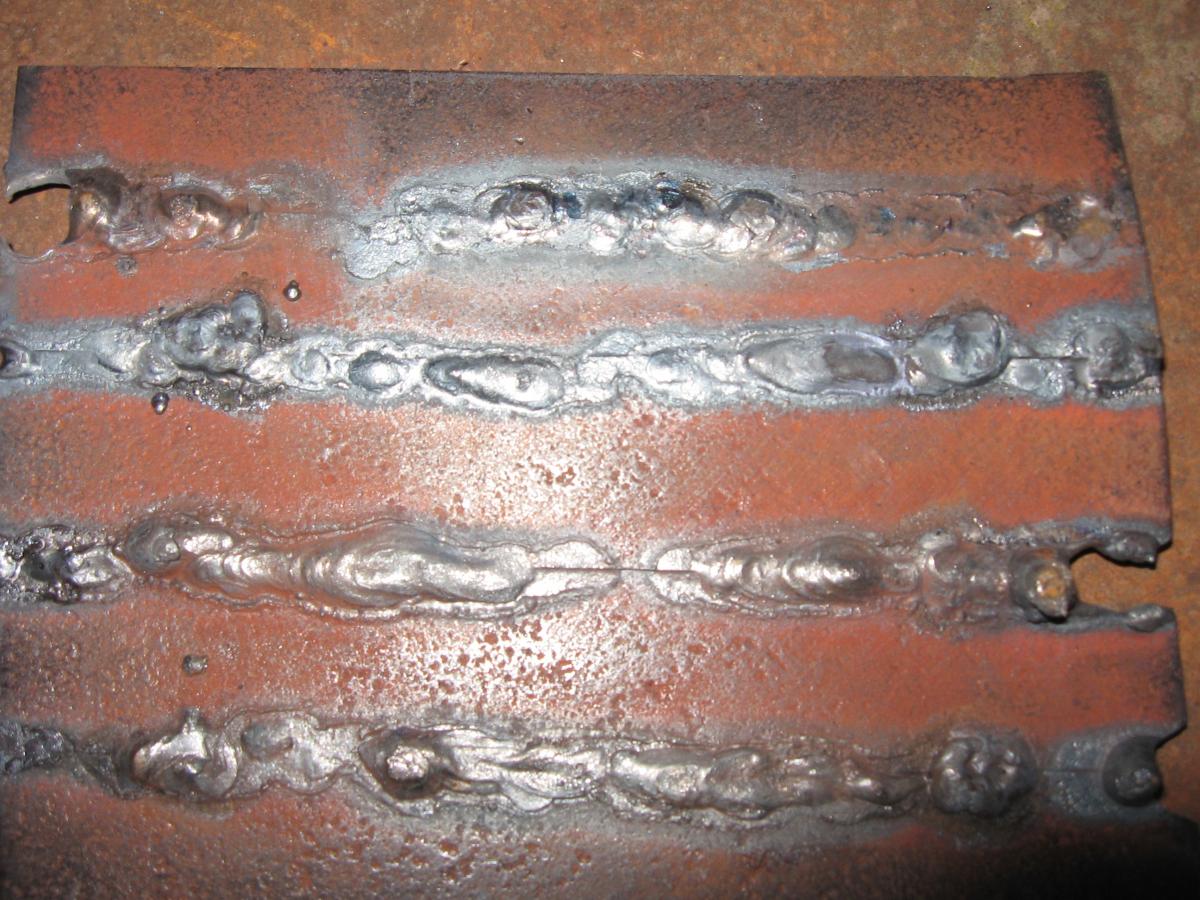

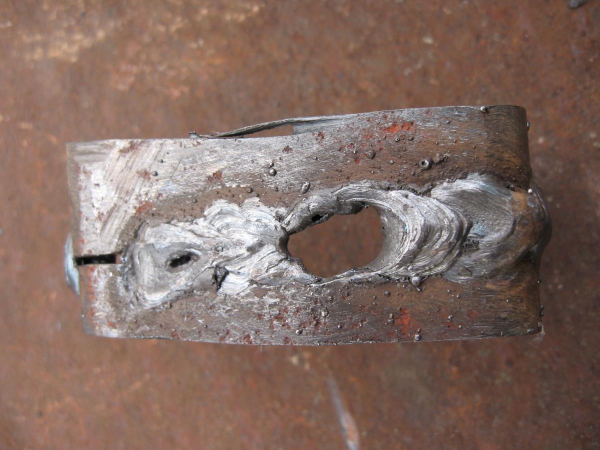

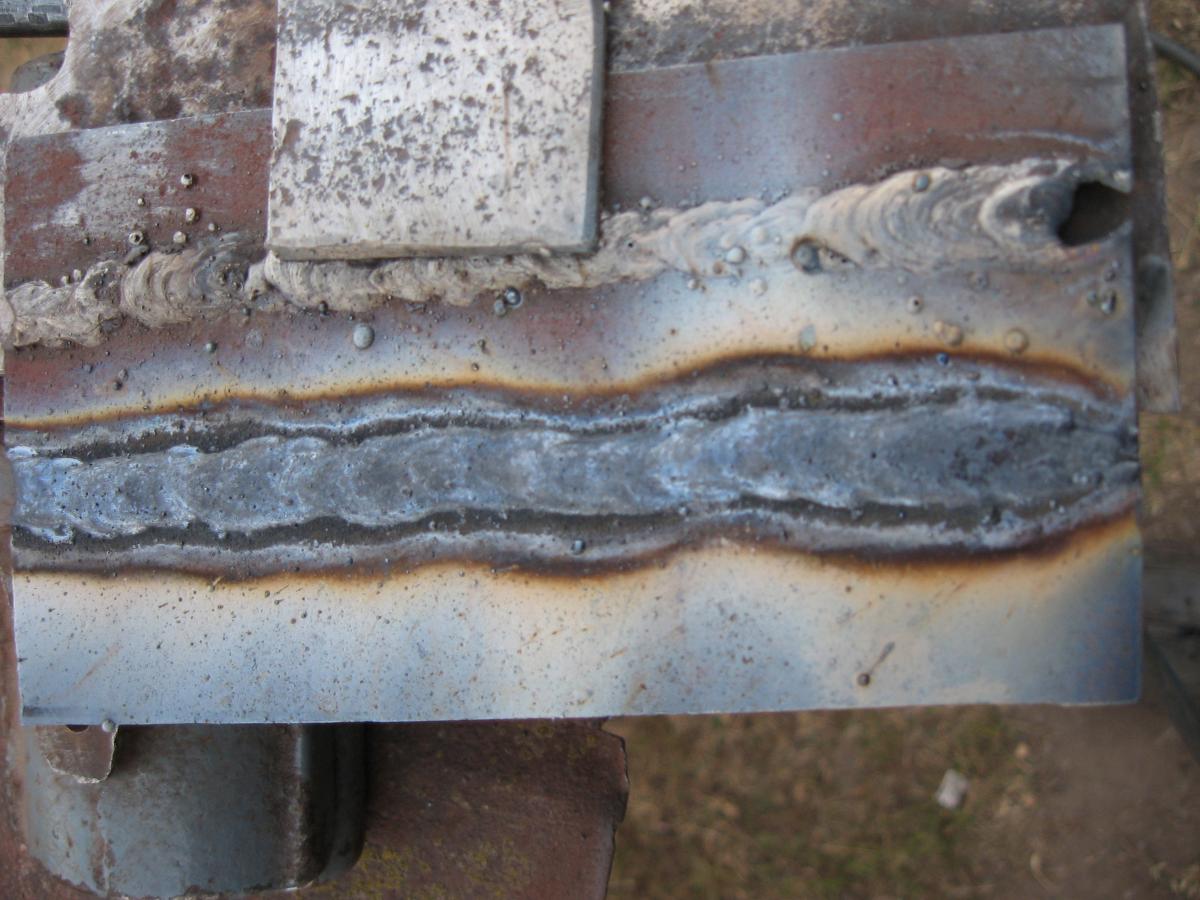

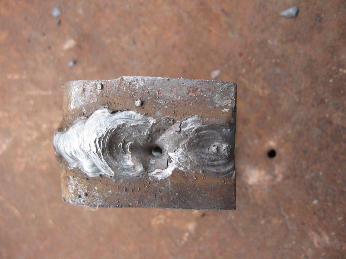

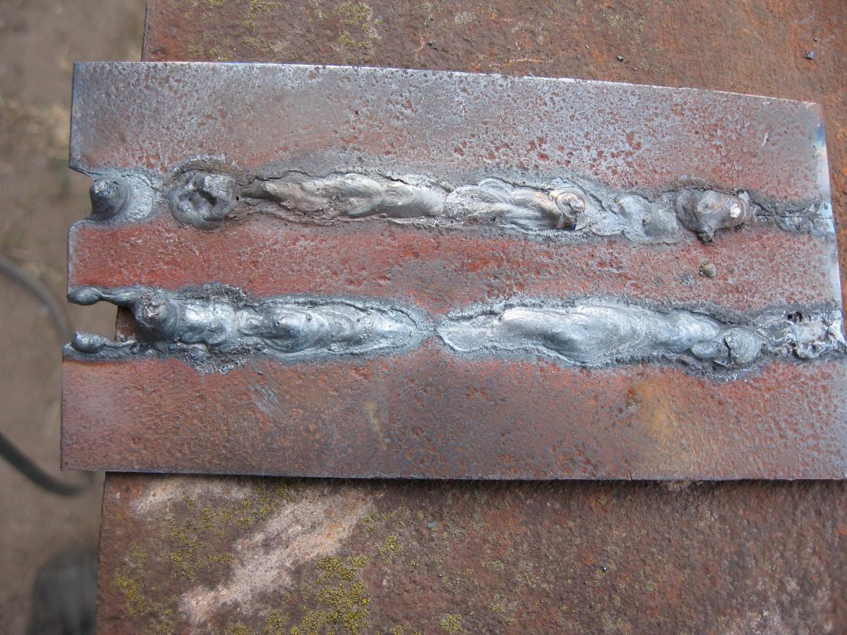

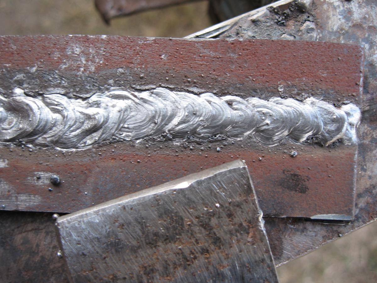

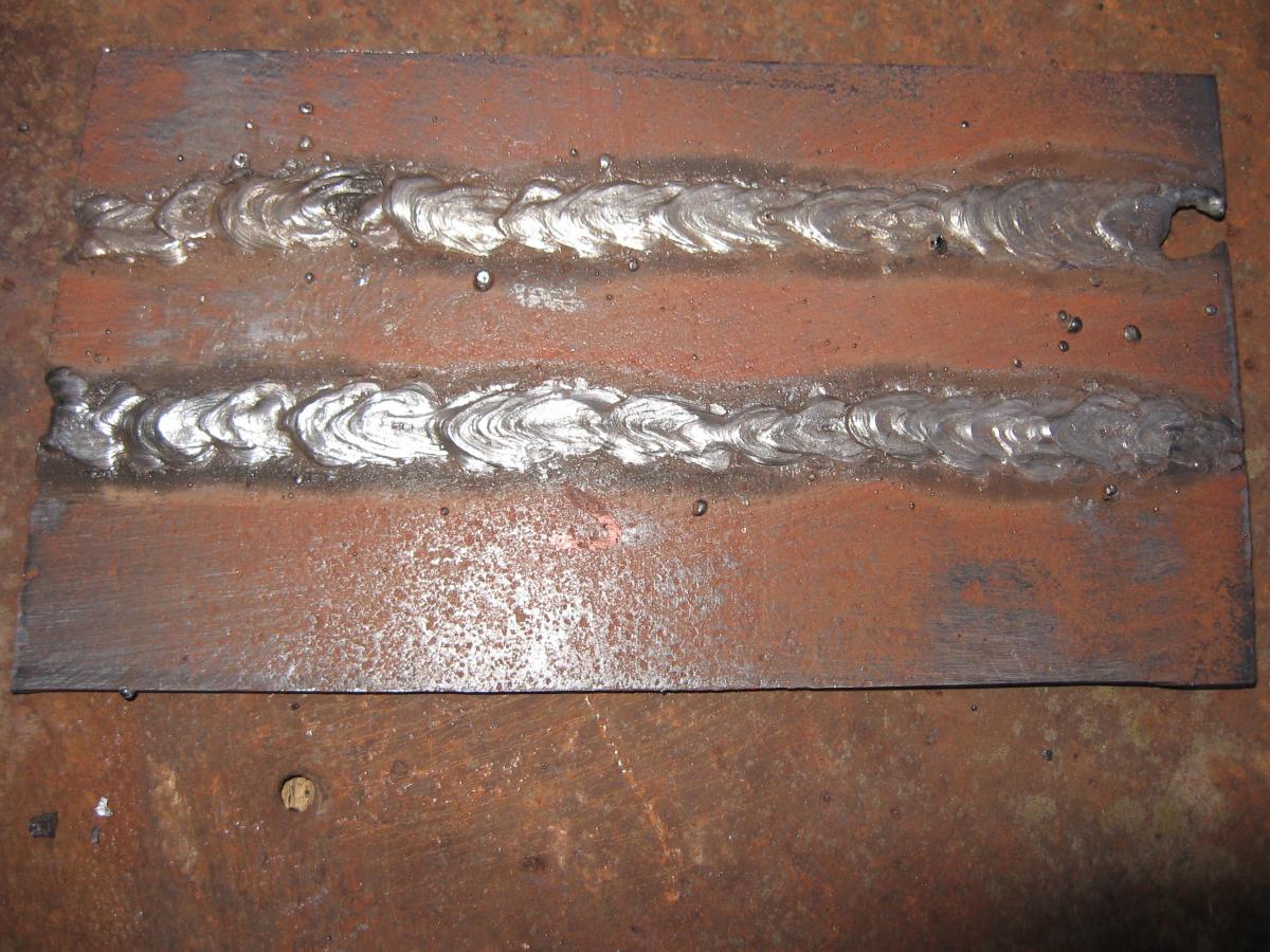

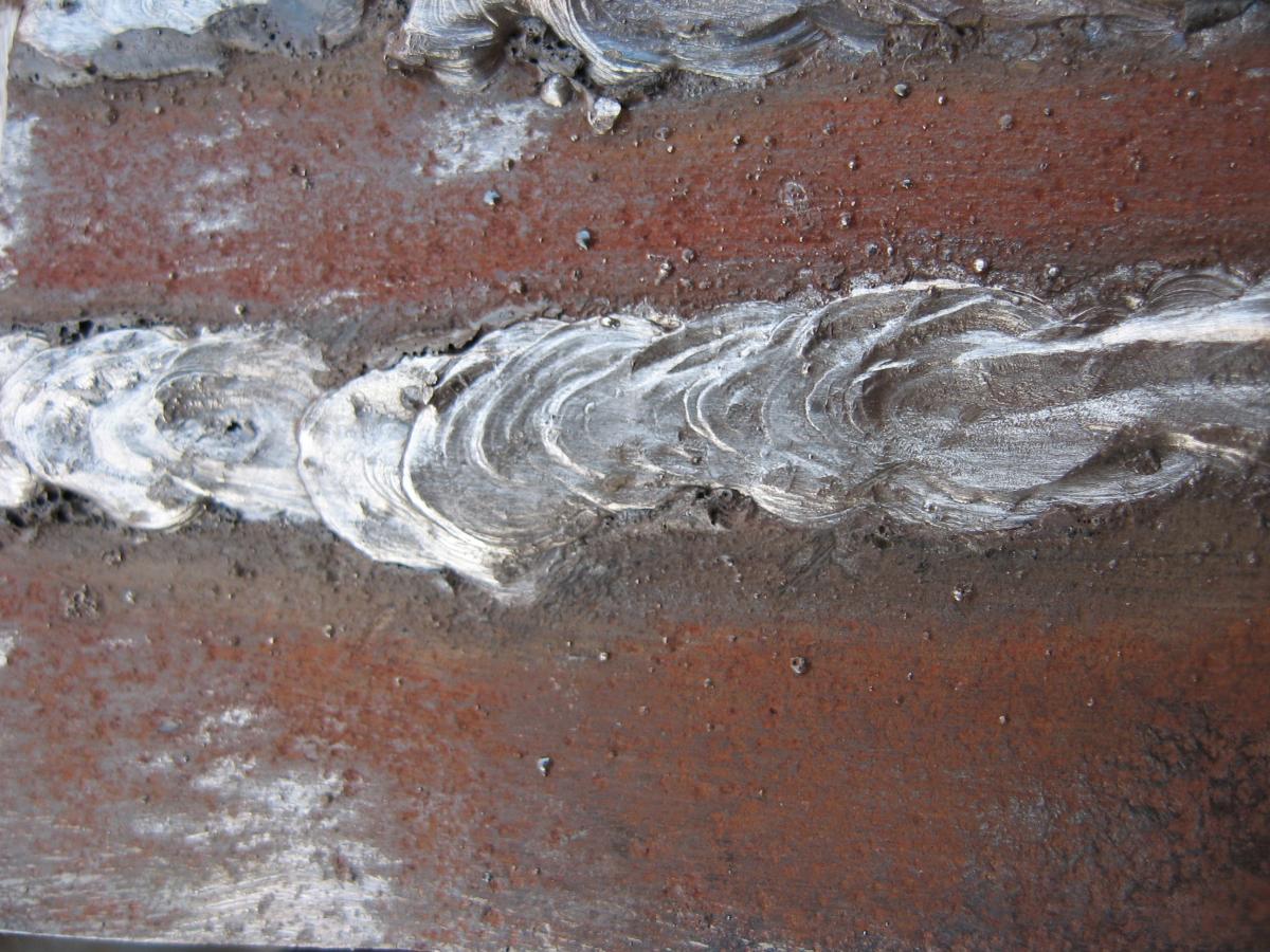

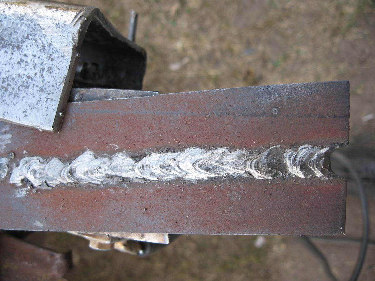

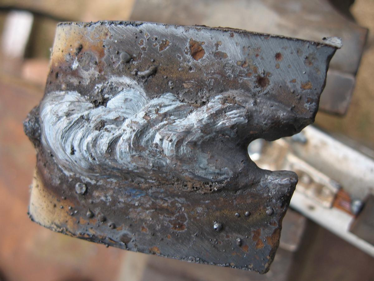

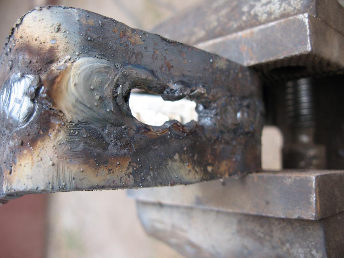

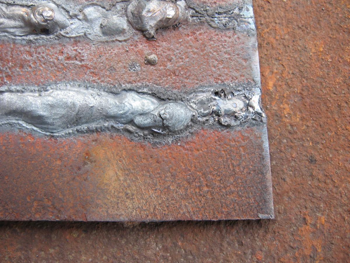

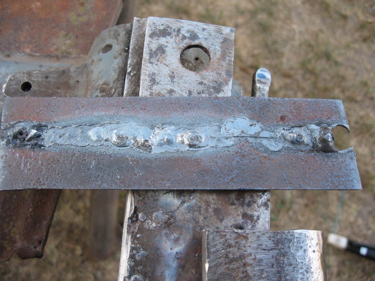

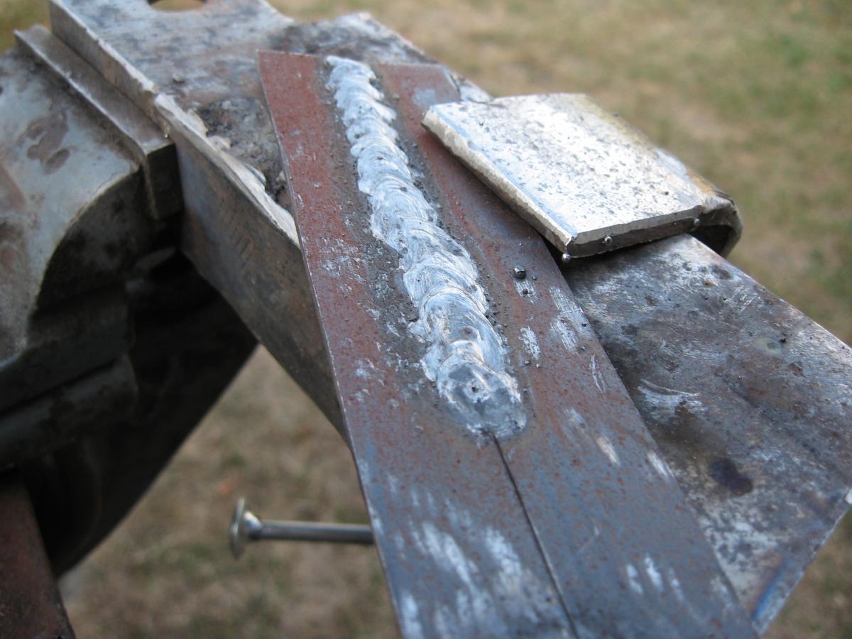

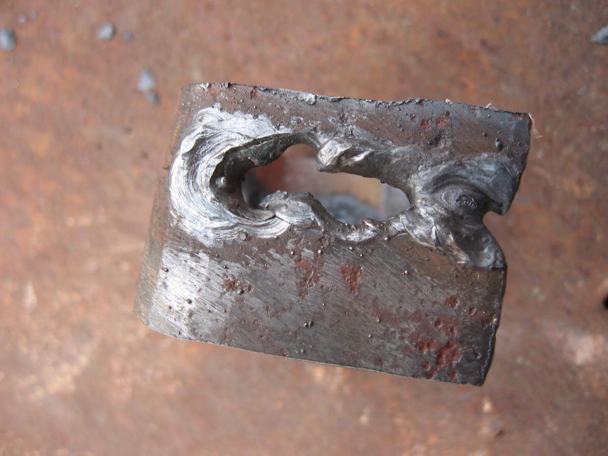

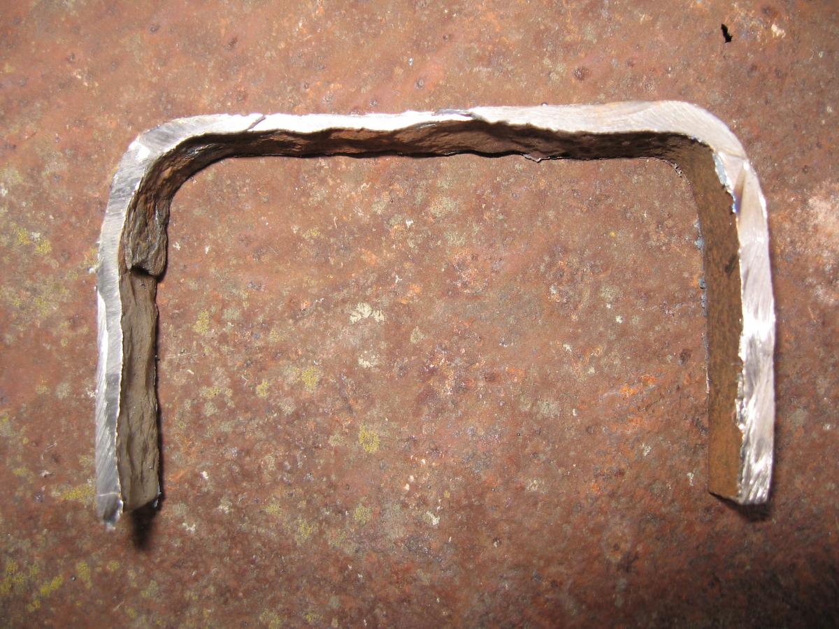

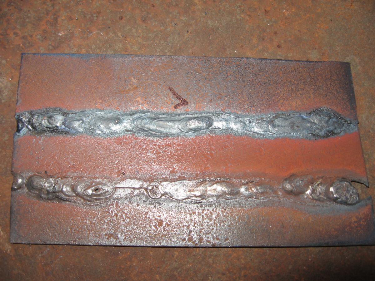

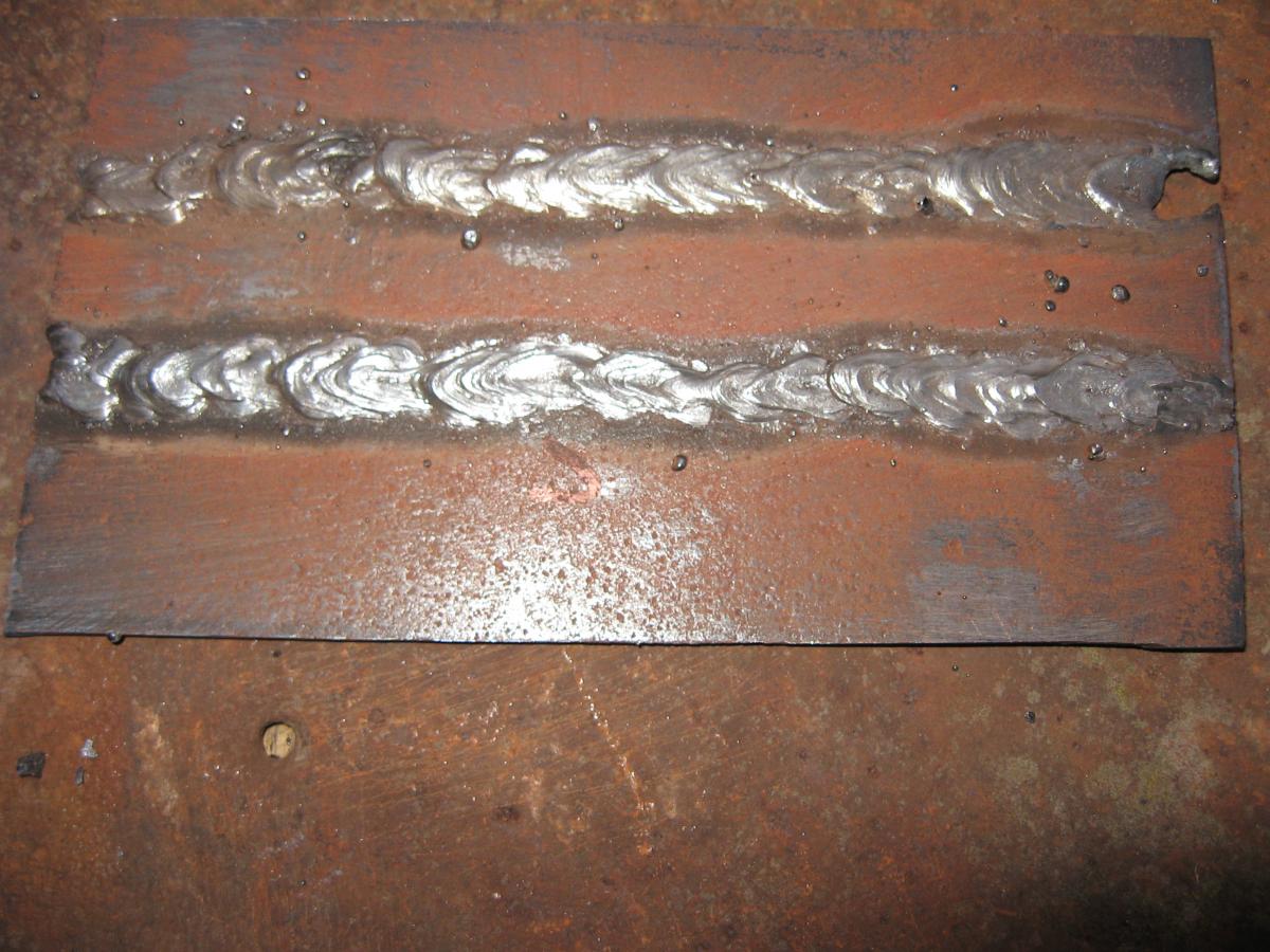

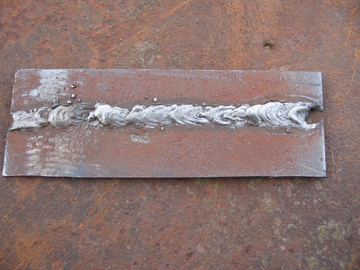

    Сьогодні вирішив потренуватися трохи зручніше.
    Дістав саморобний дерев'яний стіл, поклав стару жерстину на нього, потім цеглу та піддослідного - швеллер міліметрів 4 товщиною, 80 мм шириною, зачищений від іржі не до повного металевого блиску. Вчився робити шви впоперек швелера.
    Струм був близько 100 ампер, вів некваплячись руку на короткій дузі, в кінці намагався затримати руку, щоб не зробити кратера.
    Результат - пропалював метал.
    Зменшив струм, запалювати дугу стало важче, можливо також із-за металу.
    Перестав пропалювати метал при струмі 60-70 ампер електродом 3 мм.

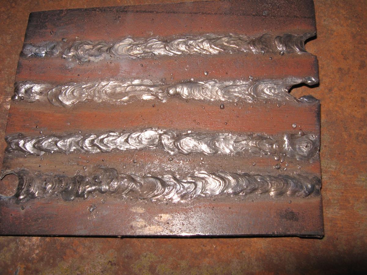

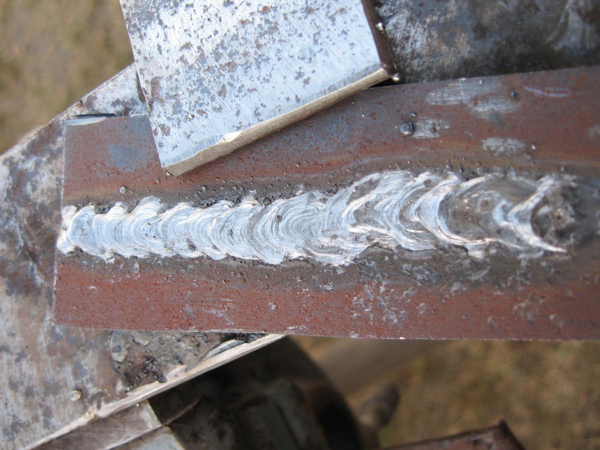

    Помітив, що коли веду рукою назад до себе під кутом із дотиком електроду до поверхні ( шкребу), то шов виходить кращий на вигляд,
    більш менш однорідний по товщині та висоті.
    Таку пораду я вичитав в інтернеті для початківців, тобто покриття рутилове Е слугує в даному випадку для створення необхідного проміжку між електродом ( в мене він анод "+"), та металом -катодом ("-").
    Кінчик ел-ду бачу, але, візуально оцінити відстань в міліметрах до поверхні не просто.
    Сподіваюсь з практикою прийде.
    Деталь будет вести в любом случае, поскольку таковы законы физики, при сварке деталь нагревается и становится больше, потом она остывает и ее начинает вести.
    Так швеллер Пікассо не до кінця "розмалював", а лише до середини, а він вже зігнувся після моїх екзикуцій.

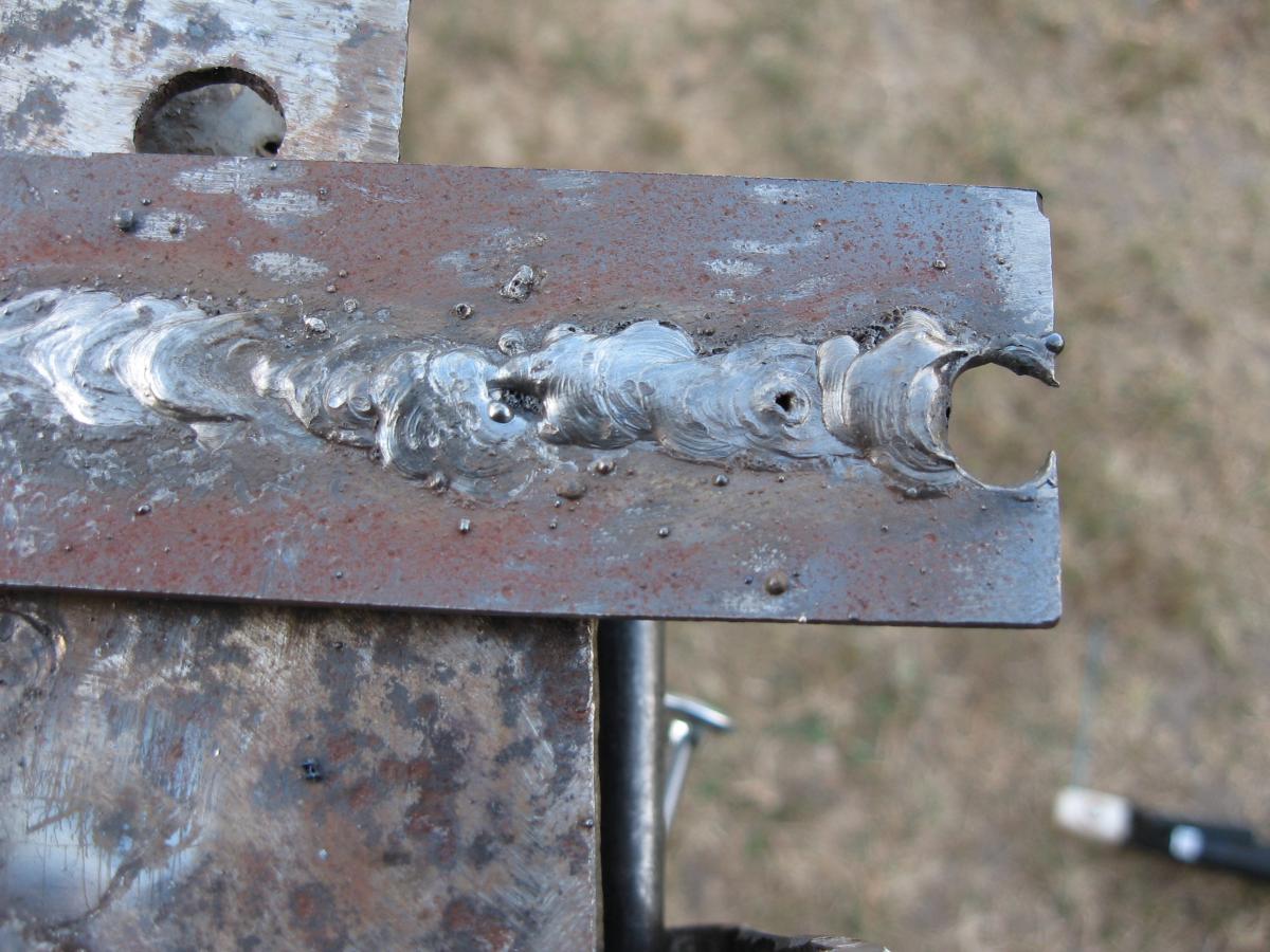

    А якщо йдуть "пропали", то як потрібно діяти?
    швидше вести руку
    зменшити струм
    зменшити діаметр електроду
    Наприклад, по всим таблицям для металу 4мм електрод 3мм підходить (3-5 мм товщина металу, струм 80-120 ампер у нижньому положенні).
    Отже треба збільшувати відстань від металу, тобто варити на довшій дузі чи вести трохи швидше руку?
    Як недопускати кратерів в кінці і не пропалити метал?
    Читав є 2 способи
    1 закінчити шов та потім заварити його кратер
    2-й повільно збільшити дугу в кінці шва на кратері
    Можливо я не точно описую прочитане, але приблизно так.
    Що порекомендуєте початківцю?
    Чи це вже наступний рівень складності, до якого мені ще потрібно дорости?
    Який струм потрібно підібрати для електроду 3 мм,щоб просто тренуватися вести руку і виконувати правильні зварні шви?
    Як правильно вести руку?
    Вперед чи назад, кут від 45 до 90 градусів?
    Буду вдячний за поради, особливо за спогади настанов Ваших вчителів.
