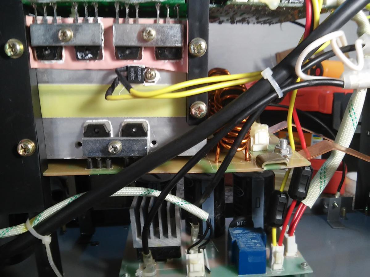

    Купил МОSFETный инвертор, открыл корпус вижу это, не поставили дросселя и УОНЯМИ не варит:
    почитал форум, намотал два дросселя впаял их на пустые места
ID:	10135 Нажмите на изображение для увеличения
ID:	10136 Нажмите на изображение для увеличения
    теперь варит УОНЯМИ, но на макс. значении тока для электрода, например, для 2.5мм ток 50-70А. на 70А варит, а на 50А - включает перегрев через 10 сек. работы.
    Тоже самое с УОНИ 4мм. Дуга тянется красиво С рутилом тоже - перегрев. Выключаю - включаю, всё работает и варит, но на малых включает защиту.
    Там в плате, ещё пустое место для маленького дросселя и розеточка маленькая какая-то
    Транзисторы целые, визуально всё целое и варит ведь на максимуме.
    Мерял температуру возле термодатчика: +14 градусов, т.е. перегрева нет.
    Что с ним?
  12. #310
    31.01.2014
    Винница
    1,429
    Срабатывает токовая защита.
