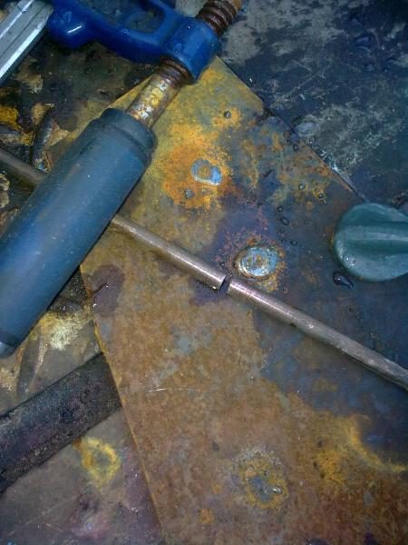

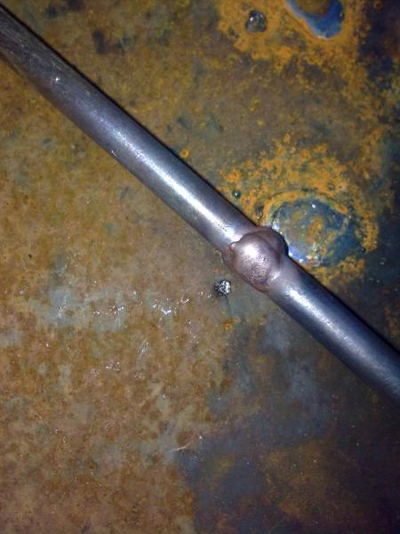

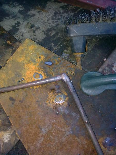

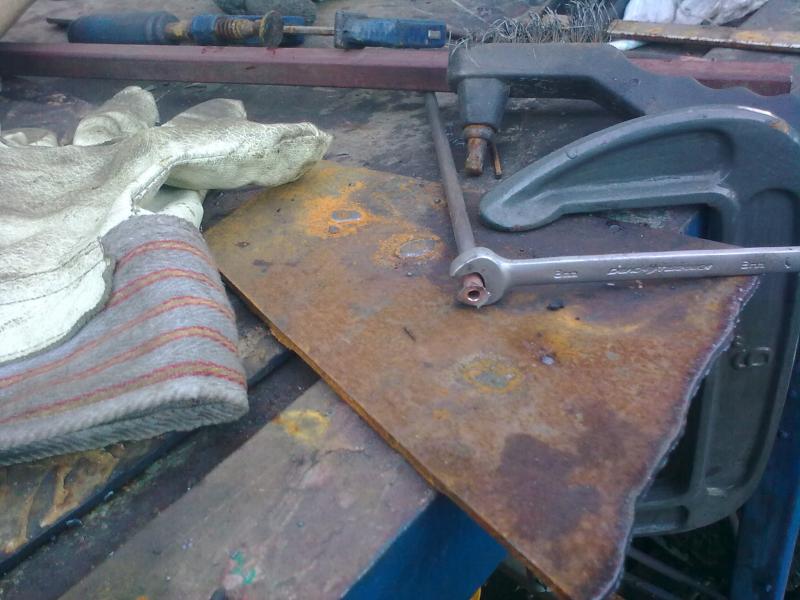

  12. #50
    16.11.2011
    Санкт-Петербург
    13
    сварка меди, методом ТИГ
