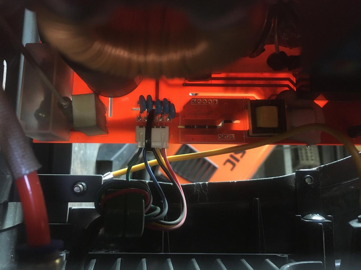

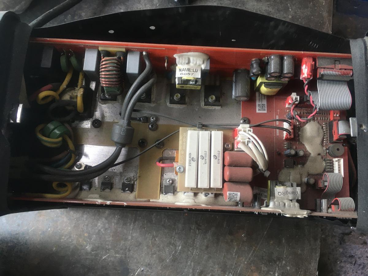

    итак, вскрыл я свой аппарат Jasic TIG-200P AC/DC (E201), купленный в начале мая 2018 года вроде как в магазине сварка.зп на сколько помню
    аппарат стоит в гараже обычном, иногда компрессором через вентиляцию продувал на сколько возможно было, но тем не менее вот вид после вскрытия, количество пыли видно...

    естественно хорошенько всё продул, ничем больше не лазил в него кисточкой не подметал, мне он ещё живым нужен)) а я если полезу то точно натворю что то...)
    ну и начал искать куда провода от фишки горелки идут, нашёл, это место внутри аппарата, но там меня ждал облом по ходу, если верить статье выше...=(
    над фишкой платы где 5 проводов пришли, должна стоять ещё одна плата, её нет, там пусто, вот фото

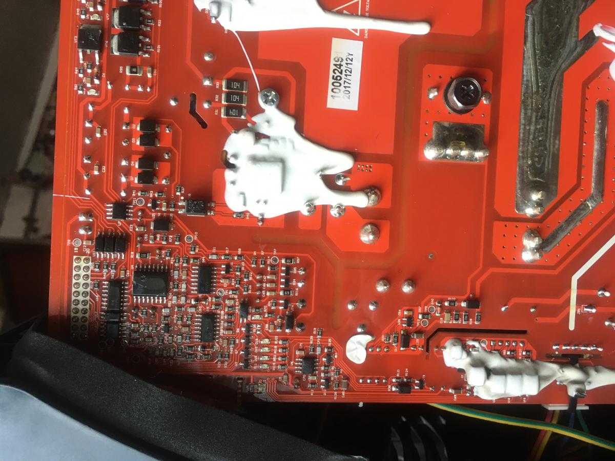

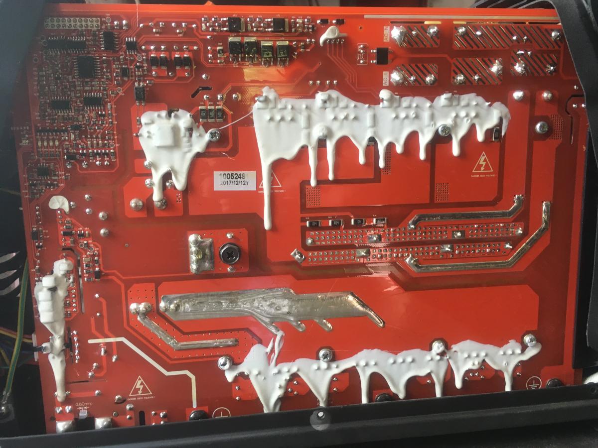

    фото платы с обратной стороны

    на фото с тыльной стороны видно что детали на 3 ногах (не буду вдаваться в подробности что оно, я не по радиотехнике) - они все есть, а под ними где должна быть перемычка на месте R135 - там пусто...
    из этого всего делаю выводы: получается что аппарат на цифровом управлении, обычную педаль на 2+3 контакта к нему подцепить и она работать не должна, аппарат заточен под горелку с доп кнопками, на сайте https://jasic.ua в комментариях к данному аппарату магазин ответил что подходит кнопка - https://jasic.ua/product/modul-uprav...koj-pro3ms-297
    как по мне - то эта кнопка фигня редкостная, не удобно до жути будет работать, работать в режиме 4Т надо наверное ею, перекидывать пальцы что б регулировать ток в процессе сварки, у меня и так руки трусятся, а тут представляю что это будет...
    вот так вот... хотя в интернете писали что Джасики поставляемые в Украину идут с аналоговым управлением и поддерживают педаль, на деле всё получается не так как на форуме пишут? я ж вроде правильно всё понял? в России Сварог такой же цифровой, а Груверс идёт аналоговый, хотя аппараты один в один, цветом отличаются грубо говоря...
