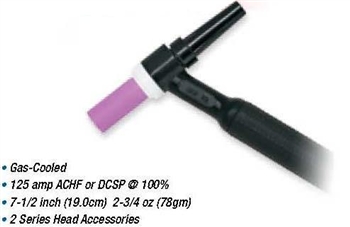

    "9"-ка (WP9) с газовым охлаждением до 125A и
    "20"-ка (WP20) с водяным до 250 A
    - компактная удобная модель, с газовой линзой еще и с хорошей газовой защитой, а с водяным охлаждением (20-ка) еще и достаточно мощная. Расходники у 9-ки и 20-ки идентичные.

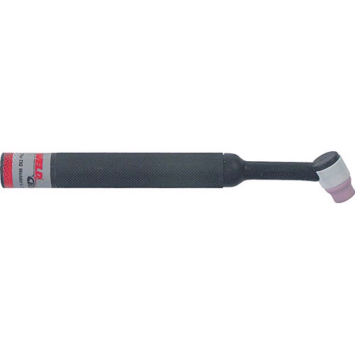

    "17"-я (WP17) с газовым охлаждением до 150A
    - среднеформатная стандартная горелка, также комплектуется комплектами для газовых линз, и компактными (Stuby Gas Lens - аналогично как для 9-20 моделей) и стандартными среднеформатными линзами, а так же и большими "Jumbo"-линзами. Все еще удобная в руке (не сильно толстая рукоятка). Подключение кабеля совместимо с 9-й моделью.
    "26"-я (WP26) - с газовым охлаждением до 200A, увеличенная версия 17-ой, более мощное соединение кабеля, более толстая рукоятка, уже людям не удобно ей жонглировать.

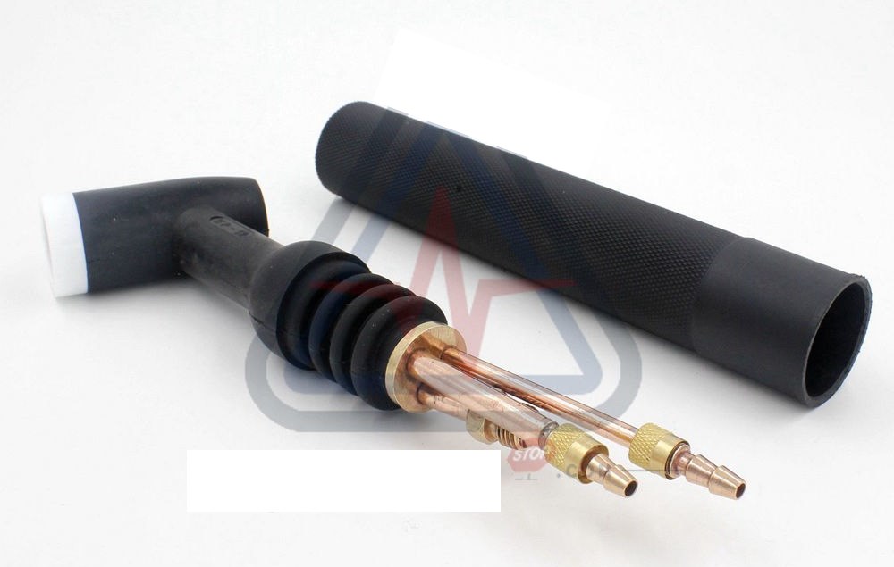

    "18"-я (WP18) - с водяным охлаждением до 350A, водяная версия 17-й горелки опят же уже не сильно удобная потому что толстоватая, как-то так.
    Расходники у 17-й, 18-й и 26-й горелок идентичные. Амперажи хоть и американские, но наверное слегка завышены...

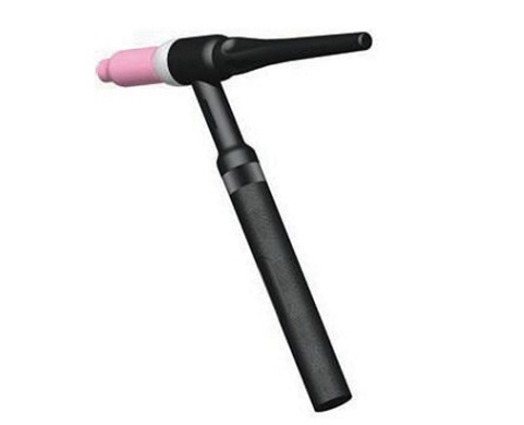

    "WP-12" - водяная на 500A, это уже наверное "монстр" горелкостроения в американских глазах, голова вытянутая как у "Чужого", диаметр рукоятки то ли целых 35 мм?

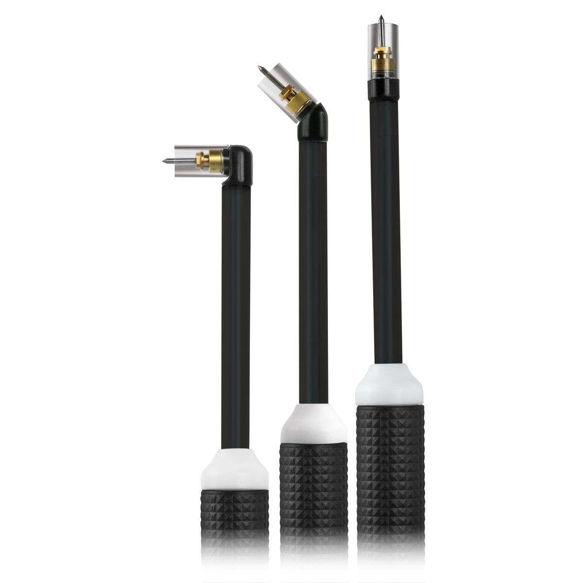

    "WP 24" - наверное полная противоположность WP-12, маленькая суб-компактная, даже без капы. В плане компактности - впереди планеты всей, наверное. Есть с газовым (80A) и с водяным (180A) охлаждением. Хотя вру - есть еще и сверх-суб-компактные - MR70:
