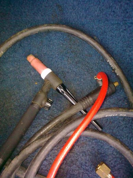

  4. #63
    16.11.2011
    Санкт-Петербург
    13
    Цитата Сообщение от Макар Посмотреть сообщение
    Спасибо огромное!!! А что же он мне голову морочит?В смысле, сосед.
