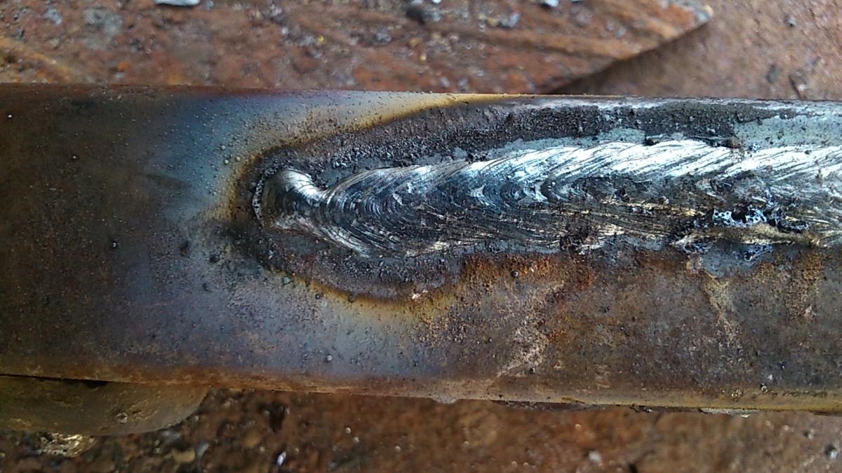

Купил на пробу в эпицентре электроды Вложение 4580
в принцыпе горят не плохо, сваривать удобно. По крайней мере показались лучше чем китайские XTrime.
Написано что произведены спецыально для Эпицентра, думал что полнейший... но оказались ниче, для заборно-калиточных работ нормальные.
Вложение 4581
такой шов
И цена нормальная - за 2,5 кг 84грн
